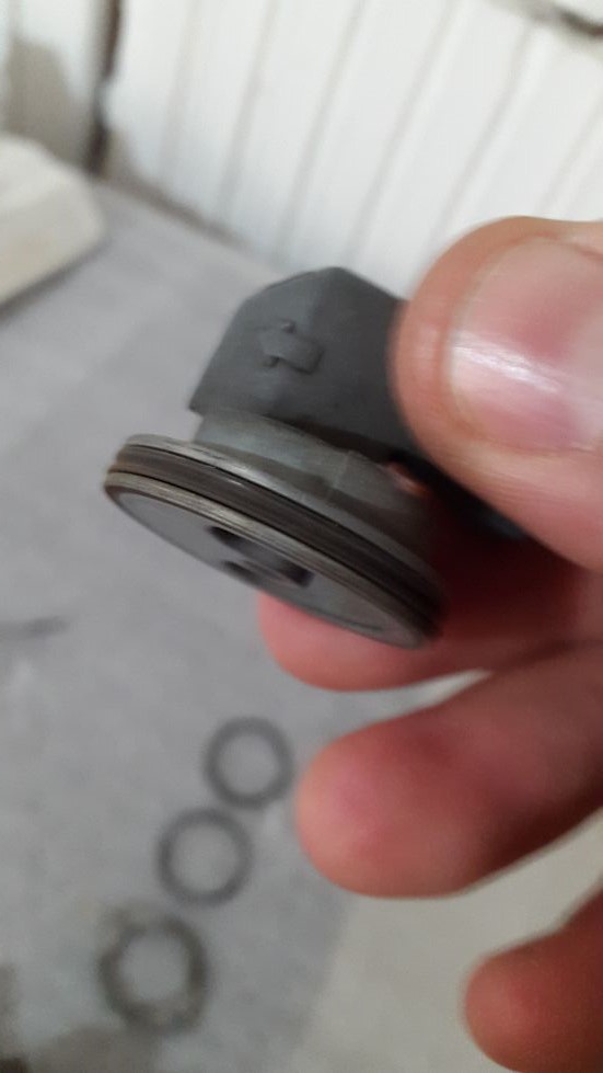

Ok. L'ho smontato e gli ho fatto le filettature da 3mm. A me perdeva la guarnizione di tenuta del selettore, quella in foto. Mi sto procurando il quad-ring sostitutivo e poi richiudo. Speriamo bene.
Grazie, ciao
