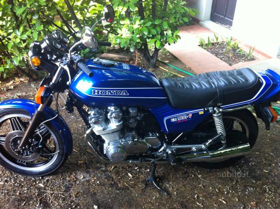

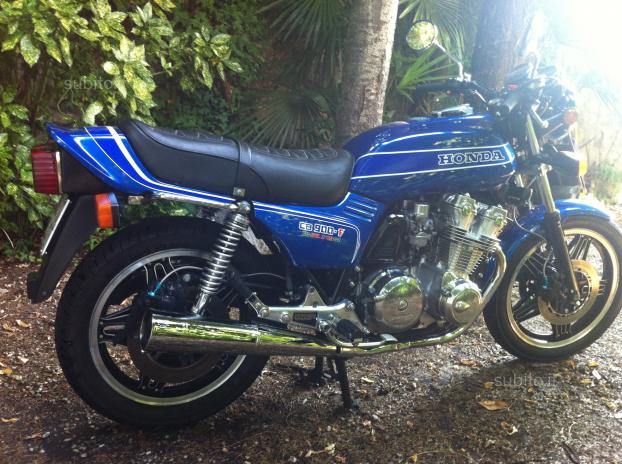

Vendo CB 900 Fz 1979.

Forcella, pinze, dischi e cerchi non sono i suoi originali. È stata incidentata?

Sei proprio sicuro di quanto affermi?
La primissima serie aveva particolari diversi dalle successive,
a quanto mi risulta.
Comunque, non è mai stata incidentata.
Oltretutto, appare in tutto uguale alle foto ufficiali del lancio
da parte del costruttore Honda.

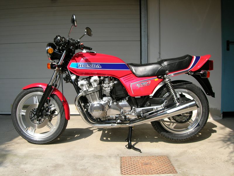

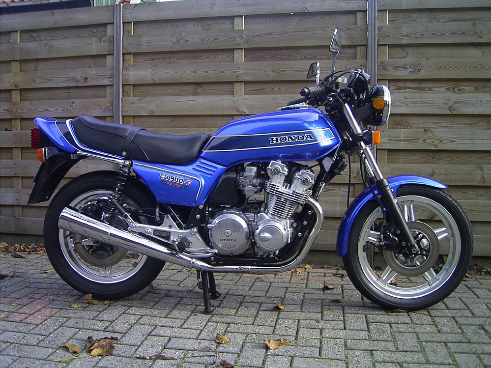

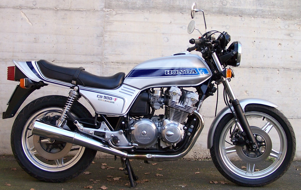

Se proprio vogliamo puntualizzare questa cosa ,queste tre colorazioni sono le vere e uniche CB900F Z del 1979
da notare i cerchi color alluminio e il disco freno pieno ( parola di revisore FMI ) quale intento essere.
Analizzando bene le foto della moto di acencig potrei anche NON mettere in dubbio che è una prima serie (infatti num.telaio e
motore risultano della serie FZ ) ma è stata rimaneggiata nei dischi dei freni e nel colore dei cerchi
Resta comunque una bella moto !

infatti i cerchi e i dischi nn sono del cb 900 fz, ma anche le frecce perché sul 900 fz al centro hanno un listello cromato.

Sicurissimo di quanto affermo. Possiedo anch'io una FZ primissima serie del 79. Originale ha steli forcella da 35 mm, pinze freni monopistoncino, dischi e cerchi come nelle foto postate da Supertitti e frecce con cornice cromata. La tua ha tutto l'avantreno (comprese piastre) con steli da 37, pinze doppio pistoncino, cerchi e dischi specifici delle serie successive. Anche le frecce non sono originali.
Proprio per questo ti ho chiesto se è stata incidentata, la sostituzione di tutte quelle componenti lo fa supporre.

Cari signori, vedo che siete tutti davvero TROPPO esperti per apprezzare una moto come la mia.
Ovviamente, dopo SOLI 36 anni, è ovvio che non è possibile che cerchi originari si siano rovinati, che i dischi freno si siano usurati e che anche solo
una delle frecce originarie si sia rotta(tutti particolari esclusivi della serie Fz,
a quanto mi risulta , quindi reperibili con grandissima facilità sul mercato
dei ricambi!!!). I particolari attuali sono delle serie successive, mentre la SICURAMENTE non originale forcella guarda caso ha gli steli da 35mm.
L'adozione della pinza a doppio pistoncino delle serie successive è una modifica logica ed intelligente, tenendo conto delle prestazioni della Bol d'Or.
Stiamo in ogni caso parlando di un mezzo di minimo valore commerciale purtroppo, a mio avviso inspiegabilmente sottovalutato, non certo di una Brough Superior!
