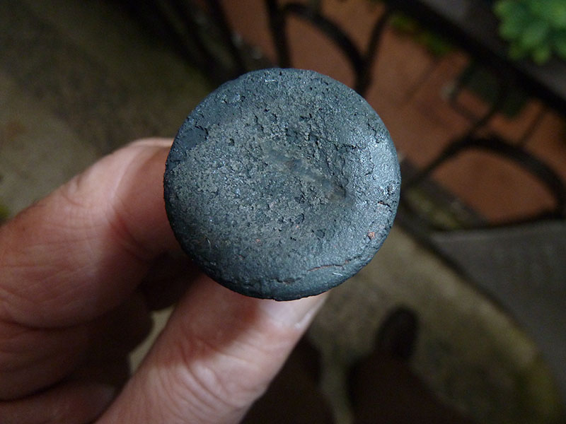

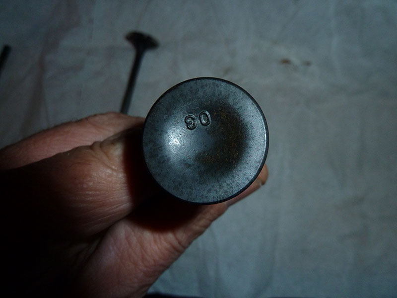

Messaggio 31/10/2013, 0:13
La pulizia co gli ultrasuoni funziona piuttosto bene, in in paio di ore senza fatica e con un po' di acqua e sapone le incrostazioni sono venute via e la valvola è praticamente pulita.
prima
dopo

barracuda ha scritto:La pulizia co gli ultrasuoni funziona piuttosto bene, in in paio di ore senza fatica e con un po' di acqua e sapone le incrostazioni sono venute via e la valvola è praticamente pulita.
prima
dopo
Purtroppo la vaschetta è piccola e la testata non ci entra quindi sono costretto continuare con il gomit oil. : Fuck You :
Cavolo, veramente un risultato miracoloso!!!!
