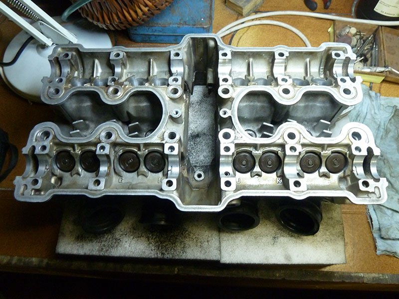

Montate le otto valvole di aspirazione, anzi nove, una ho dovuto rismontarla perche mi sono dimenticato di controllare il verso delle molle. Ecco il risultato

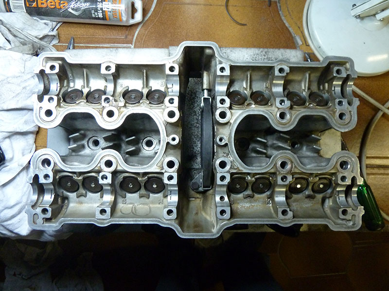

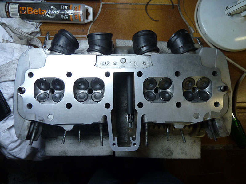

Montate tutte le valvole, mancano solo i bicchierini ma li metterò dopo aver messo la testa sul motore.
Sono proprio soddisfatto di come è venuta la testa. : Ok :

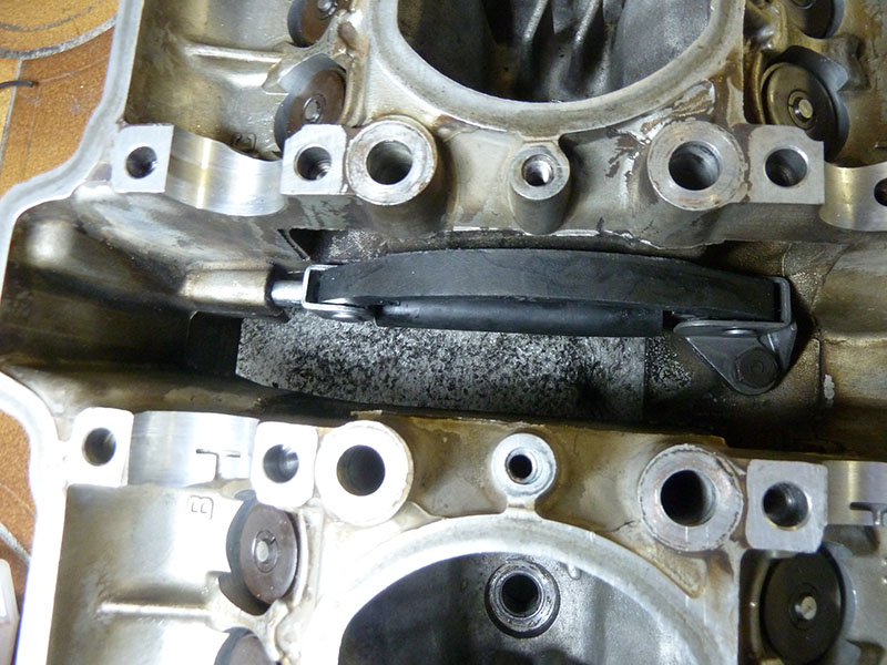

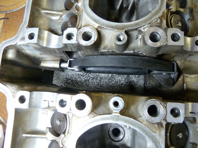

Ho messo anche il tendicatena corto, non so bene quanto stringere il bullone che lo fissa alla testa, penso che non vada stretto molto, direi che 1 Kgm è sufficiente.
