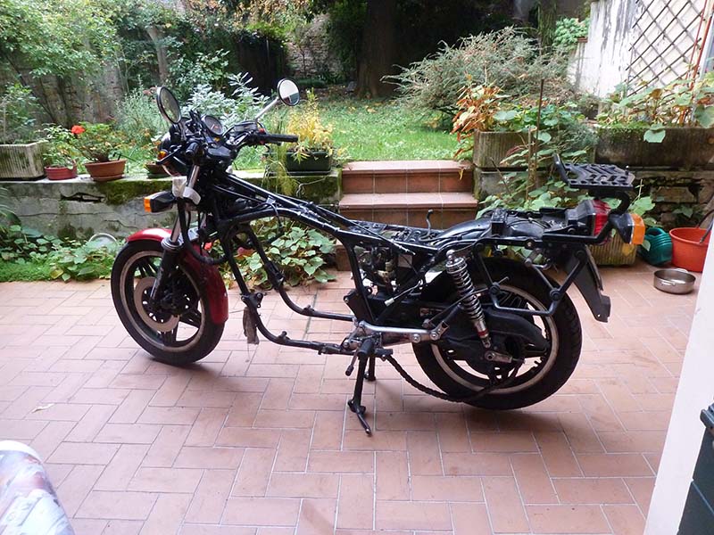

Ecco qua la mia, al momento, fu moto.
Dopo molti tentennamenti mi sono deciso a mettere mano al gruppo termico per risolvere l'eccessivo consumo di olio e la perdita di potenza del motore.
Intanto ho tirato giù il motore, sono piuttosto soddisfatto perchè lo ho tolto da solo senza fare danni, a parte un po' di indolenzimento alla schiena.
Ad un certo punto era incastrato, non andava ne dentro ne fuori e ho dovuto togliere il carter del pick-up per farlo passare.
Quasi sicuramente l'incastro era dovuto al fatto che la placchetta che ferma i tubi di sfiato urtava il telaio e non sono riuscito a toglierla perchè il bullone aveva la testa rovinata.
Comunque tolti tutti gli ammennicoli ci ho messo un paio d'ore. Adesso con calma provvederò a smontarlo.

Bravo Antonino,in solitaria hai smontato tutta la tua bella......bravo.
Sono veramente curioso di sapere come e' messo il tuo motore visto i chilometri percorsi e sono molto interessato allo stato delle catene di distribuzione...... : Thumbup :

Cavolo, se facevi un fissschio venivo darti una mano ed imparare l'arte....bravo!

DAMIANO ha scritto:Bravo Antonino,in solitaria hai smontato tutta la tua bella......bravo.
Le catene di distrubuzione le cambierò sicuramente, quella corta è finita e quindi penso anche la lunga.
In realtà l'usura delle catene è quello che mi ha spinto a mettere mano al motore.

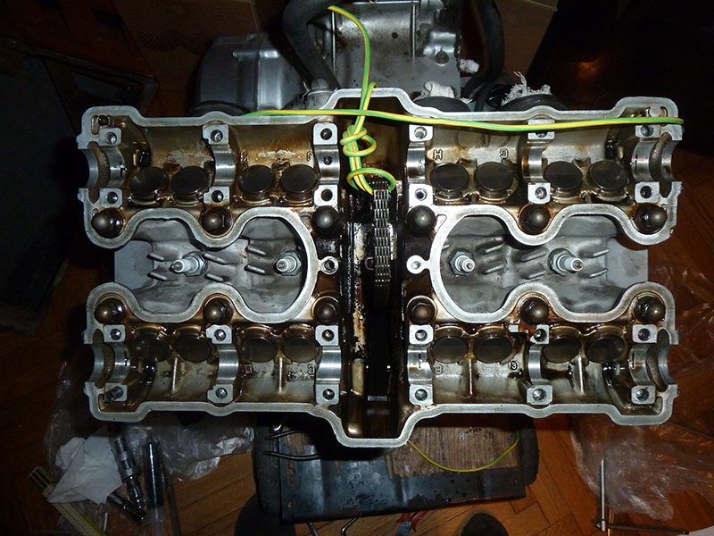

Ecco qua, tolti alberi a camme, catena, pattino e tendicatena corti più ammennicoli vari.
Ho seguto pedissequamente il manuale, unica creatività qualche martellata con l'impact driver ai vari bulloni.
Qualche difficoltà nel levare alcuni cavallotti degli alberi a camme e i loro spinotti.
Il tendicatena corto è finito e va sicuramente sostituito mentre il pattino è ancora in condizioni decenti.
Lavorando con calma ci sono volute quasi due orette, fortuna non mi pagano a cottimo :lol:
Se ho voglia domani sera tolgo la testa.
