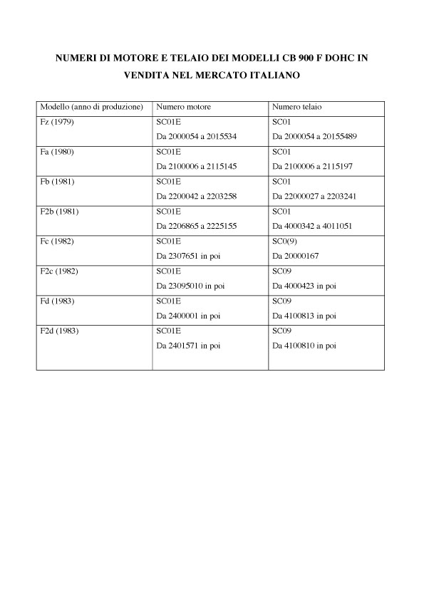

Altra curiosità,sulla mia moto verificando le tabelle presenti su questo forum il telaio e le grafiche corrispondono effettivamente ad una FZ del 79,ma il numero del motore,pur avendo caratteristiche delle moto dello stesso anno,corrisponde ad un'annata più recente,sapete dirmi come mai?

Il numero di omologazione lo trovi sulla placchetta rivettata sul telaio oppure sul libretto di circolazione, sul libretto dovresti trovare anche tutti gli altri dati.
Dalla foto sembra proprio una fz, probabilmente il motore è stato sostituito.
