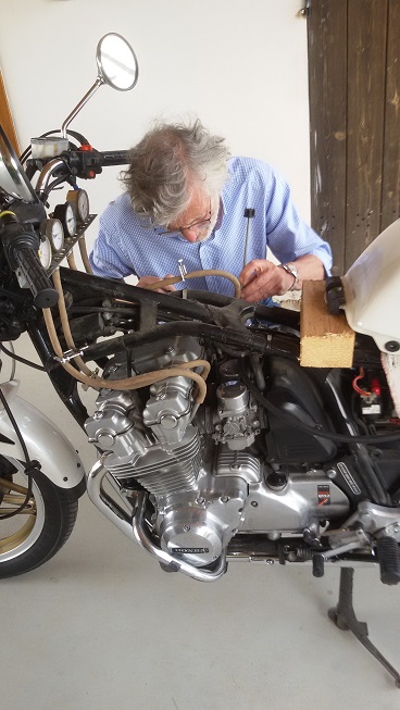

Come sempre un grande ringraziamento al nostro Antonino che anche oggi in sella alla sua Transalp mi ha raggiunto e si è messo a disposizione per una completa taratura dei carburatori della mia 750 : Groupwave :

Ed ecco il nostro Antonino all'opera......con fare da chirurgo ha allineato i carburatori della 750.......erano abbastanza fuori fase........

Oggi ho imparato molte cose nuove.........una molto importante che non sapevo anche se la Boldor e' con me da quando avevo venti anni.......
Era da un po' di tempo che riscontravo della melma biancastra formarsi sull'astina di misurazione dell'olio.......a vista era propio l'olio che si emulsionava con l'acqua,ma la cosa che non capivo era come faceva arriavare l'acqua nell'oilo.......o meglio la condensa!
Per tutta risposta il buon Antonino mi ha chiesto....
Ma hai mai svuotato la condensa?
E io........svuotato che? Non e' mica na caldaia! :shock:
E a quel punto Antonino tolse il tappo magico........e usci ben un bicchiere d'acqua dalla scatola del filtro! :shock: :shock:
Non si e' mai finito di imparare.......... : Thanks :

Si, si, allineati i carburatori e tolto un mezzo litrozzo di acqua e melma. Il nostro Damiano aggiunge aqua alla benzina per risparmiare. :lol: :lol:
