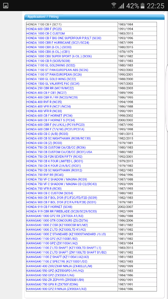

Messaggio 29/09/2016, 14:17
Re: Compatibilità bobbine
ecco la lista delle moto che montano le bobine compatibili

Messaggio 29/09/2016, 19:57
Ben fatto Piter : Thumbup :
