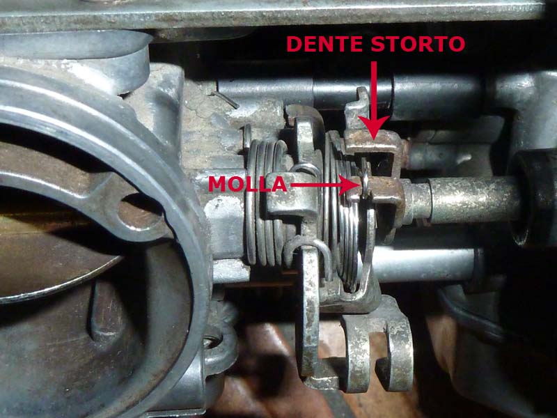

Sperando non serva a nessuno riporto quello che mi è successo.
Da qualche giorno il mio Bol d’Or non andava bene: la mattina partiva a due e le candele dei cilindri 3 e 4 erano bagnate. Sostituite le candele andava a quattro e bene, solo al minimo il rumore del motore sembrava tipico da carburatori non allineati. Dopo qualche ora di fermo il difetto si ripresentava e le candele erano di nuovo fradice.
Il controllo di cavi e pipette e la pulizia, con carburatori montati, di getti e pistoncini, come del resto sospettavo, non ha risolto il problema.
Dopo qualche elucubrazione ho pensato che le farfalle dell’aria rimanessero chiuse ingrassando la miscela e bagnando le candele. Mi sono ricordato che gli alberini dell’aria sono due, uno comanda le farfalle dei cilindri 1 e 2 e l’altro quelle del 3 e del 4, quindi il difetto poteva essere lì.
Tolto il filtro dell’aria con la mano ho controllato le farfalle e in effetti qualle dei carburatori 3 e 4 restavano parzialmente chiuse anche con l’aria non tirata.

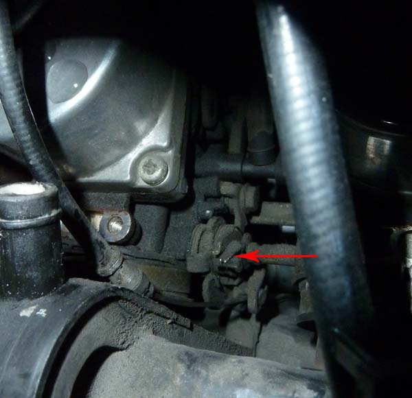

Prima di smontare i carburatori ho controllato cosa poteva essere successo. Ho tolto la barra (foto 1)
che copre il meccanismo dell’aria, e ho visto che la “forchettina” che comanda la chiusura delle farfalle era piegata (foto 2 e 3) e quindi le farfalle restavano semichiuse.
Non avendo voglia di smontare i carburatori, con calma e pazienza (tanta) ho raddrizzato i due “denti”. Credevo di aver risolto così invece, ho dovuto smontare i carburatori perché si era anche sganciata la molletta di rinvio e non riuscivo a riagganciarla. Ho quindi tolto i carburatori e sistemato anche la molla.
Il risultato finale in foto 4, adesso va bene e il problema sembra risolto, devo solo riallineare i carburatori.
Non capisco come sia successo, probabilmente ho forzato la leva comunque spero che non si storga di nuovo.

@ Burbero, avevo notato anch'io la forma della molla, però il numero di spire e i punti di aggancio sono gli stessi che nella tua foto, quindi non credo sia il precarico. Forse la molla si è un po' deformata. Comunque adesso funziona tutto perfettamente, spero definitivamente
Quella molla serve per far aprire le farfalle dei carburatori 3 e 4.
Quando si tira l'aria il fermo "1" ( nella foto) va in avanti e la molla tira la forchetta "2" fino a che tocca il fermo "1" facendo aprire le farfalle dei carburatori 3 e 4.
@ Damiano, quella era un'altra cosa, l'aria si tirava nomalmente però non agiva anche sull'acceleratore.
Con i carburatori in mano ho sistemato anche quello.
