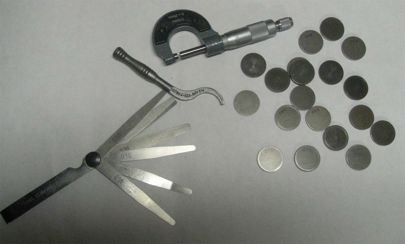

Foto 1. Oltre a comuni chiavi, meglio se poligonali, bisogna munirsi di uno spessimetro con lame da 0,05 - 0,10 - 0,15 - 0,20 ecc. mm, un micrometro, un attrezzo abbassa valvole, una serie di pastiglie di vari spessori e una calamita o una piccola pinza.

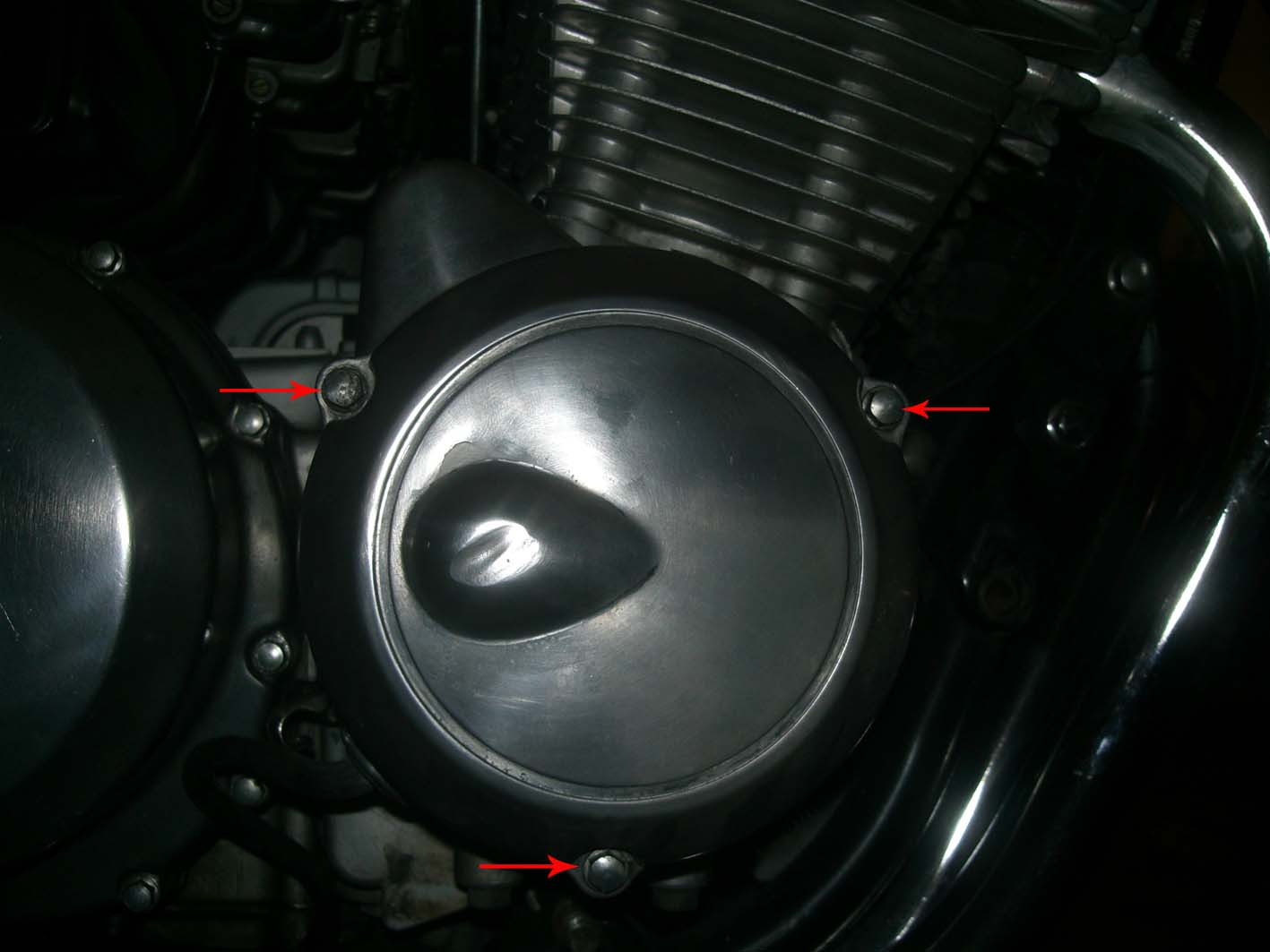

Foto 2. Con una chiave da 8 svitare i tre bulloni e togliere il carter del generatore di corrente.

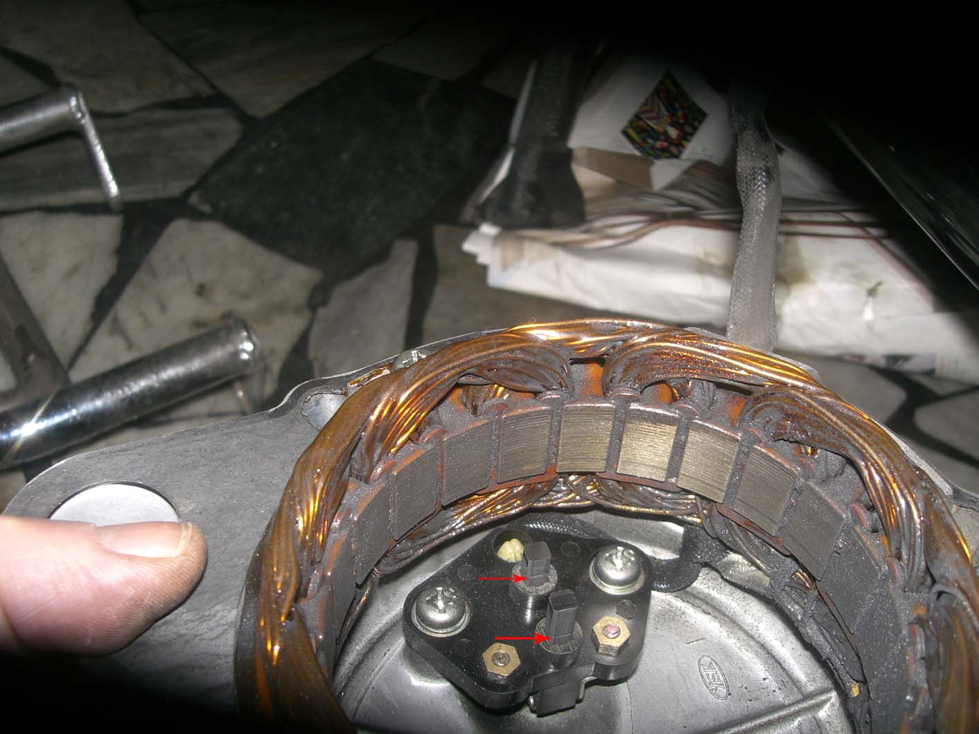

Foto 3. E’ una buona occasione per controllare le spazzole, devono essere più lunghe del segno di riferimento.

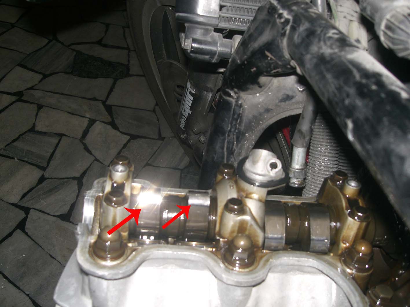

Foto 5 Con una chiave da 17 sul bullone che fissa il rotore fare girare in senso orario l’albero motore. Ogni mezzo giro corrisponde a un quarto di giro dell’albero a camme.
Foto 6 Allineare il primo riferimento sul lato destro dell’albero a camme di scarico con la battuta del coperchio.
Il mio albero a camme non ha, come dice il manuale, due tacche ma due piccole bulinature poco visibili.

Foto 7. Con la tacca allineata le camme di scarico del cilindro 1 devono essere rivolte verso l’alto. Quelle del cilindro 3 rivolte verso i connettori di scarico.
Foto 8. Controllare il gioco della valvole di scarico dei cilindri 1 e 3. Il gioco va controllato facendo scorrere la lama dello spessimetro tra l’albero a camme e la pastiglia.

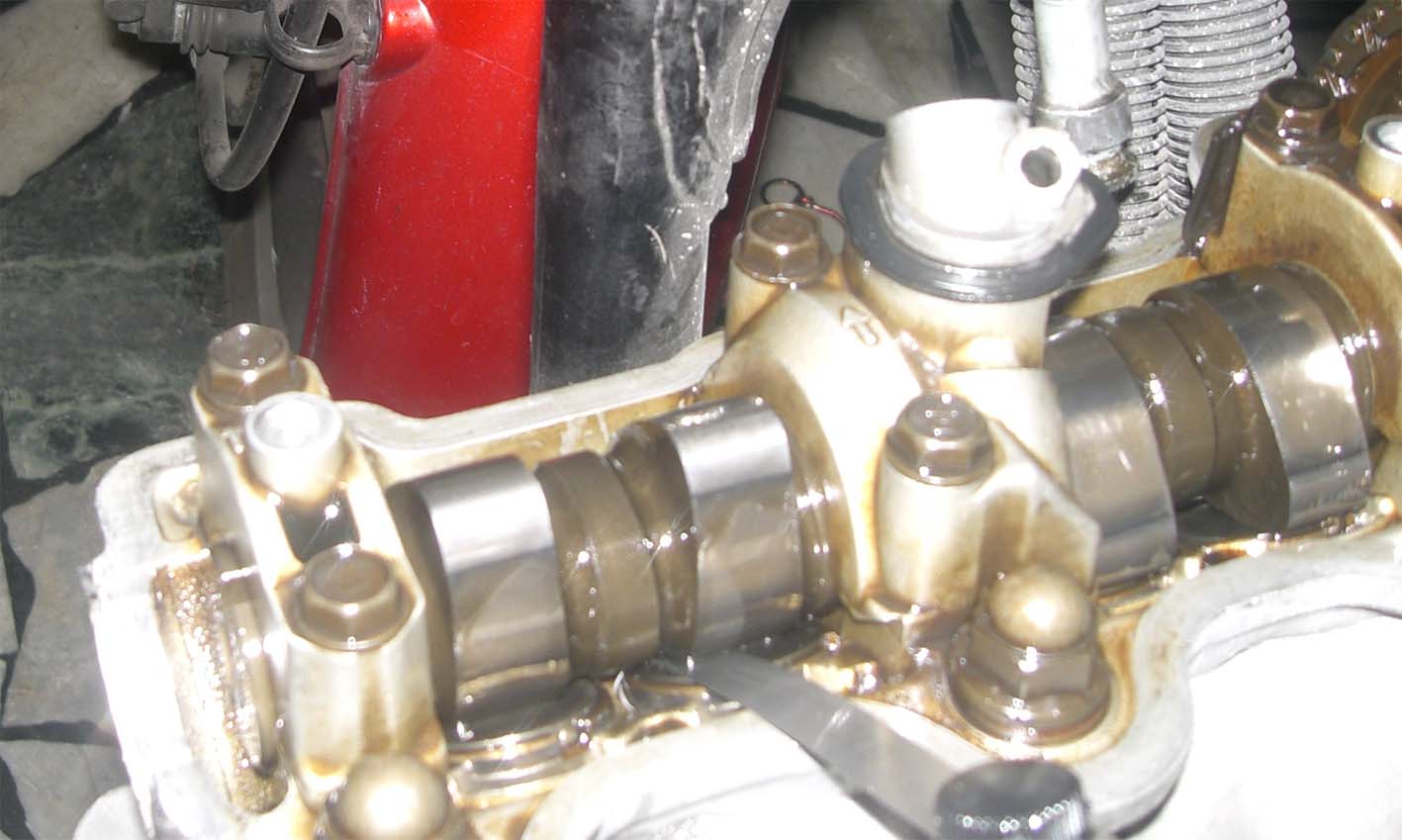

Il valore corretto del gioco è 0,08 mm, con la tolleranza ammessa si va da 0.06 a 0,13 mm. Ho considerato corretto il gioco quando la lama da 0,10 mm scorreva tra la camma e la pastiglia con un leggero attrito e la lama da 0,15 mm non passava. Fortunatamente una sola valvola presentava un gioco troppo piccolo e ho dovuto cambiare una sola pastiglia.

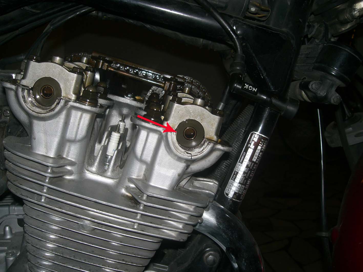

Foto 10. La pastiglia è incastrata nello scanso del bicchierino che a sua volta preme sulla valvola. Il dente indicato dalla freccia serve per sollevarla facendo leva con un piccolo cacciavite.
Foto 11. Con la punta della camma che non preme sulla pastiglia usare un piccolo cacciavite per fare ruotare il bicchierino fino a che il piccolo dente è in direzione della candela.
Foto 12. Ruotare l’albero motore in modo da abbassare la valvola e inserire l’abbassa valvole.

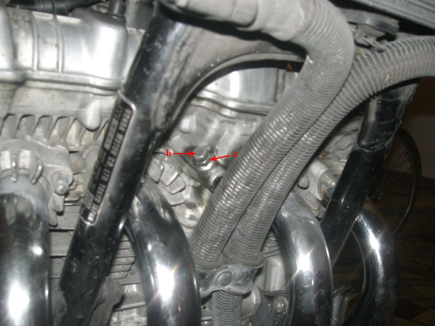

Con i carter aperti è conveniente registrare anche la tensione delle catene di distribuzione.
Foto 16. Il registro posteriore è posto in basso dietro i cilindri. Con una chiave da 10 allentare il bullone posto in basso dietro i cilindri. Con la chiave da 17 far girare in senso orario l’albero motore fino a portarlo in compressione e riavvitare il bullone senza stringere troppo.
Foto 17. Il registro anteriore si trova tra i due collettori di scarico. Con una chiave da 12 allentare il controdado a, allentare il bullone b e portare il motore in compressione. Riavvitare il bullone b e bloccarlo con il controdado a. Non stringere troppo.
