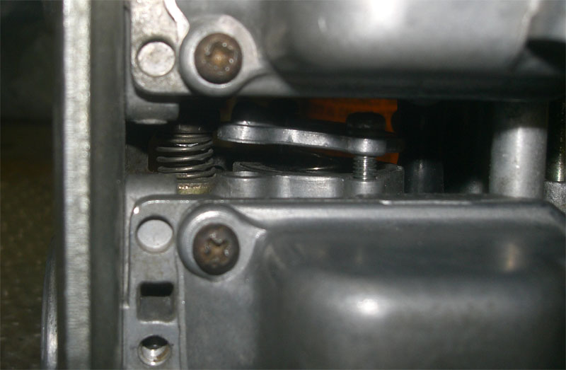

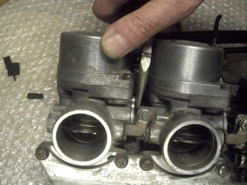

Ho visto sul sito americano che Sonicrete dice che si possono togliere le membrane cut-off senza separare i carburatori e a suo tempo anche il Pap. mi ha detto di averlo fatto. Ho deciso di provarci sulla batteria che ho di riserva. Ho tolto solo la membrana nella posizione più ostica, ecco il risultato.

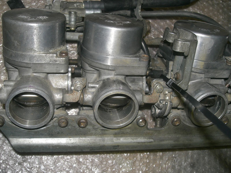

Con una fascetta bloccare le farfalle dell'acceleratore in posizione completamente aperta

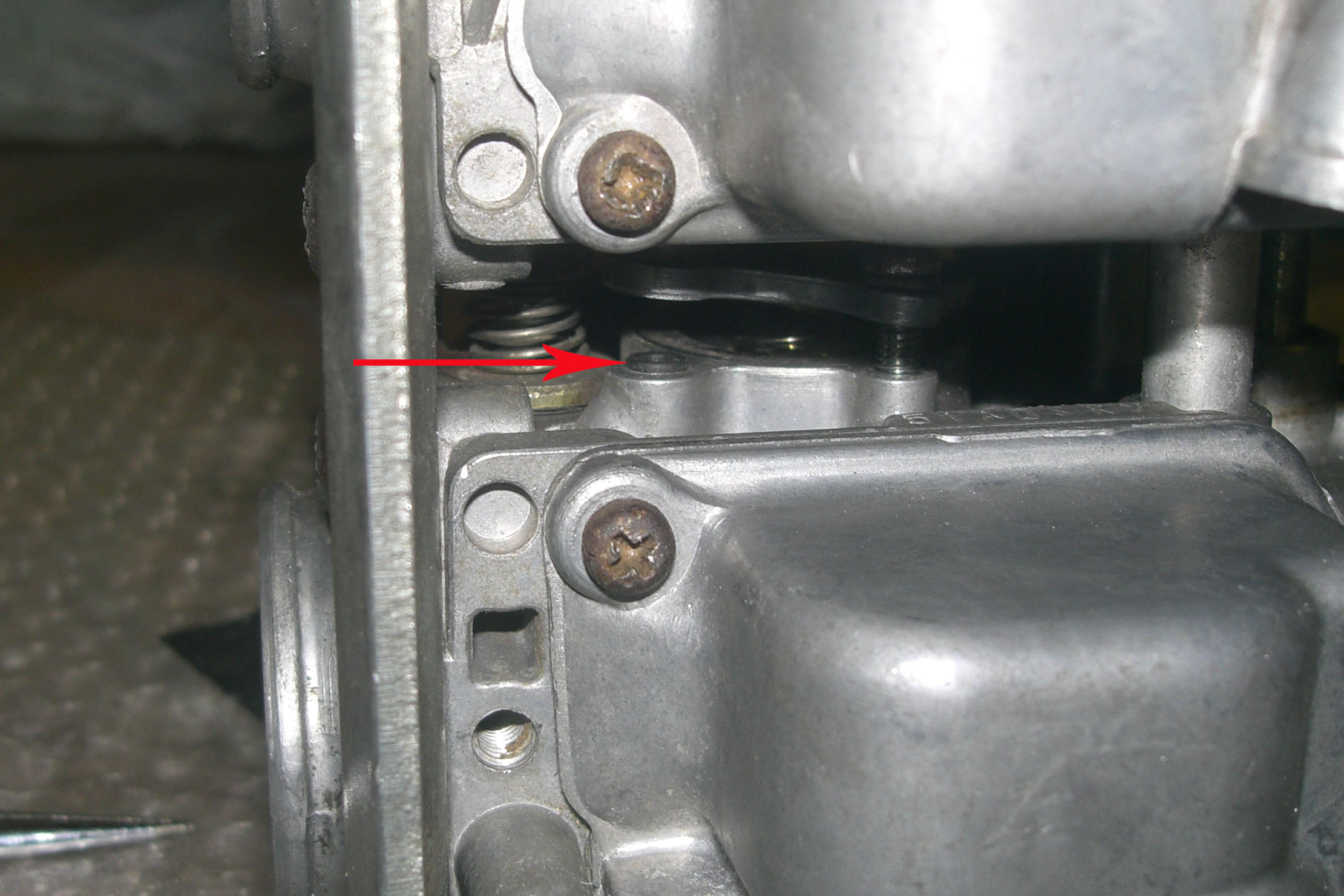

Con una buona pinzetta a punte svitare le due viti che fissano il coperchio
Tolte le viti basta schiacciare la molla con un cacciavite piccolo e si può sfilare il coperchietto.

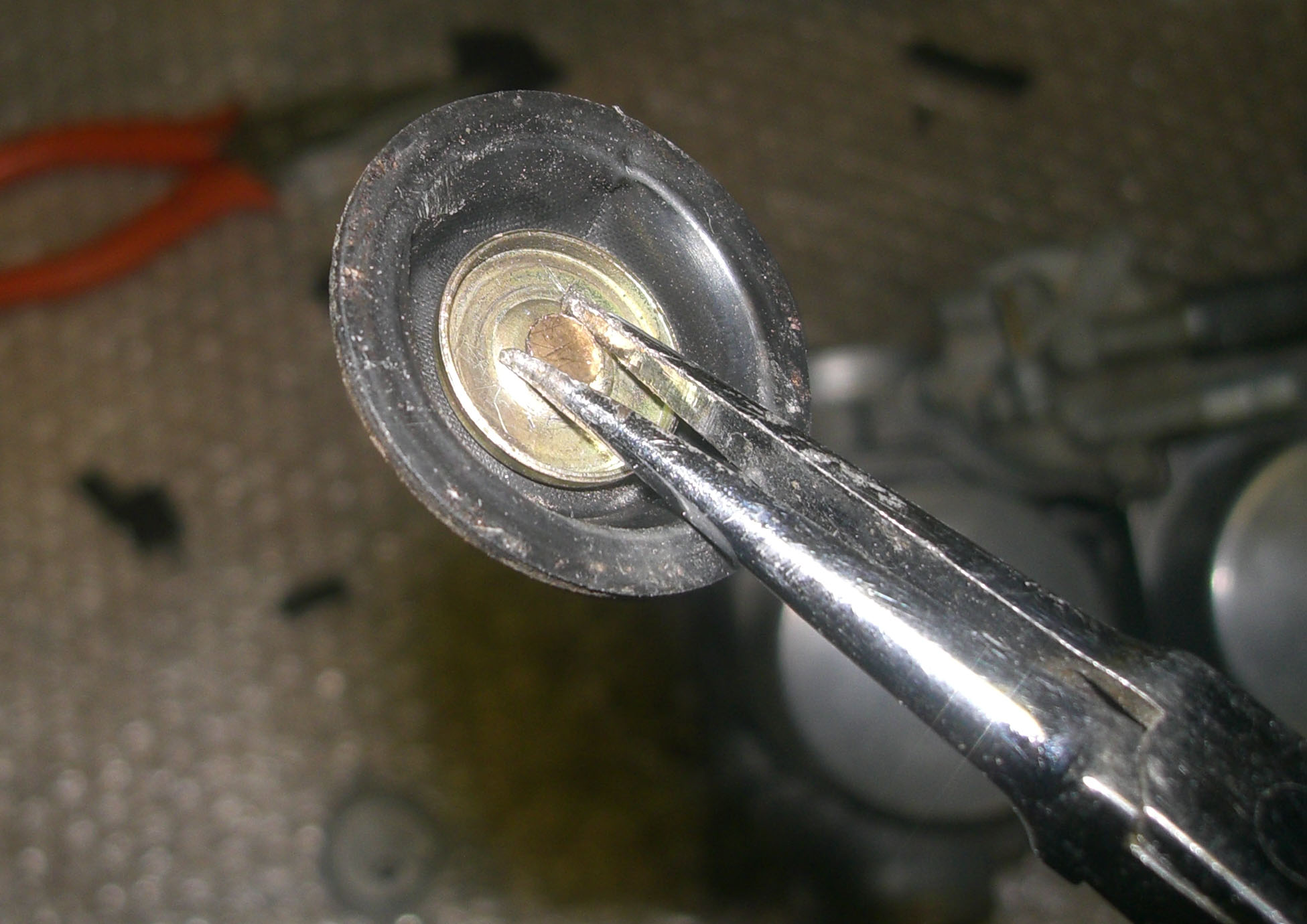

Con una pinzetta con le punte sottili togliere la menbrana
Membrana tolta
