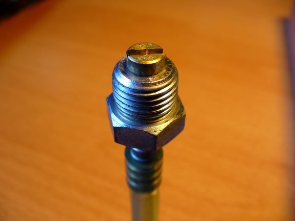

Una curiosità: che getti hai montato e dove.
Messaggi: 992
Messaggio 22/02/2010, 23:43
Re: Vacuometro: assemblaggio
-mi sembra 39
-subito sotto gli strumenti nei raccordi portagomma, ho filettato il foro di M5 e ce li ho avviati.
Cosa vuoi dire con "tornano a zero e la lettura si corregge"?
