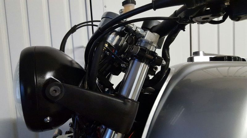

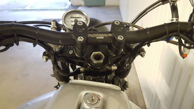

finalmente è arrivata la piastra che ho fatto realizzare espressamente su mia richiesta.
Materiale alluminio anodizzato nero, spessore 8 mm con alleggerimento nella zona del dato del canotto di sterzo e smusso sui bordi esterni.
Per esser sicuro che la piastra non fletta sulle pressioni esercitate sul manubrio, ho studiato due tappi sagomati da inserire nella parte bassa della piastra così da rendere i perni più solidali ed il tutto totalmente inflessibile
In questa foto il montaggio dei tappi nella parte inferiore della piastra di sterzo originale
Riser e distanziali montati
Manubrio montato comprese le forcelle accorciate di 25 mm (in questo modo ho mantenuto le quote ciclistiche originali)
Per ora, tutte le misure che ho fatto sembrano corrette
Questa sera la finisco ed inserisco le foto del risultato finale

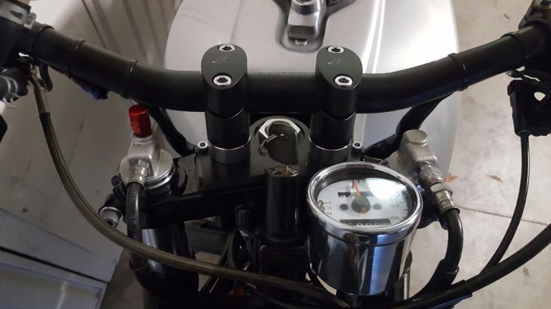

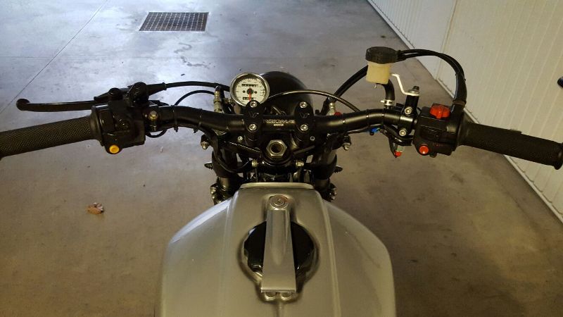

Messaggio 10/06/2016, 8:59
Re: CB900F come accorciare le forcelle
Ecco le foto del montaggio finale e definitivo
Devo dire che il risultato finale mi piace parecchio : Groupwave :
Non ho ancora provato la risposta delle forcelle ma la prima impressione è quella di avere una forca più sostenuta e con una risposta più frenata (sia in compressione che in estensione).
Probabilmente il merito, di questo indurimento, è dell'olio nuovo che non ha ancora iniziato a lavorare in modo corretto ma la sensazione è più che buona : Ok :
Messaggio 10/06/2016, 19:23
Bella e molto ben curata. Faccela vedere tutta intera magari dal vivo al raduno.
