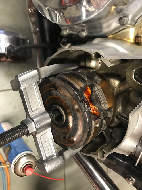

Con le buone il bullone ha mollato. Adesso il problema è sfilare il rotore. Non mi aspettavo uscisse a mano (immagino sia un accoppiamento cinico senza chiavetta). Ho provato con due leverini fulcrando sul carter ma nulla. Non ho insistito per non criccarlo. Ho montato l'estrattore più grande che passa ma non fa una piega. L’ho inondato di svitol, ho messo un bullone a protezione del filetto sull’albero e provato a tirare. Nulla. Ho tirato con la chiave, con 1m di tubo e infine con la pistola pneumatica. Nulla!!
Per ora l’ho lasciato in tiro per la notte.
Non saprei che altro fare. Potrei scaldare il canotto interno.
Il rotore ha anche un filetto nella prima parte del canotto. Immagino sia per montare un estrattore a percussione. Non credo possa fare più forza di un estrattore classico che spinge sull’albero interno e tira sul retro del corpo.
Idee?

C'e' il suo estrattore (se non ricordo male lo presi su ebay https://ibb.co/8XYDJcR), ma puoi provare a usare anche l'asse della ruota posteriore (anche se essendo molto lungo assorbe parte della tensione rotatoria). Il trucco è avvitare l'estrattore o l'asse nella filettatura fino a stringerlo bene e poi con un martello dare un colpo sulla testa nel mentre che serri con la chiave l'estrattore (https://ibb.co/C7ckDTd). Insomma immagina di colpire forzando la chiave in serraggio, controlla che sia venuto via con la mano altrimenti continua a colpire e serrare e controllare perché quando molla nemmeno te ne accorgi perché resta fermo lì. Ungi bene la filettatura prima di inserirlo.
Io con l'asse della ruota posteriore non ebbi successo (sul cb900f) e sul cb750 stavolta ho usato subito l'estrattore (costa parecchio, ma si è reso molto utile).

Sostanzialmente una vite che morde sul filetto esterno, solidale col rotore, e stinge sul filetto interno (alberi motore). Avvitando si separano i due elementi.
Domani vedi se in azienda trovo un bullone con quel diametro e passo.
Anche se con lestrattore ho già forzato molto

Non un semplice bullone: la parte finale del "bullone" dev'essere sporgente/convessa in modo da spingere (oltre la propria filettatura) sulla parte concava dell'albero. Guarda l'estremità filettata dell'asse della ruota posteriore per farti un'idea. Inoltre il filetto deve avere una resistenza opportuna altrimenti potrebbe non reggere alla torsione necessaria (da 100 a 200Nm)

Senza togliere l'asse della ruota posteriore puoi usare un bullone da 18.

Il passo di quella filettatura è 1,5. Il diametro interno 16,6 quindi effettivamente un bullone da 18.
Lo metto sul tornio e scarico gli ultimi 2/3 giri di filetto dandogli anche una bella sfacciata in modo da avere un piano d’appoggio pulito per spingere sull’albero interno. Dovrei avere in azienda qualcosa in 10.9 o anche 12.9. Sicuramente in 8.8.
