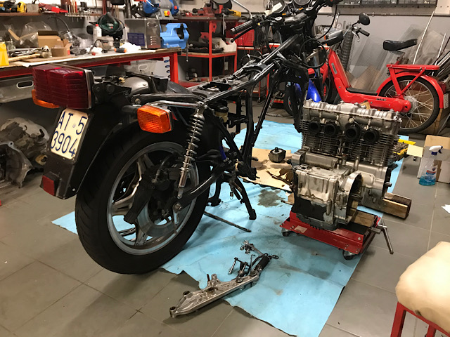

Si, è venuto via facilmente. Non è leggero quindi un sollevatore è indispensabile.
Ho visto che comunque, in 2, lo si potrebbe sollevare per metterlo su un banco da lavoro. Purtroppo è piuttosto instabile, volevo fare una culla per lavorarci a banco ma rischierebbe di cadere comunque a meno di costruire un monumento. Ho deciso di smontare testa e cilindri lasciandolo appoggiato a terra con un minimo telaio di legno sotto. Se anche cade non fa danno.

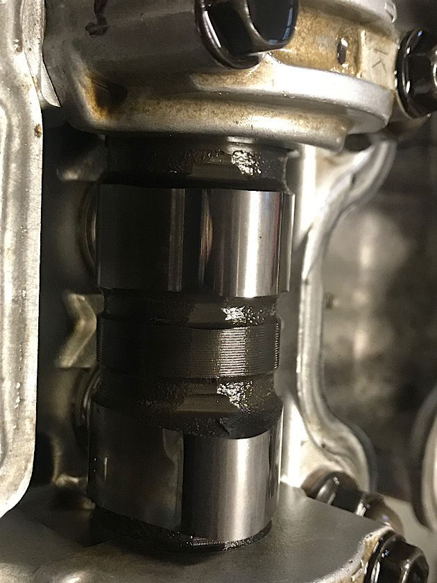

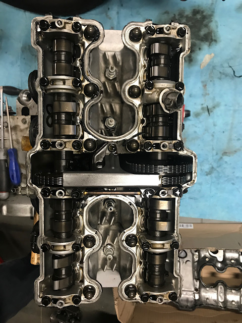

Ho già aperto il coprivalvole e la situazione mi sembra buona. Le camme sono belle lucide, non c'è alcun segno di sfregamento, olio ovunque. Controllerò il gioco tra alberi e supporti col plastigage ma tutto fa pensare che non ci siano problemi. Sperem.

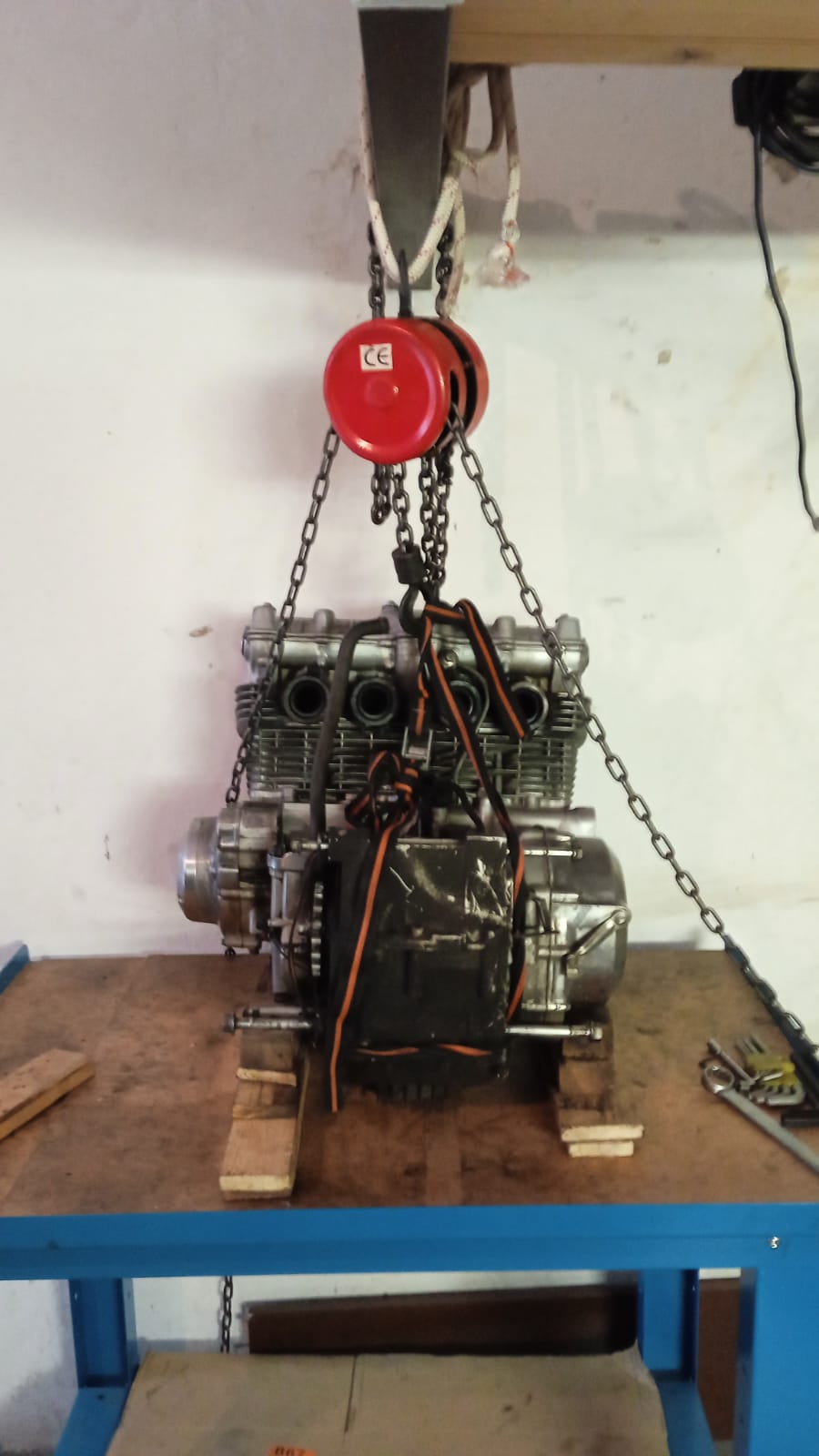

Se mi posso permettere un paio di idee ...
La prima solo per chi come me non ha più il fisico sde

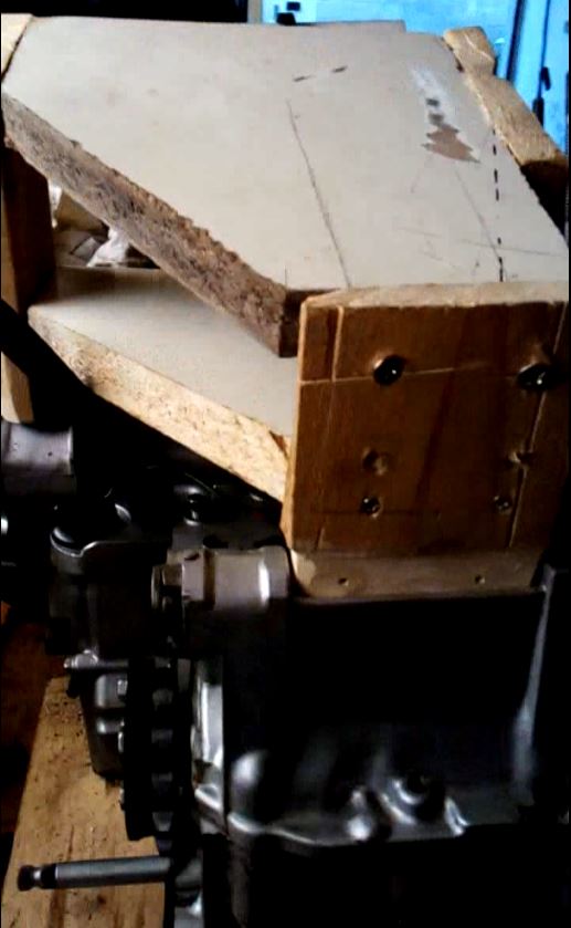

Ho anche io un paranco a soffitto ( mi è servito per sostituire il motore del Samurai un paio di volte) ma è in posizione fissa e non dove lavoro sulla moto. Comunque ho creato un telaio in legno dove appoggiare saldamente il motore e, con l'aiuto di mio figlio, lo abbiamo piazzato.
Ci lavoro sul pavimento fino a smontare i cilindri poi lo porto sul banco.

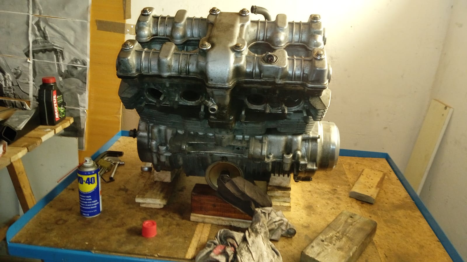

Un paio di immagini degli alberi a camme

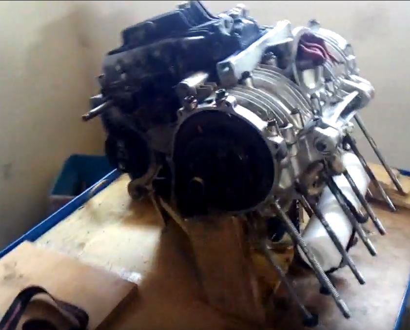

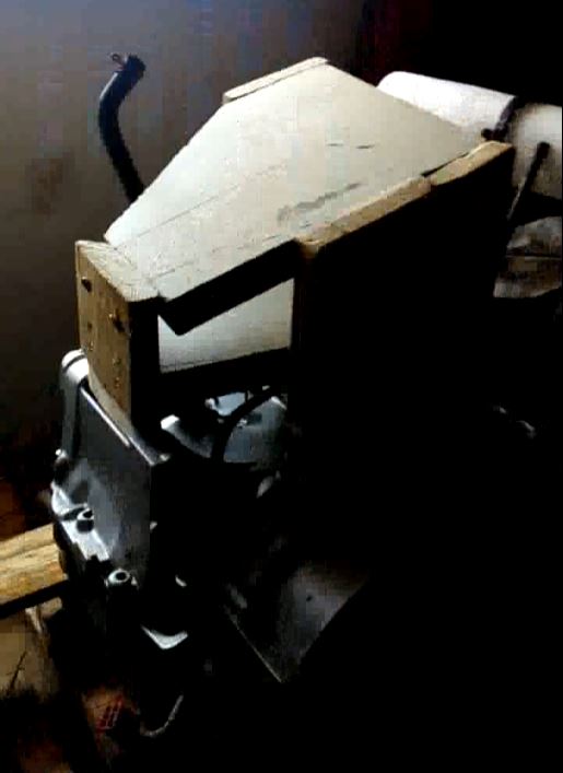

A proposito di telai e treppiedi, io ne ho fatto uno prendendo le misure prima di girare il motore: mi permette, in fase di rimontaggio e con motore rovesciato, di infilare il blocco cilindri (con dentro pistoni e bielle) e fissare poi bielle all'abero. A te farne uno più bello (magari sfruttando le barre che sostengono il motore al telaio), ma qualcosa che tenga in posizione i prigionieri è comunque utile per lavorare comodamente. L'alternativa è acquistarne uno di quelli professionali che non costano nemmeno troppo.

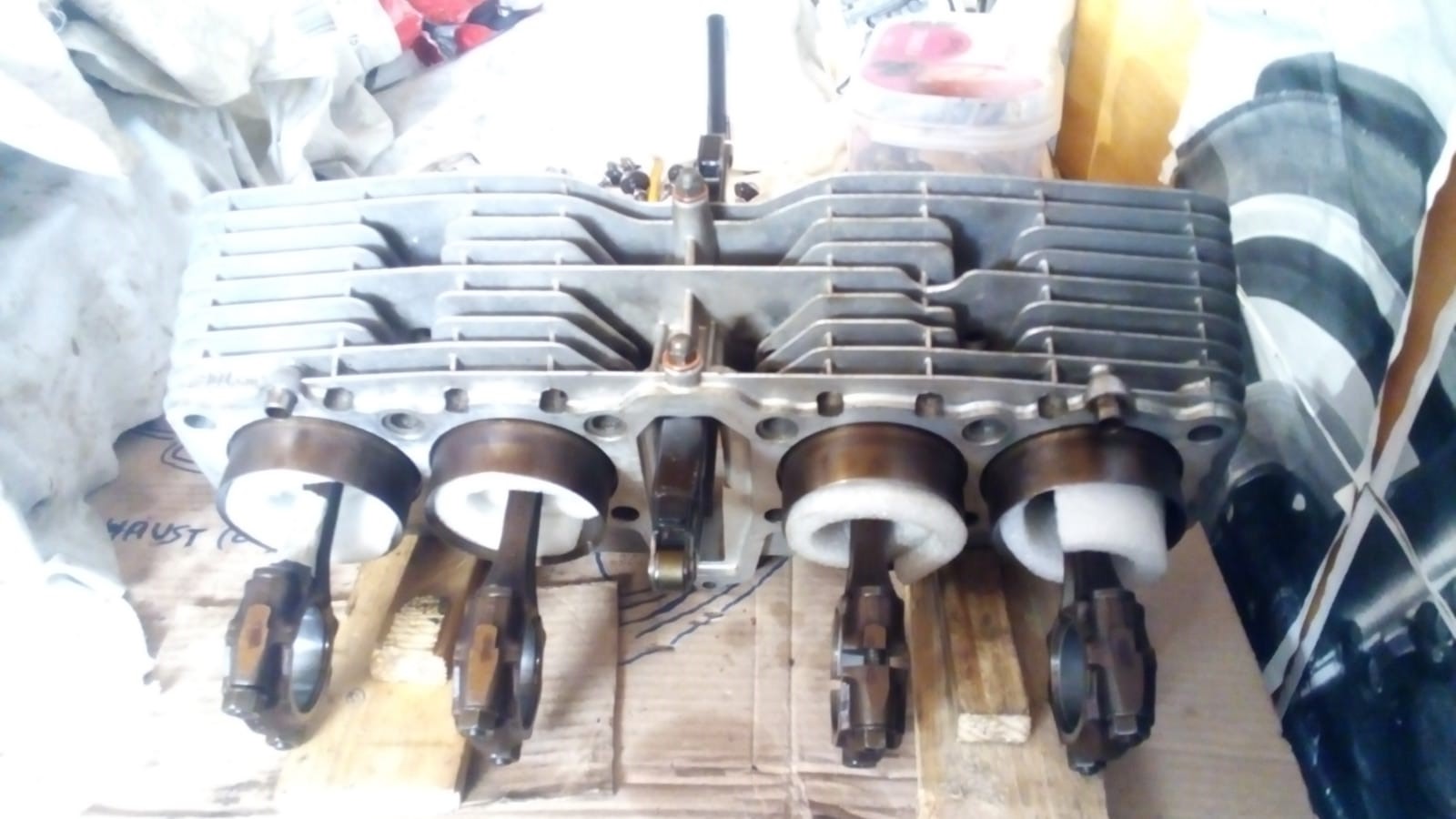

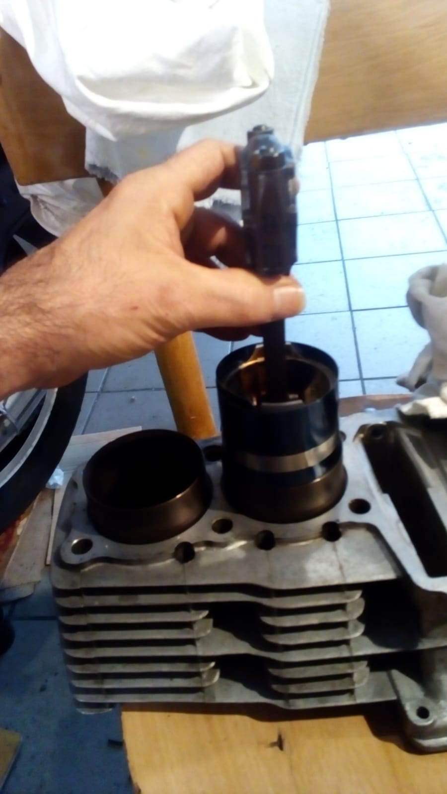

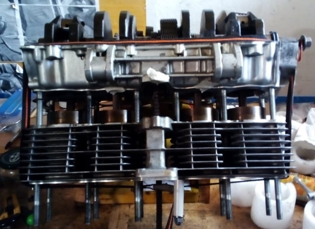

Io ho solo una camicia per inserire i pistoni e quindi mi trovo bene a inserire una alla volta le bielle nei loro pistoni, un pistone alla volta nel suo cilindro e infine, due bielle alla volta, sull'albero motore facendo scorrere verso l'alto il blocco cilindri. In entrambi gli step fermo il blocco cilindri inserendo in uno dei prigionieri un tubo in pvc segato alla misura giusta e bloccato in basso dal dado del pignone. Calandoli dall'alto non saprei come fermare l'albero motore e nemmeno come stringere le bielle perché il piano d'appoggio me lo impedirebbe. Infine per inserire i cilindri a carter chiuso (come da manuale e img allegata) servirebbero dei distanziatori e ben due camicie del pistone da togliere agendo in uno spazio troppo ristretto.
