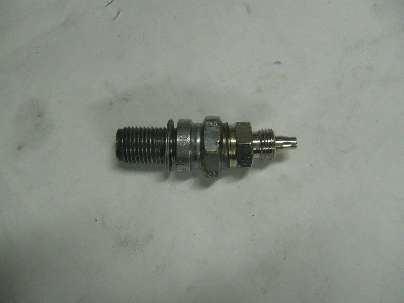

La parte di ceramica esterna si toglie facilmente. Quella interna alla al metallo è più difficile.
E poi non avevo il piedone quando l'ho fatto :lol:
Messaggio 29/09/2010, 23:42
Re: Misuratore di compressione faidate

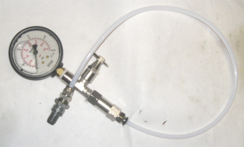

Ecco finito, ho trovato qualche difficoltà rispetto alla faq perchè il diametro della parte in ferro della candela era troppo piccolo per poter essere filettato con il maschio da 1/4 di pollice.
Quindi ho fatto una brasatura a stagno della porte metallica della candela con il raccordo porta tubo.
Non resta che provarlo : Thumbup :

Beeello....lo proviamo sul mio 1100 che ho qualche dubbio sul 2° cilindro ?
Messaggio 29/09/2010, 23:52
Volentieri, è a disposizione di tutti.
