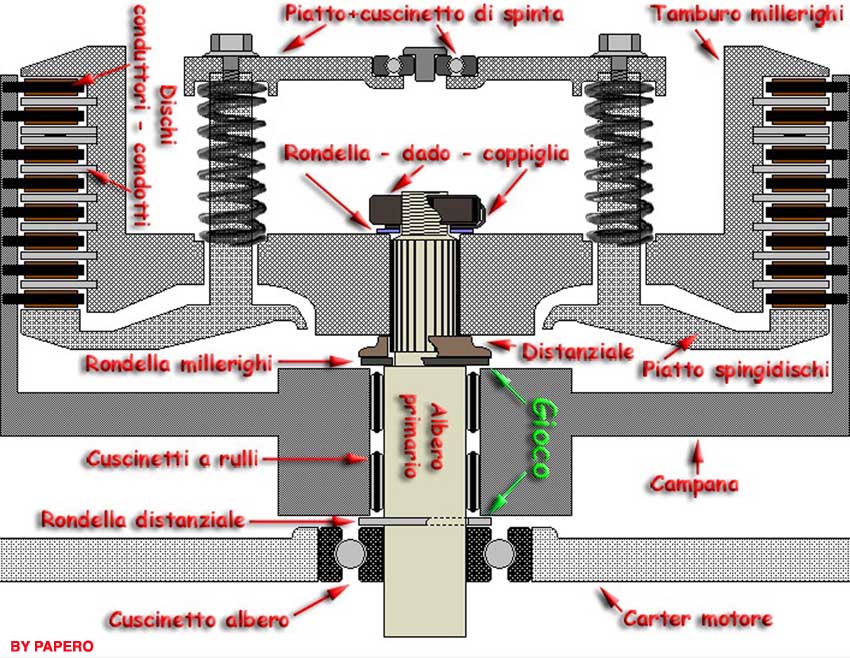

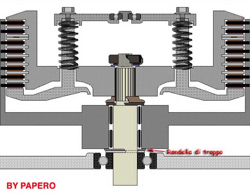

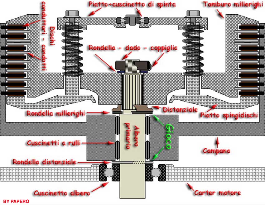

Aggiungo alla discusione questi splendidi disegni che mi ha inviato il Papero ("by papero" l' ho aggiunto io).
Mi pare siano più esplicativi e definitivi di tante parole.
PS. Mi piacerebbe restassero in evidenza. Chiuderei qui la discussione e farei gli eventuali commenti citandola in un'altra apposita .
