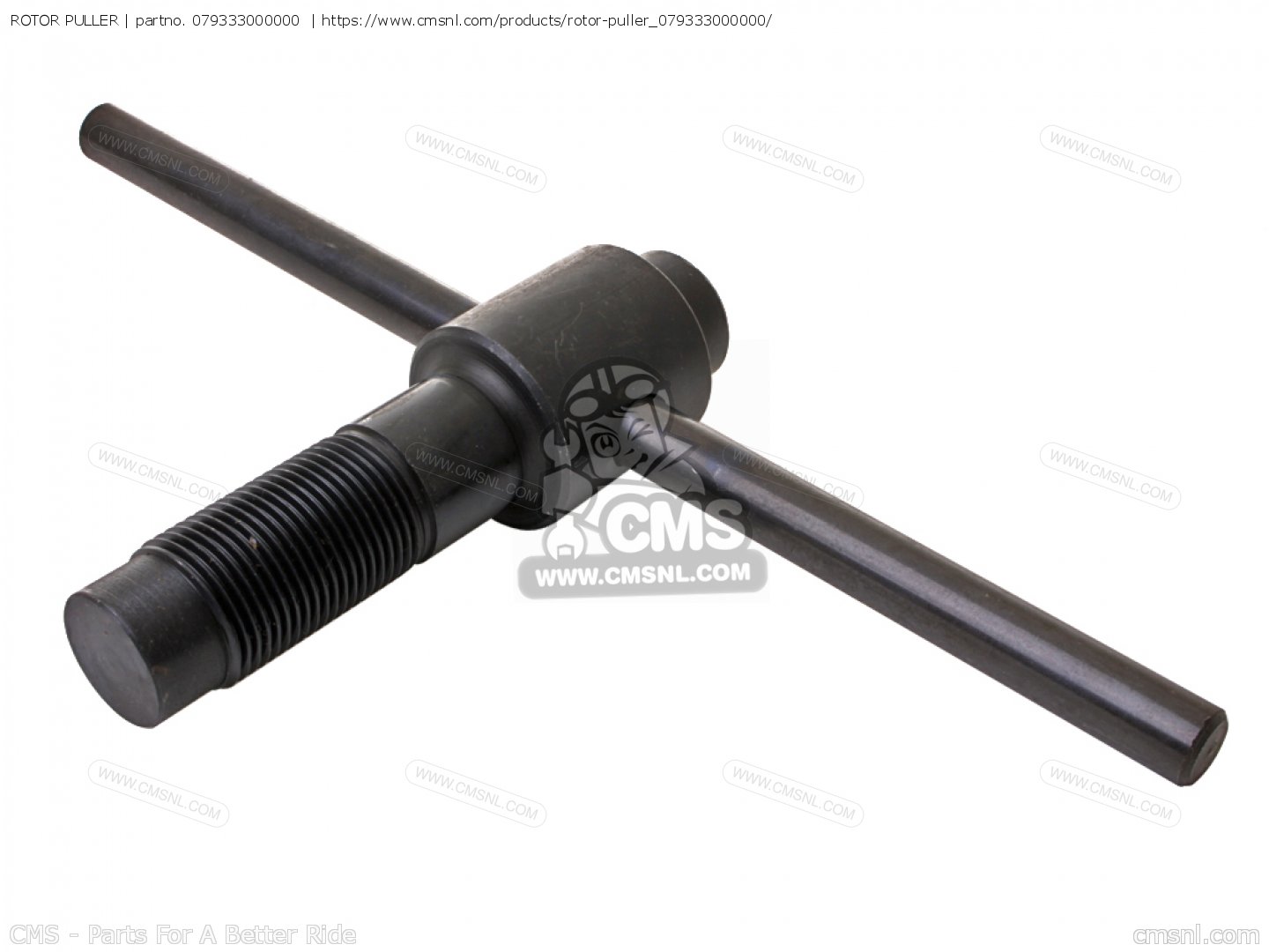

E questo secondo me è meglio (nota la marca) di quello di cmnsl e costa meno:
https://www.ebay.it/itm/333862764527?ha ... Swz39ds5-q
Magari con normale un bullone 18x1,5 si fa lo stesso ... Sicuramente concordo sul fatto che un estrattore che permetta l'uso della chiave (cioè senza maniglie) sia meglio (altrimenti ti dai le martellate sulle dita).
Se te lo vuoi costruire, per la forma della "punta" prendi spunto dall'asse della ruota posteriore, ti sarà sufficiente togliere il dado e non sfilare l'intera asse. Quello di cmnsl mi sembra abbia troppo corpo davanti alla filettatura e quindi spreca drasticamente il numero di filetti utili per lavorare al max dell'efficienza.

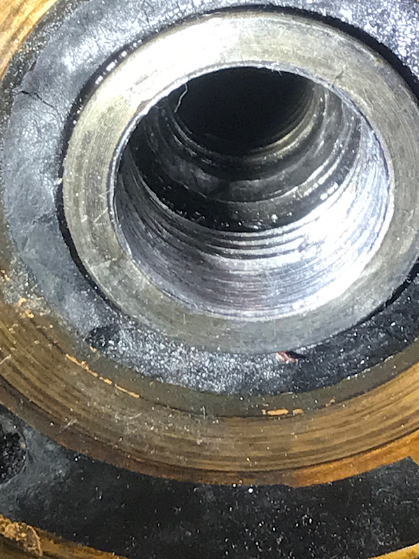

PS sì è un'accoppiamento conico a interferenza (https://ibb.co/CzQTdsg) e se spruzzi dello sbloccante meglio se lo fai da dietro e dall'alto (non è facile ma almeno segui la logica del cono che scende verso l'esterno e sfrutti l'effetto gravità sul fluido) anche se non credo riuscirà cmq a penetrare fra albero e rotore

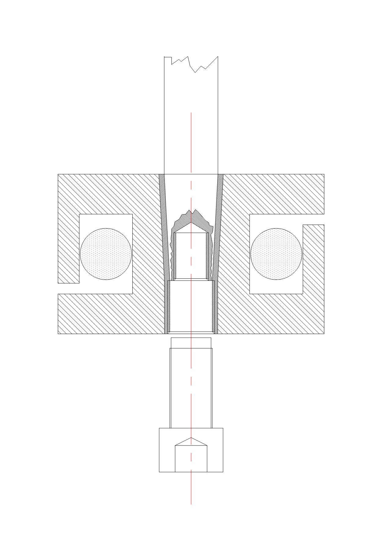

Avevo preparato due bellissimi disegnini per farvi capire quello che sto facendo e verificare se agivo correttamente.
il dubbio era che, se avessi avuto torto, avrei potuto rompere qualcosa esagerando con la forza applicata.
Poichè i disegnini mi sono costati fatica e sono venuti una bellezza ve li mando ugualmente : Chessygrin :
Uno è lo schema usando l'estrattore previsto dal manuale, il famoso bullone 18x1.5 che morde sul filetto interno del rotore e spinge sulla testa dell'albero cercando di separarli.
Ho provato a farlo usando un maschio (si ho a casa un maschio M18x1.5 !!) ma ho 2 problemi: non riesco a tenere fermo il rotore quindi gira tutto (marcia inserita e freno premuto) e, se anche riuscissi a bloccare il rotore, rischio di spezzare il maschio è in materiale molto duro e ovviamente fragile. Col bullone risolverei la fragilità ma non il bloccaggio.
Il secondo schema è quello dell'estrattore classico. Spinge sulla testa dell'albero e tira sul retro del rotore. L'effetto dovrebbe essere lo stesso. Qui non ho il problema della rotazione perchè l'estrattore si appoggia al carter e si blocca (posso poi bloccare l'estrattore in altri modi, ha anche un esagono apposta sul corpo). Il problema è che con leva di 1m e 105 kg sopra non fa una piega.

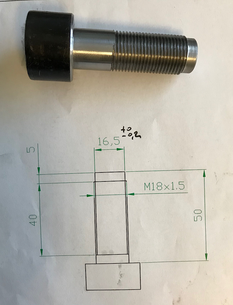

Eccolo! Fresco fresco di tornio.
Stasera si picchia ad oltranza. O viene via il rotore o strappo l'albero motore dal carter.

Il nuovo estrattore ha estratto solo il filetto…..
