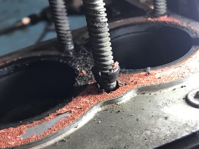

Dado del prigioniero tolto, aletta già rotta....
Sicuramente tutto ossidato sui prigionieri.

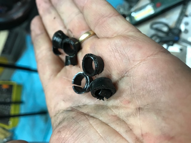

Tra i prigionieri e corpo cilindri, sul piano di giunzione cilindri/testata, c'è del materiale nero che sembra essere ciò che resta di o-ring. Ho provato a sfilarli ma si frantumano, speravo fosse di aiuto a sbloccare la situazione.
Continuerò a picchiettare con più delicatezza sperando si sblocchi.

Il materiale nero sono delle specie di ammortizzatori dei prgionieri. Sono quelli di cui parlava Landia in un'altra discussione.
Prova a togliere tutti i pezzi. e inondare con Wd40.
Per evitare di rompere le alette potresti sopendere il motore con il blocco cilindri e battere con forza su un dado avvitato sui prigionieri.

Ho tolto quelle guarnizioni e mosso piano piano il tutto con l’aiuto dì 2 leverini e il blocco è venuto via. Non liscio liscio ma è venuto.

questi sono gli smorzatori. Spero il mio kit di guarniziioni li contenga di ricambio

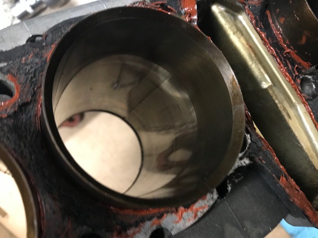

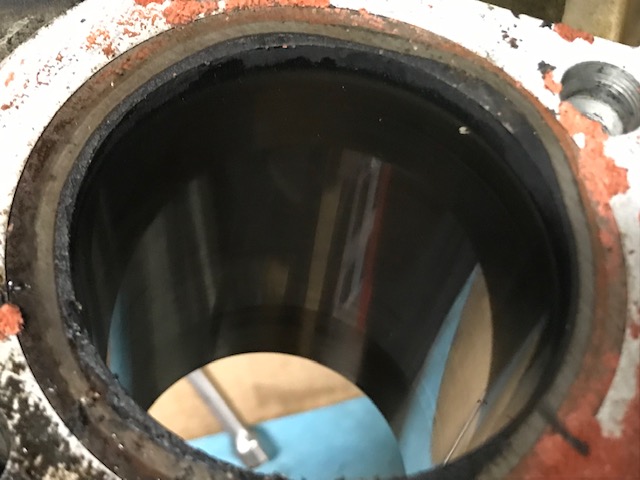

Le camicie dei cilindri sembrano ok, mi procurerò un micrometro per interni e farò qualche verifica di diametro e ovalizzazione

sulla guarnizione tra carter e cilindri sembra esserci della pasta rossa.
Ora mi chiedo: possibile che in Honda si usasse la pasta rossa? Oppure qualcuno ha già aperto questo motore?
Da qui in poi le domande si moltiplicano: perchè sarebbe stato aperto? Hanno cambiato già qualcosa? ecc. ecc.
