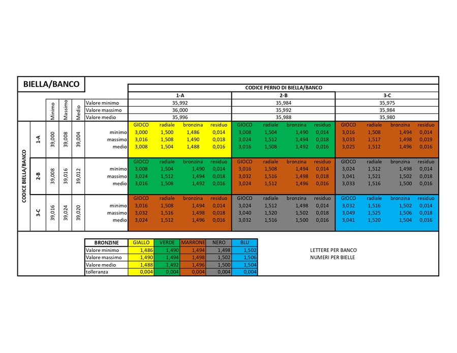

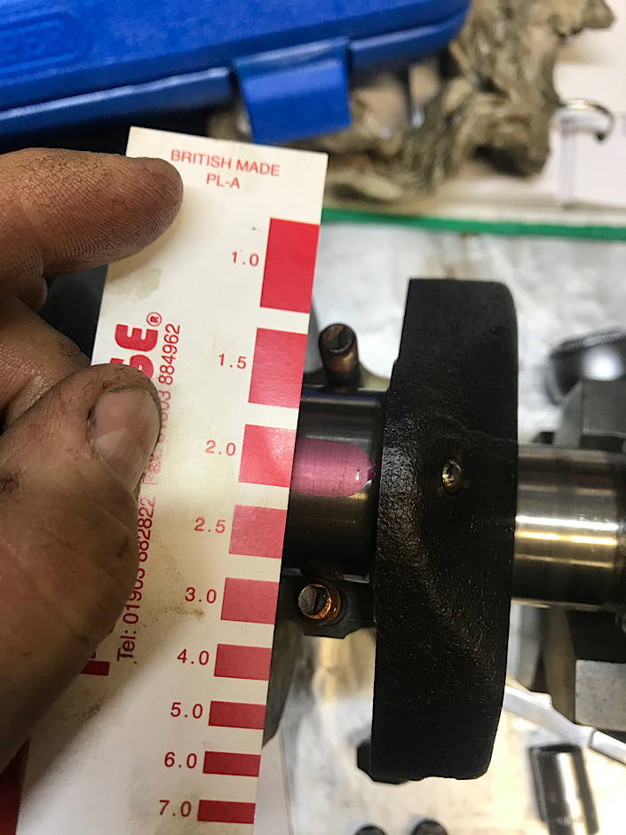

ho fatto le misure con il plastigauge sugli accoppiamenti albero/biella.
I risultato sono da 20/1000 a 25/1000.
Poichè col tempo il gioco non può che aumentare a causa delle usure e che il limite previsto da manuale è 80/1000 ho "dedotto" che quanto rilevato fosse cosa buona e giusta.
Landia mi ha fatto notare che il gioco "ideale" è 32/1000.
In effetti in base alle tabelle da manuale il gioco ideale è proprio 32/1000 con una tolleranza da 28/1000 a 36/1000.
Quindi 20/1000 potrebbe non essere un dato "buono".
Ma.... considerando che tale valore è così da chissà quanti km e non ci sono segni di usura su perni e bronzine, mi permetto di "assumere" che 20/1000 vada bene.
Avevo anche scritto che il motore porta segni evidenti di una precedente "apertura" (almeno per quanto riguarda testa e cilindri) infatti sulla guarnizione tra cilindri e basamento c'è parecchia pasta rossa e NON ci sono gli o-ring sotto le canne (ma tanta pasta rossa).
Nuovo dato: le bielle montano bronzine "verdi" che sono la 2° misura (o la 1° maggiorazione, dipende da dove si vuole cominciare a contarle...)
Arrivo alla "deduzione" finale: chi ha aperto il motore ha cambiato le bronzine ritenendo il gioco eccessivo (?) e, montando le verdi, lo ha ridotto di 8/1000 andando un po' sotto l'ideale.
La deduzione però è un po' tirata per i capelli: se il limite è 8/100 ( otto centesimi) che senso avrebbe avuto ridurlo di 8/1000 (otto millesimi)? E ancora: siamo sicuri che le bronzine "di serie" siano le più sottili (gialle)? Non ultimo: se l'intervento fatto non è la sostituzione delle bronzine, cosa è stato fatto? e come si spiega che il gioco sia così basso, addirittura inferiore al nominale, se nessuno le ha cambiate dopo 60.000km? Ultima domanda: sicuri che il limite di usura sia 8/100 ne non 8/1000? Errore del manuale?
Spero che qualcuno possa darmi qualche risposta o contribuire al ragionamento.

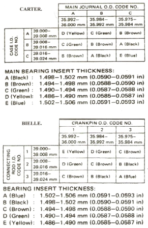

Ho controllato i manuali (750, 900 e Hayness) e tutti riportano un gioco standard tra 0,020 e 0,060 con un limite di 0,08, mi sembra assai improbabile un errore su tutti e tre i manuali.
Non capisco invece dove risulta un gioco ideale di 0,032.
Credo le tue bronzine siano state cambiate, se si vede il loro colore io proverei a controllare se sono quelle corrette confrontando i codici su biella e albero motore.

Ho modificato il mio post precedente inserendo la tabella da cui ricavo il famoso 0.032 ±0.004 ho perso tempo con la trasformazione excel-pdf-jpeg....
il limite è 0.08 non avevo visto gli altri due dati che tu riporti 0.02-0.06 ma mi confortano ( non ho guardato Haynes)
comunque non toglie che 0.008 di maggiorazione delle bronzine non può portare a un gioco 0.02 partendo da un fuori tolleranza (quindi almeno 0.061.....)

Per togliersi il dubbio di quali bronzine vi fossero originariamente potresti semplicemente incrociare i codici del carter e dell'albero (lettere) per quelle di banco e i codici su albero e bielle (numeri) per le bronzine di biella.
Se poi proprio vuoi fare una cosa fighissima (ma non mi sembra necessario) misuri le sedi dei gomiti (circa 36mm) e le bielle (circa 39mm) e ti calcoli tu quale bronzina montare caso per caso in base al gioco che vuoi ottenere.
Da qualche parte ho letto che c'é chi, nel caso che le sedi dell'albero siano nel range indicato da manuale, monta tutte bronzine di banco gialle a prescindere, ma io ho seguito e seguirò i consigli del manuale (tab allegata)
Solo una precisazione. Per gioco 'consigliato' dalla honda io intendevo quello medio e non quello 'ideale'. Quello che volevo dire è che, anche se sul manuale non è riportato, esisterà pure un minimo sotto il quale non andare: mi insegnarono tanto tempo fa che a volte figurarsi i casi limite puo' avere un senso. In questo caso mi figuro che se il gioco è troppo allora manca pressione al velo 'olio che sostiene l'abero sul carter (o la biella sul gomito) mentre se è 0 (zero) allora non ci sarà velo d'olio e quindi l'albero ruoterà direttamente sulla bronzina. Tutto qua. Niente di 'ideale' :-)

Per quanto riguarda il gioco "ideale" e il gioco "medio".... intendiamo esattamente la stessa cosa.

Venendo ai codici:
tutte le bielle riportano il codice 1/A
Tutti i perni di biella riportano il codice 2/B (alcuni sono quasi illeggibili potrei sbagliarmi)
questo indicherebbe che il verde è il colore della bronzina di serie.
Misurare il diametro dei perni di biella e della sede bronzine è piuttosto difficile. Le differenze tra una categoria e l'altro è di pochissimi micron (8/1000).
le mie rilevazioni sono state: 35.992-35.991-35.994-35.990
se riesco porto a casa un micrometro per interni millesimale e provo a rilevare anche la biella e vediamo se viene confermata la scelta del verde come misura originale.
