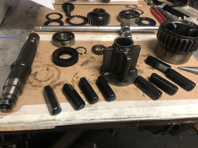

dovendo fare la lista della spesa ho aperto l'albero primario del cambio per verificare lo stato degli smorzatori.

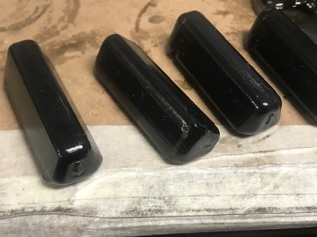

Sembrano in buone condizioni, almeno per la parte estetica. Sono integri, con qualche segno, ma mi aspettavo di trovarli sbriciolati. Però sono molto duri, molto. Mi aspettavo dei pezzi di gomma, con una durezza media, invece sembrano pezzi di plastica rigida. Un unghia non li penetra. Non ho un misuratore di shore ma possiamo ipotizzare una scala:

I miei smorzatori li classifico duri come la bachelite.
Qualcuno sa dirmi se vanno bene così o se devono essere più morbidi?

Direi che dovrebbero essere tipo pneumatico da moto. In ogni caso avendoli in mano io li cambierei anche perchè non li ricordo molto costosi.
