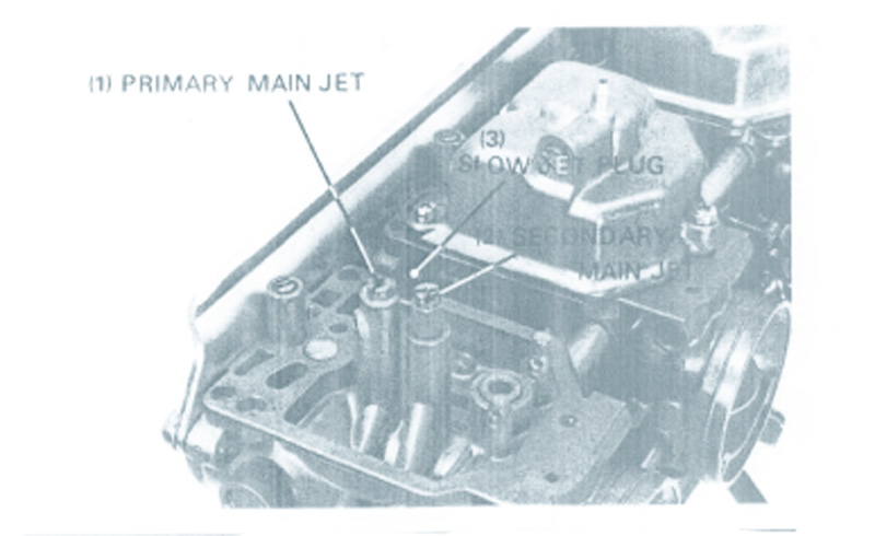

Guarda questa foto presa dal manuale
Quello sotto il tappino nero è il getto del minimo.
Quello indicato come "Primary main jet" è il getto da 68.
Quello montato sul diffusore esagonale e indicato come "Secondary main jet" è il getto da 98

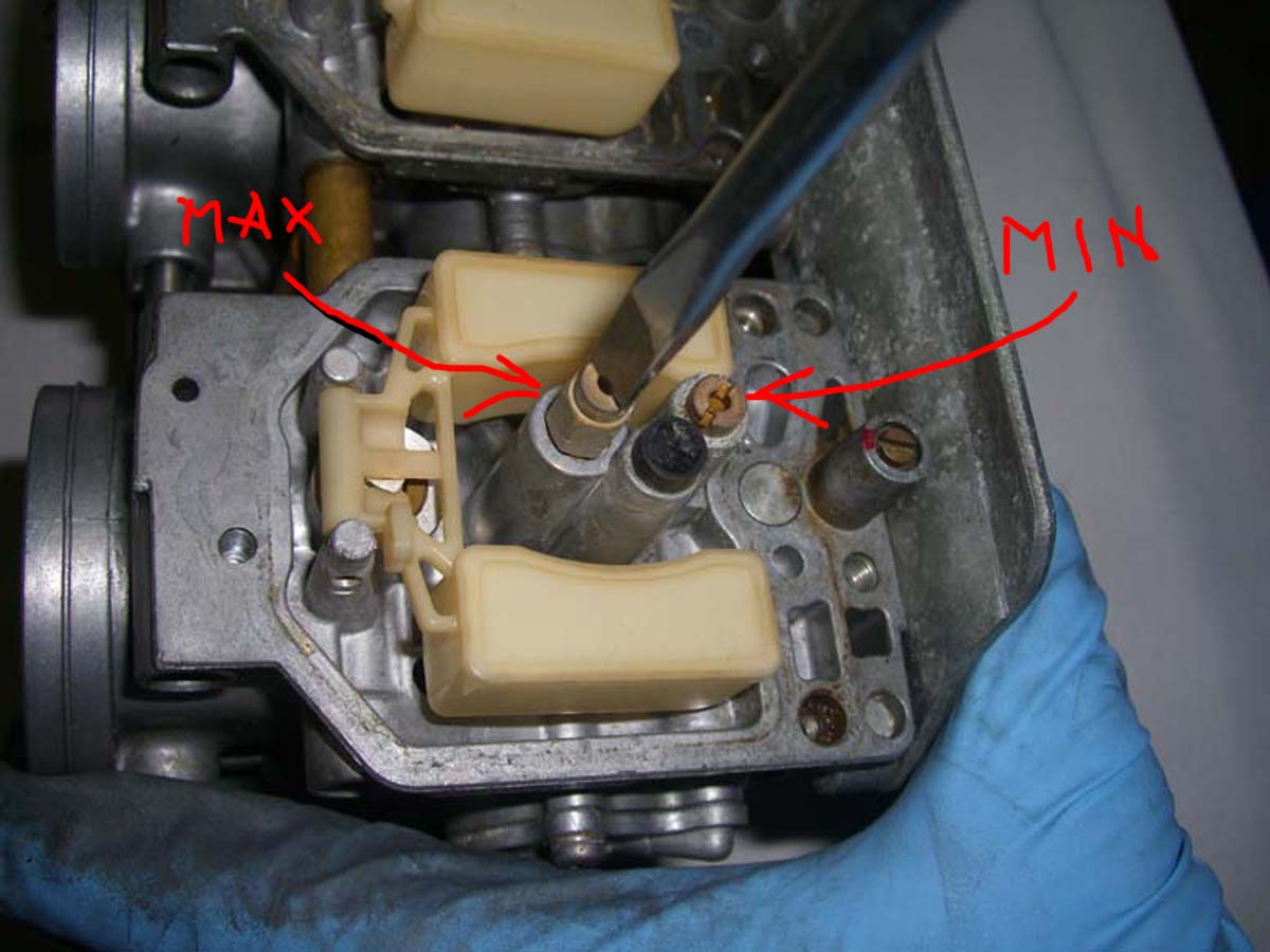

Cavoli Barracuda , non sto capendo piu niente : Sorry! :
Fina ad ora avevo capito che il getto del minimo e quello da 65 primario fosse la stessa cosa .
Ma quindi quando supertitti mi ha consigliato per mettere i filtri conici di cambiare il getto MASSIMO ( ossia secondario ) da 98 con un getto da 108... ok ci sono : Thumbup : ;
Ma quello del MINIMO che mi ha consigliato di mettere uno da 75 .... non ho capito se è quello sotto il tappino nero ( che mi hai appena detto essere il minimo ) oppure quello denominato "Primary main jet" ???
Scusate ... per voi sarà la cosa piu semplice del mondo... GRAZIE MILLE
Messaggio 21/04/2016, 14:44
Quello da 68, Primary main jet" non è il getto del minimo, ma piuttosto il getto dei regimi medi. E' quello che devi sostituire con il getto da 75.
Il getto del minimo è quello sotto il tappino nero e non va toccato.

Non sono d'accordo con le scritte della foto.
Quello indicato come min è il getto dei regime medio.
Il getto del minimo è sotto il tappino nero.

Messaggio 21/04/2016, 23:05
Comunque sia , ora ho capito quali sono i getti da cambiare ... supertitti e barracuda... grazie mille !!
Settimana prossima appena ho un po di tempo... ci provo : Thumbup :
Messaggio 21/04/2016, 23:43
OK Antonino ...da ora in poi li chiameremo Medio e massimo,l'importante che alla fine abbia capito quali cambiare : Thumbup :
