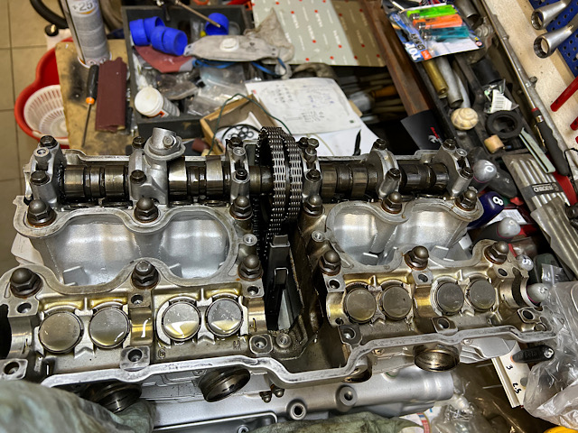

Veniamo al sodo. Ha chiuso il basamento, montato i pistoni, i cilindri e la testa.
Catene nuove (3), guide e tendi catena nuovi (tranne quello della primaria che non è più in commercio).
Ora sto rimontando gli assi camme. Non ci riesco.
Seguo le istruzioni passo passo.
Catena lunga sulla parte grande del doppio ingranaggio. Catena corta sulla piccola. Cilindri 1 e 4 al punto morto superiore. Tirante tutto schiacciato per avere il massimo gioco.
Doppio ingranaggio con i riferimenti allineati alla testa. Infilo l’asse di scarico. Ma non c’è spazio.
L’unico modo è fare scendere dall’ingranaggio la catena lunga. Infilare l’asse e rimettere la catena. A questo punto dovrei calzare il doppio ingranaggio sull’asse. Ma non c’è modo. Manca mezzo millimetro. Provo anche a montare i cavallotti per schiacciare in posizione l’asse ma nulla. Ne monto solo 2 come da manuale poi provo con 4 ma nulla.
Cosa cavolo sbaglio? Dove recupero il gioco necessario?

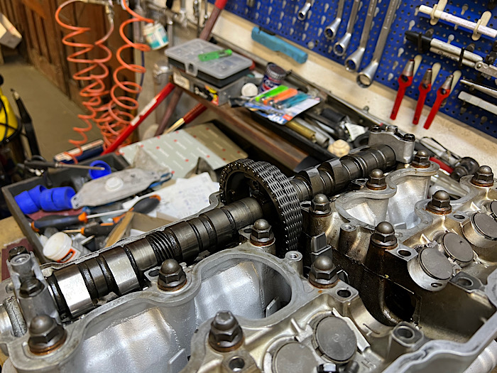

Aggiungo un paio di foto
Qui ho provato a calzare la catena dopo avere puntato il doppio ingranaggio sull’albero camme.
Purtroppo non c’è modo nemmeno così di montare la catena. Anche in questo caso l’ingranaggio è in posizione, l’albero motore al pms e un paio di cavallotti montati perché l’asse camme appoggi bene sui supporti schiacciando qualche bicchierino data la necessaria posizione delle camme.
Il tenditore da il massimo gioco.

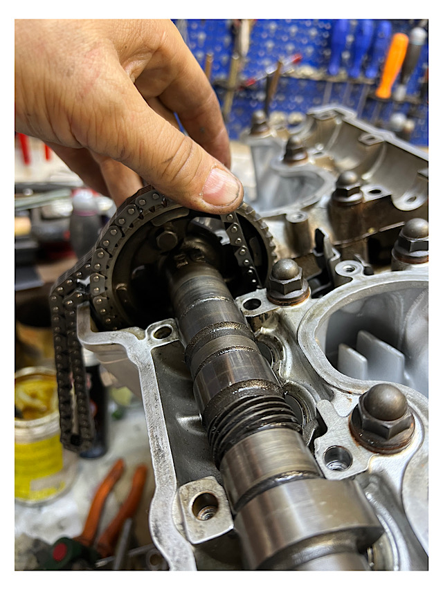

È stato impegnativo ma ci sono riuscito
Non ho nemmeno capito bene come.
Mi sembra di avere fatto come già in precedenza.
Credo dipenda dalla posizione del doppio ingranaggio. La lavorazione all’interno non è simmetrica. Si può orientare in 2 modi (sempre con i riferimenti allineati al piano guarnizione). In un caso lo spazio è leggermente più grande.
Ho anche fissato l’albero camme con i due cavallotti estremo e i 2 cavallotti interni. La catena è salita proprio al pelo ma è salita.

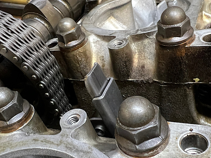

Purtroppo quando sono andato a fissare tutti i cavallotti alla coppia prescrittta, la vite di quello interno sx si è spezzata. Sono riuscito a togliere la parte rotta con una mezzoretta di pazienza e ora devo trovare una sostituta (e controllare bene il filetto sulla testa eventualmente pensare ad un helicoil)
Salita!

Come avevo scritto (almeno mi sembra) il filetto del cappelletto dove si è rotta la vite non mi convinceva. Dopo avere rotto la vite e averla sostituita con una 8.8 avevo tirato ma mi sembrava sforzasse poco. Le altre viti avevano avuto un indurimento progressivo questa dopo un po’ sembrava resistere poco. Per cui ho deciso di non stringere a 16 ma fermarmi i. Attesa di fare dei controlli. Oggi ho fatto i controlli. Ho provato a stringere a 12 e scattava. Sono passato a 14 poi a 16. Tutto ok ma continuava a sembrarmi troppo morbida. Lo so: se lo dice la dinamo metrica, fidati invece di andare a occhio. Lo scopo era accertarmi che la madrevite fosse ok. Nel dubbio posso sempre mettere un helicoil. Comunque ho messo a 18 e stack. Vite spezzata. Non del tutto. L’ho estratta intera ma in due monconi attaccati per pochissima carne.
Prima lezione: fidati della chiave
Seconda lezione. Il filetto femmina è buono.
È comunque andata bene che non ho dovuto estrarre il moncone.
Purtroppo però la rondella che avevo messo sotto testa è volta nel motore e adesso non la vedo più.

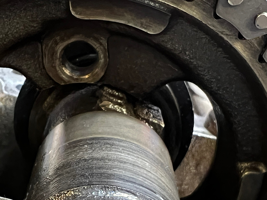

Altra cosa. Mi sono accorto di non avere messo il tendicatena della catena piccola. Forse ho letto male i manuali ma non ho letto di doverla montare prima di chiudere la testa. Adesso è un casinò e sono stato costretto a smontare anche l’asse a camme di scarico. Avevo fatto unabfaticaccia!!!!
Inoltre mi sono accorto che il perno del tendi catena corta non scorre liberamente nel saio foro. Quindi non lavora. Adesso ho lucidatobtutto e va bene. Probabilmente era a causa del casinò fatto alla prima revisione quando si era spezzata la vite di blocco. Avevo dovuto rigirare e montare un inserto filettato ensat. Probabilmente avevo ovalizzato il canale.
