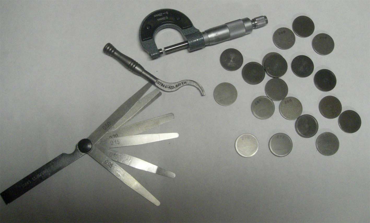

Foto 1. Oltre a comuni chiavi, meglio se poligonali, bisogna munirsi di uno spessimetro con lame da 0,05 - 0,10 - 0,15 - 0,20 ecc. mm, un micrometro, un attrezzo abbassa valvole, una serie di pastiglie di vari spessori e una calamita o una piccola pinza.

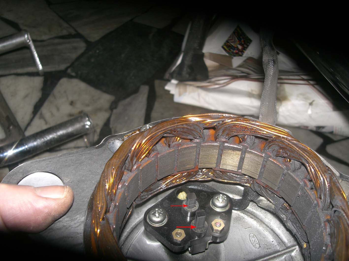

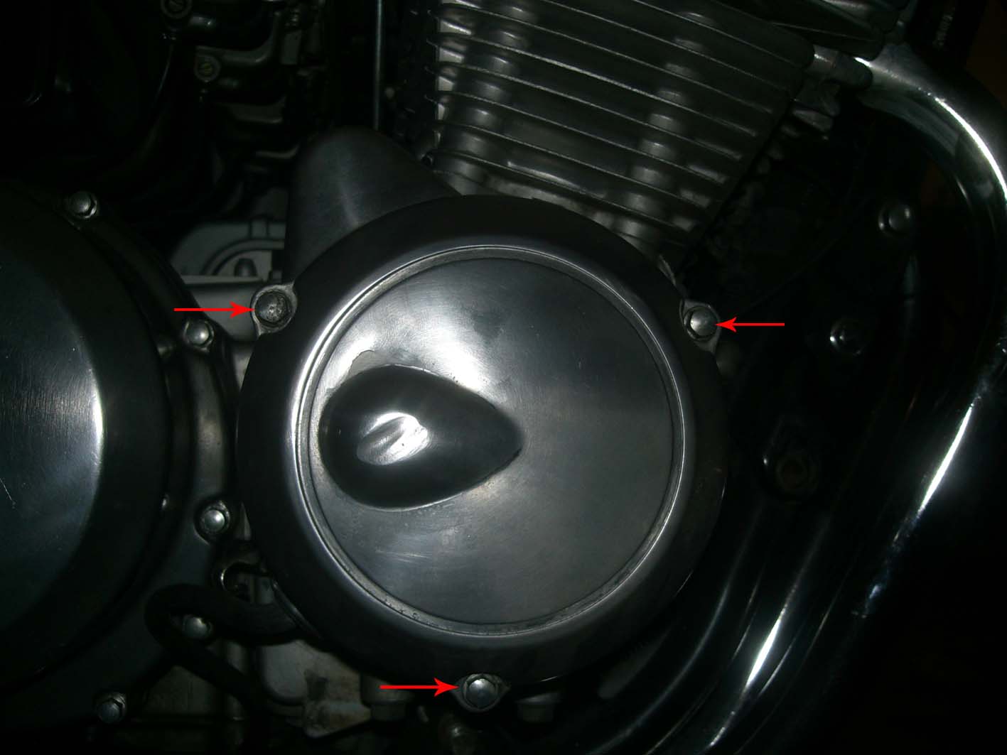

Foto 2. Con una chiave da 8 svitare i tre bulloni e togliere il carter del generatore di corrente.
Foto 3. E’ una buona occasione per controllare le spazzole, devono essere più lunghe del segno di riferimento.

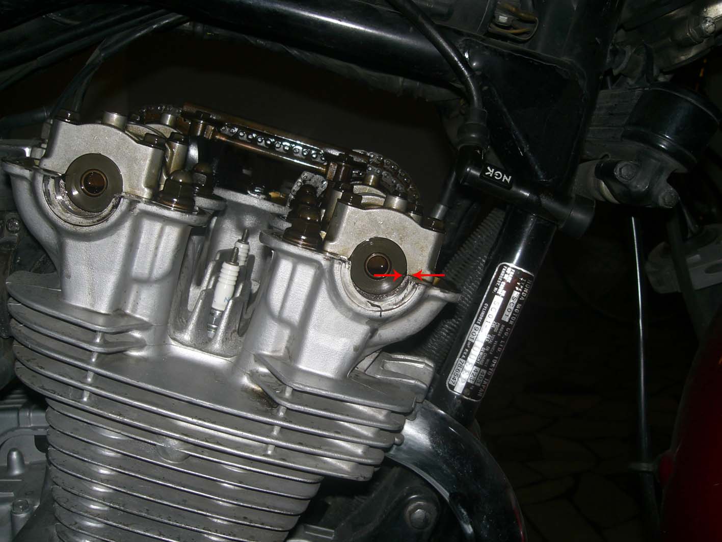

Foto 6 Allineare il primo riferimento sul lato destro dell’albero a camme di scarico con la battuta del coperchio.
Il mio albero a camme non ha, come dice il manuale, due tacche ma due piccole bulinature poco visibili.

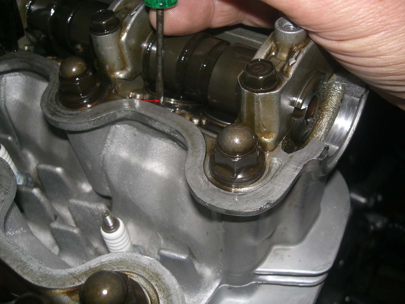

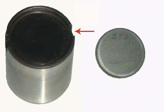

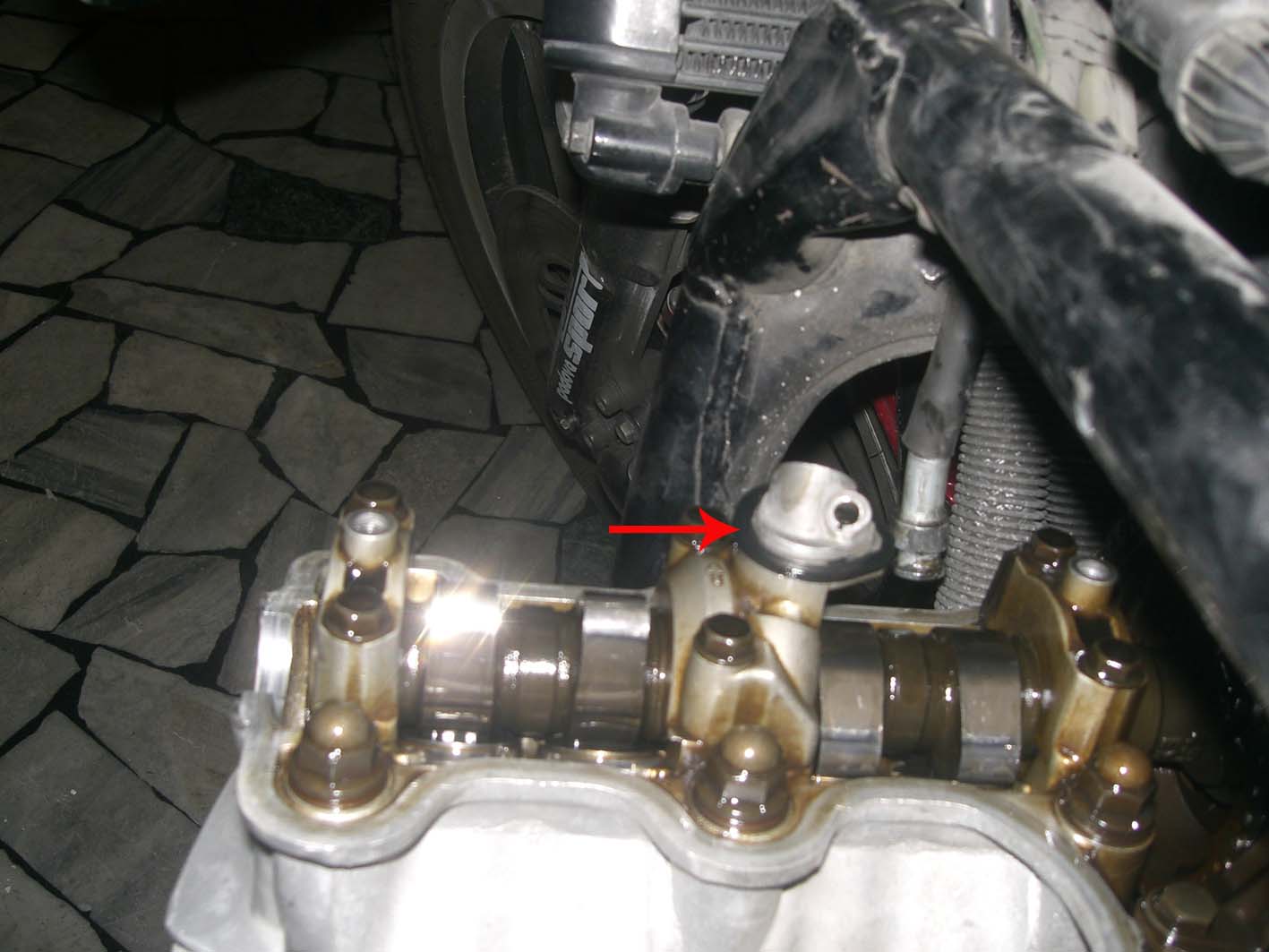

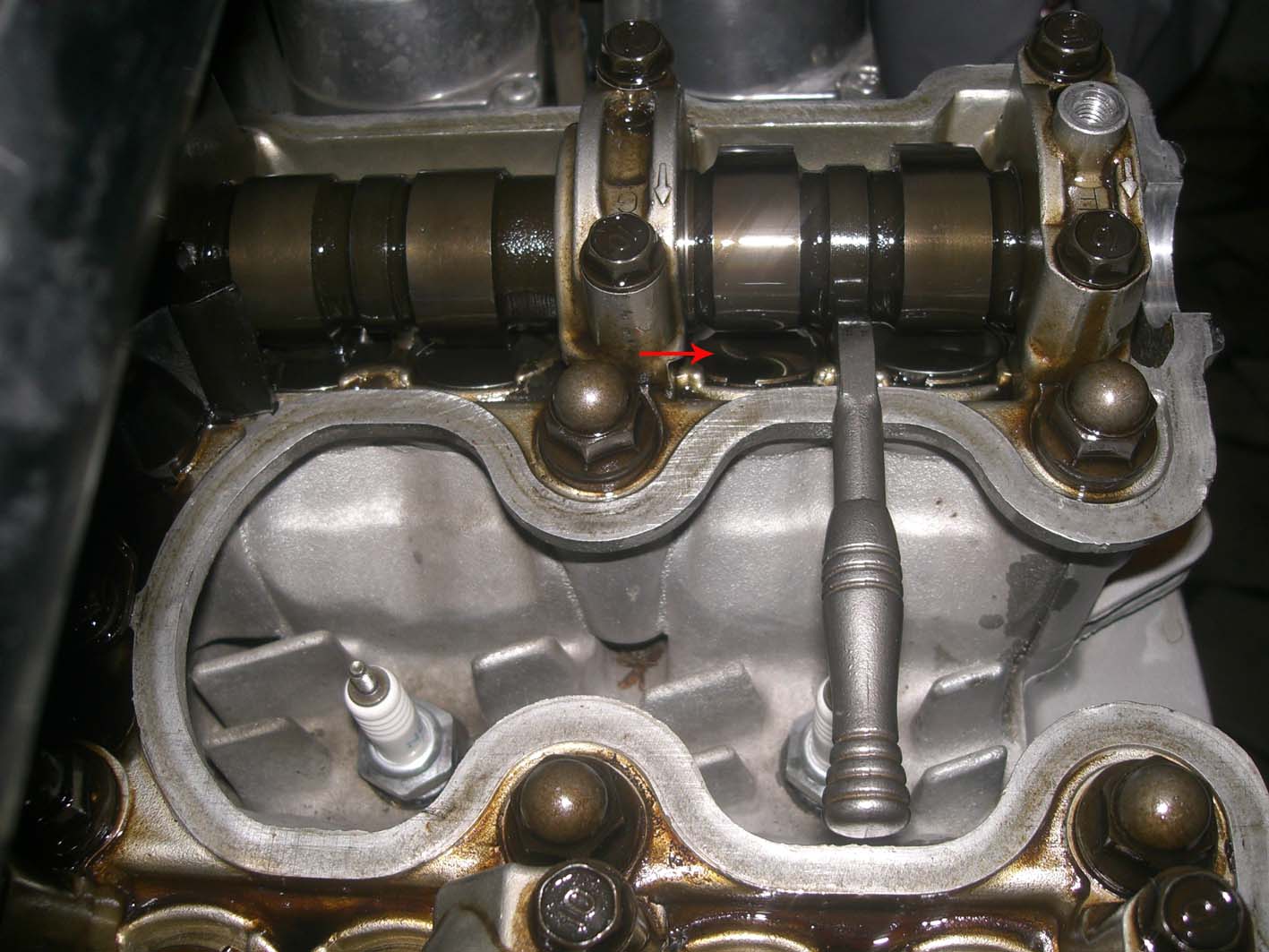

Foto 10. La pastiglia è incastrata nello scanso del bicchierino che a sua volta preme sulla valvola. Il dente indicato dalla freccia serve per sollevarla facendo leva con un piccolo cacciavite.
Foto 11. Con la punta della camma che non preme sulla pastiglia usare un piccolo cacciavite per fare ruotare il bicchierino fino a che il piccolo dente è in direzione della candela.

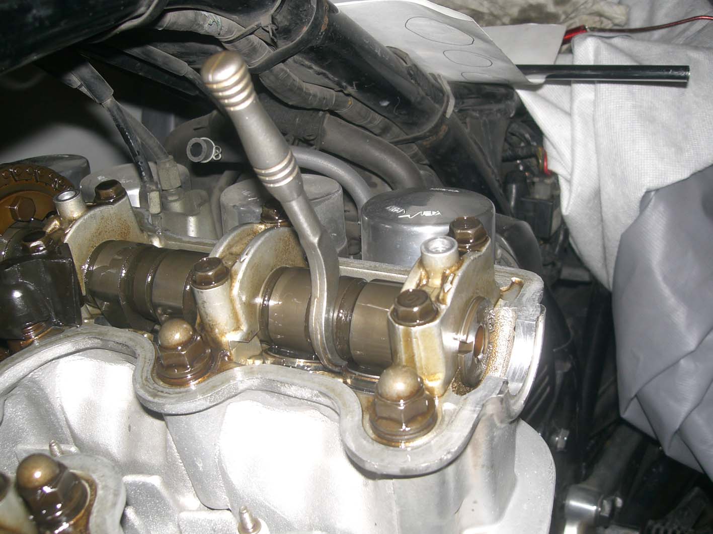

Foto 12. Ruotare l’albero motore in modo da abbassare la valvola e inserire l’abbassa valvole.

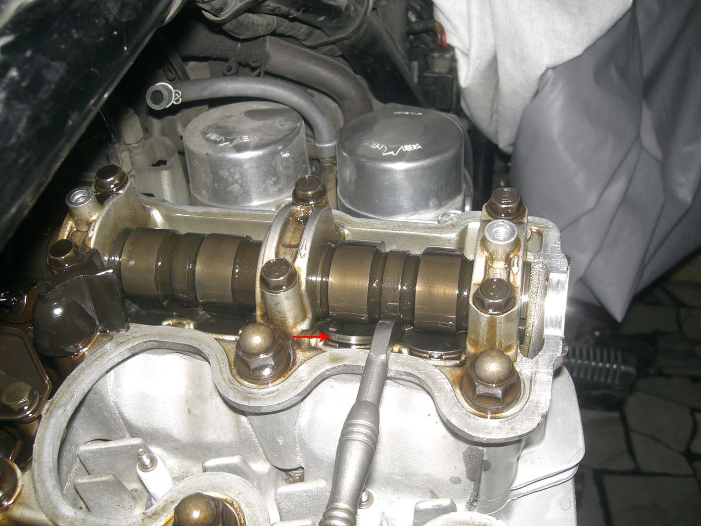

Foto 13. Inserito l’abbassa valvole ruotare l’albero in modo da togliere la punta della camma da sopra la pastiglia e creare lo spazio sufficiente a toglierla.
In questa fase fare attenzione che la valvola opposta non venga abbassata, le valvole potrebbero urtarsi e storcersi.
Con un piccolo cacciavite inserito nel dente sul bicchierino sollevare la pastiglia ed estrarla con una pinzetta o una calamita.

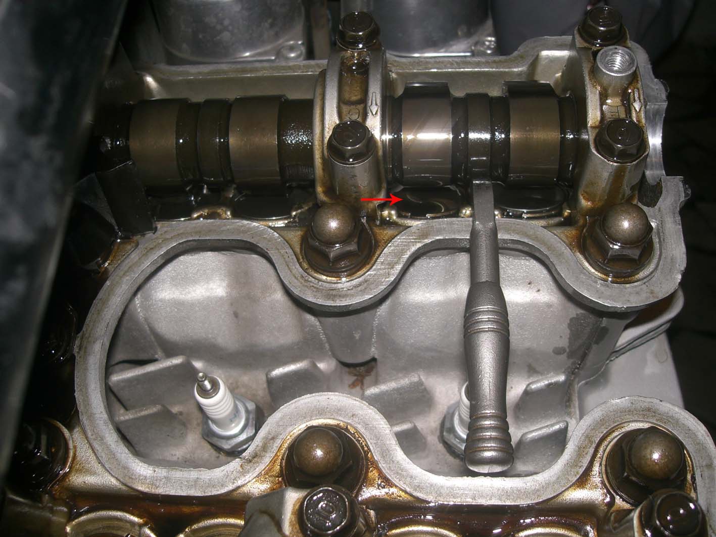

Foto 14. Pastiglia tolta.
In questa situazione l’abbassa valvole non va assolutamente tolto. Meglio anche togliere la chiave dal rotore per evitare di urtarla.

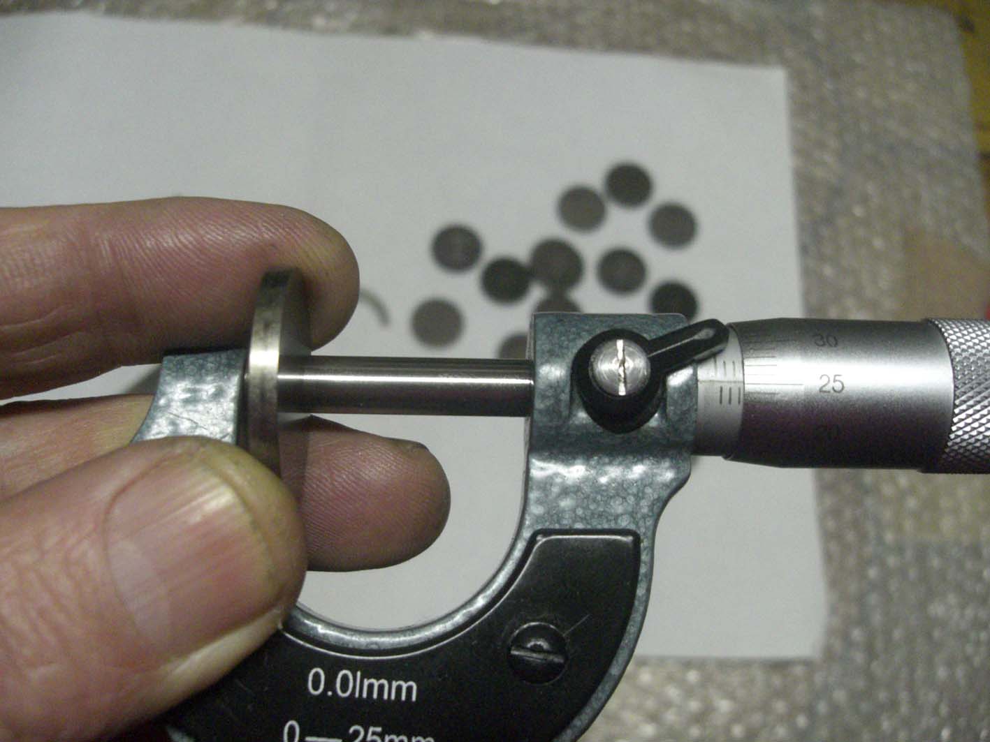

Foto 15. Misurare la pastiglia tolta con il micrometro. La pastiglia è 2,75, il gioco era di 0,05 o poco superiore (la lama da 0,05 passava con poco attrito mentre quella da 0,10 non passava). Ho quindi scelto una pastiglia con uno spessore 2,72 mm in modo da avere un gioco attorno a 0,10 mm.
Dopo averla messa nella sua sede controllare che la pastiglia sia bene posizionata nello scanso sul bicchierino. Riabbassare la camma e togliere l'abbassa valvola. Fare girare l’albero un paio di giri e verificare se il gioco è corretto.
Lo spessore riportato sulle pastiglie può non essere corretto, vanno sempre misurate.

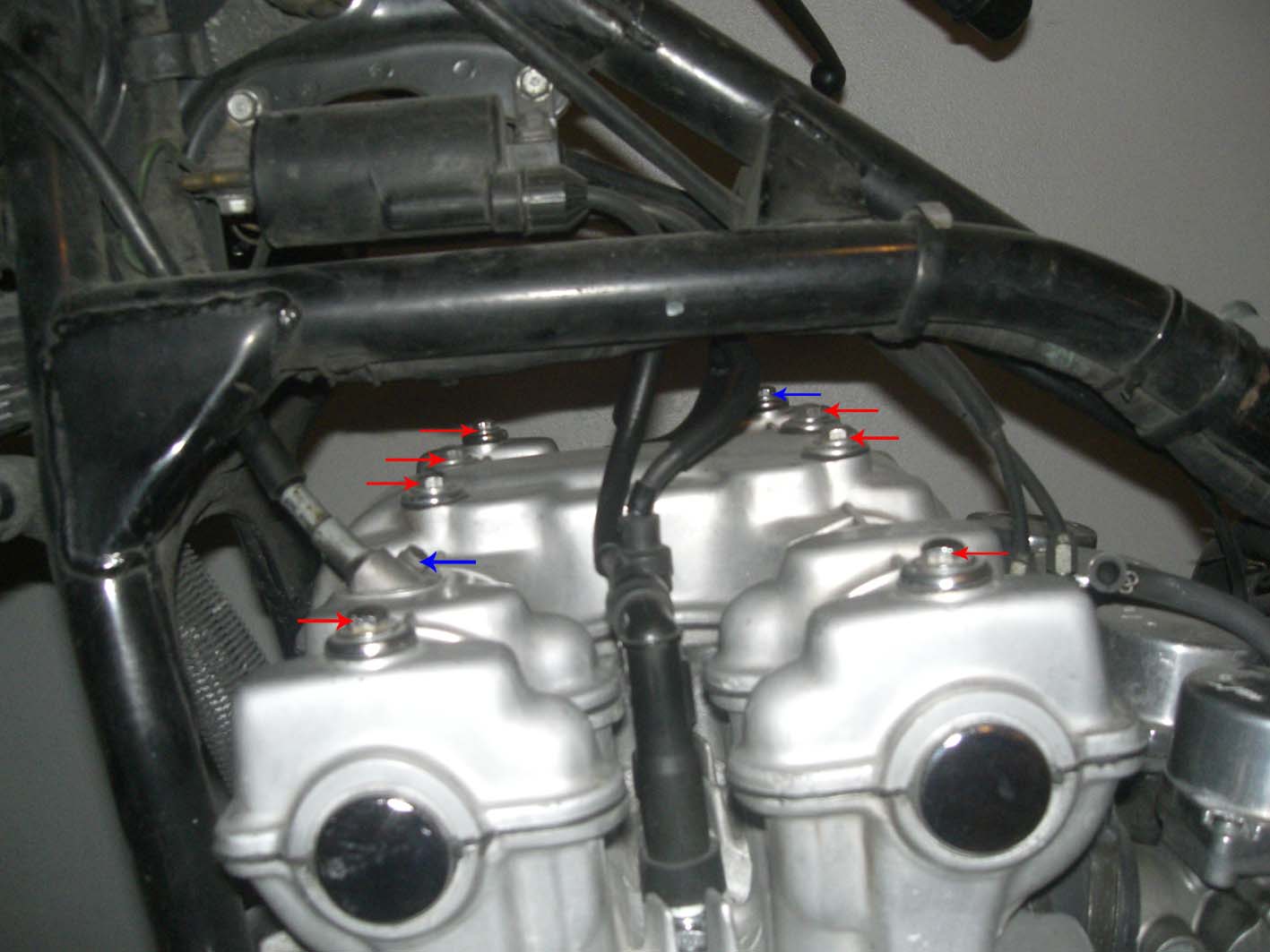

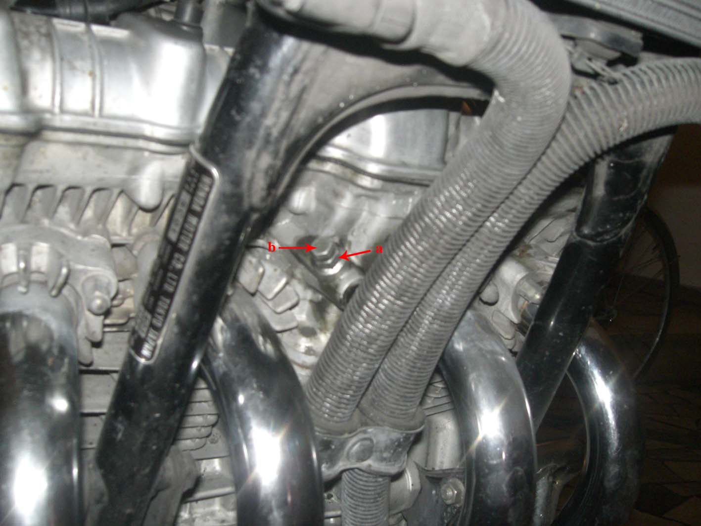

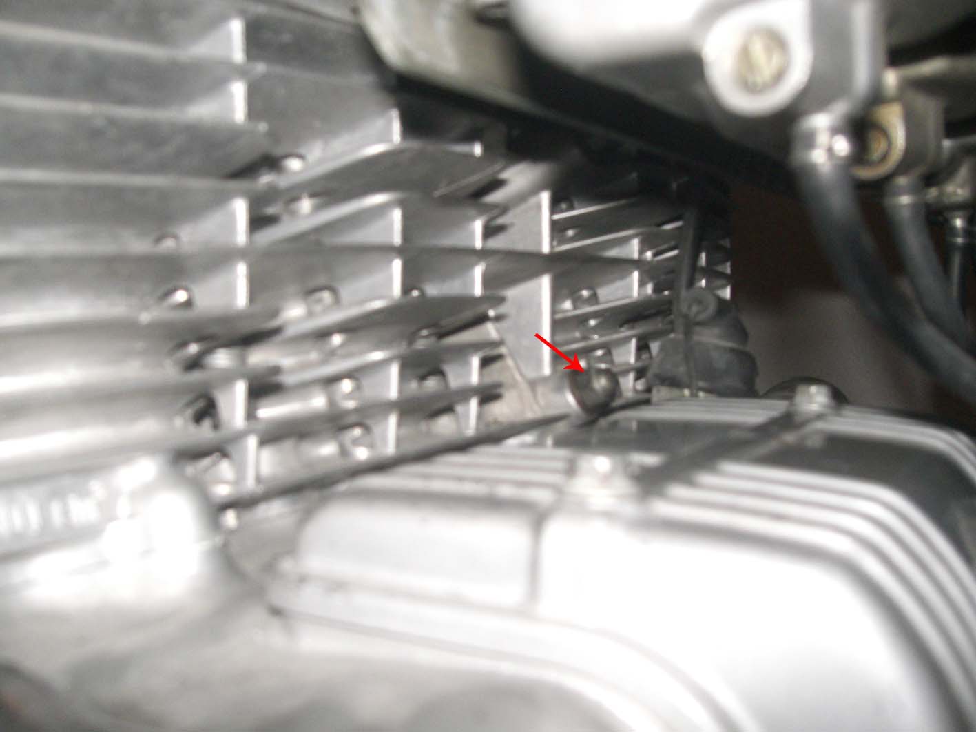

Con i carter aperti è conveniente registrare anche la tensione delle catene di distribuzione.
Foto 16. Il registro posteriore è posto in basso dietro i cilindri. Con una chiave da 10 allentare il bullone posto in basso dietro i cilindri. Con la chiave da 17 far girare in senso orario l’albero motore fino a portarlo in compressione e riavvitare il bullone senza stringere troppo.
Foto 17. Il registro anteriore si trova tra i due collettori di scarico. Con una chiave da 12 allentare il controdado a, allentare il bullone b e portare il motore in compressione. Riavvitare il bullone b e bloccarlo con il controdado a. Non stringere troppo.

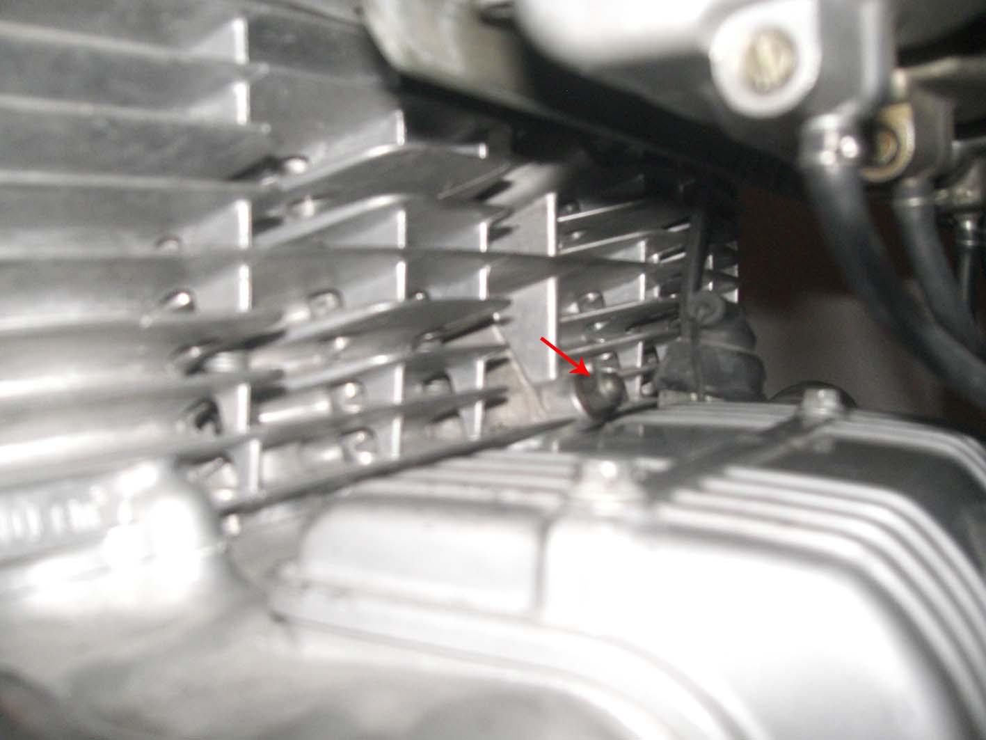

Controllare che la guarnizione del coperchio non presenti rotture o screpolature, e sia ancora morbida altrimenti sostituirla. Controllare che i gommini sui bulloni siano integri e ancora elastici e che la guarnizione sul rinvio dal contagiri (Foto 18) sia integra.
