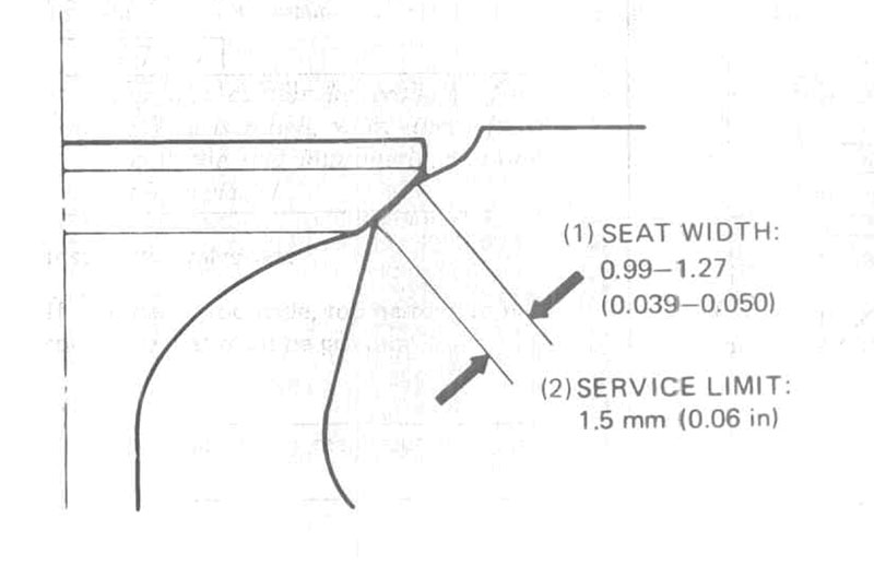

Le valvole nel punto di contatto devono aderire perfettamente alla loro sede in modo da garantire la perfetta tenuta della camera di scoppio. Se così non fosse si avrebbe una perdita di compressione e quindi una perdita delle prestazioni del motore.
Dal manuale honda un disegno di come dovrebbe essere il punto di battuta della valvola contro la sua sede
