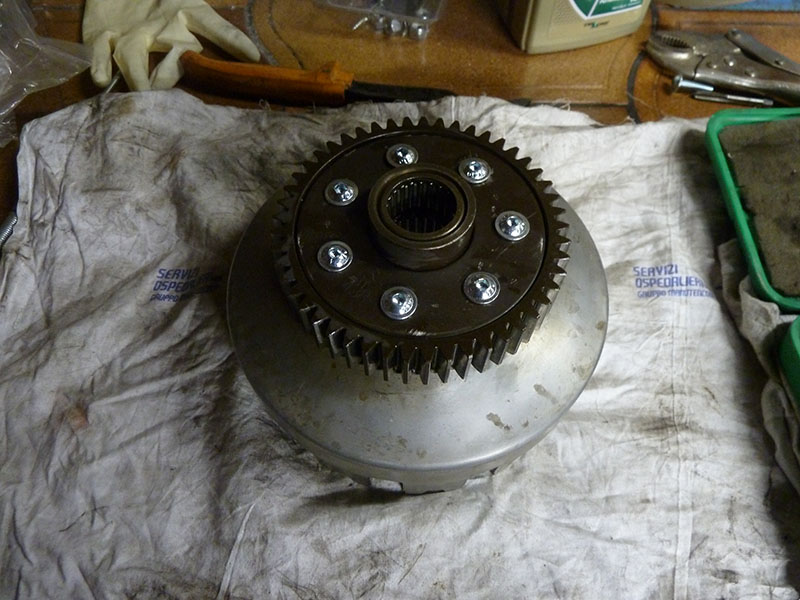

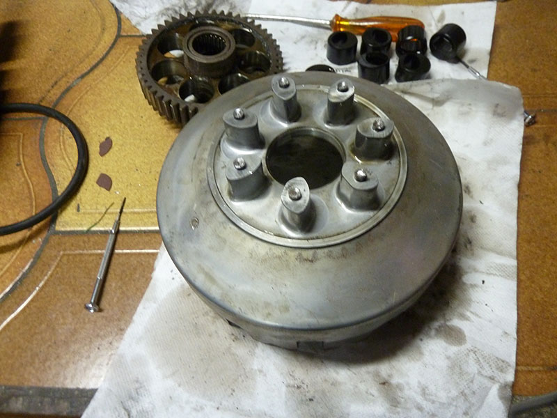

Ecco come ho proceduto:

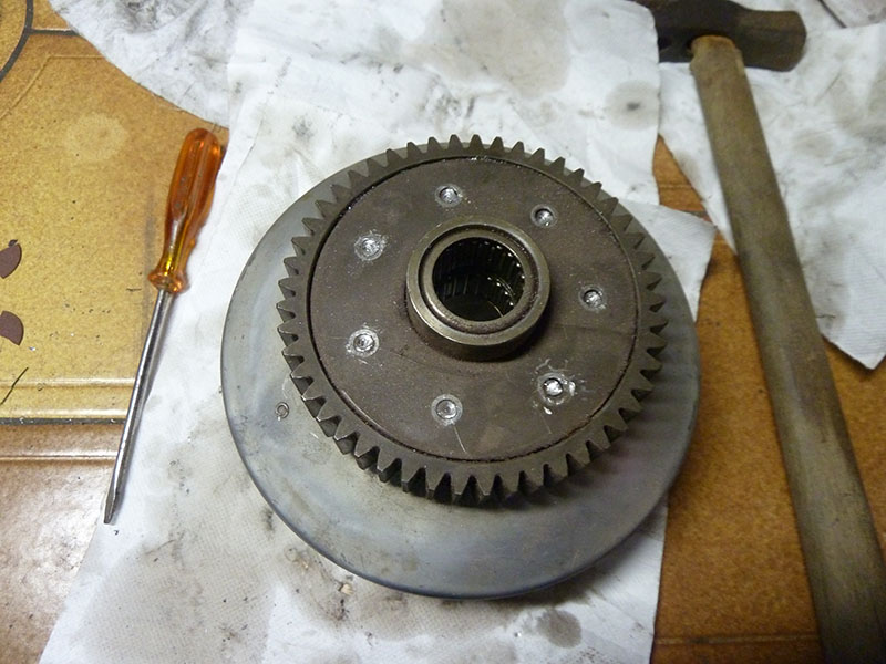

-dopo averli segnati con un bulino ho trapanato i rivetti che fissano la campana all'ingranaggio

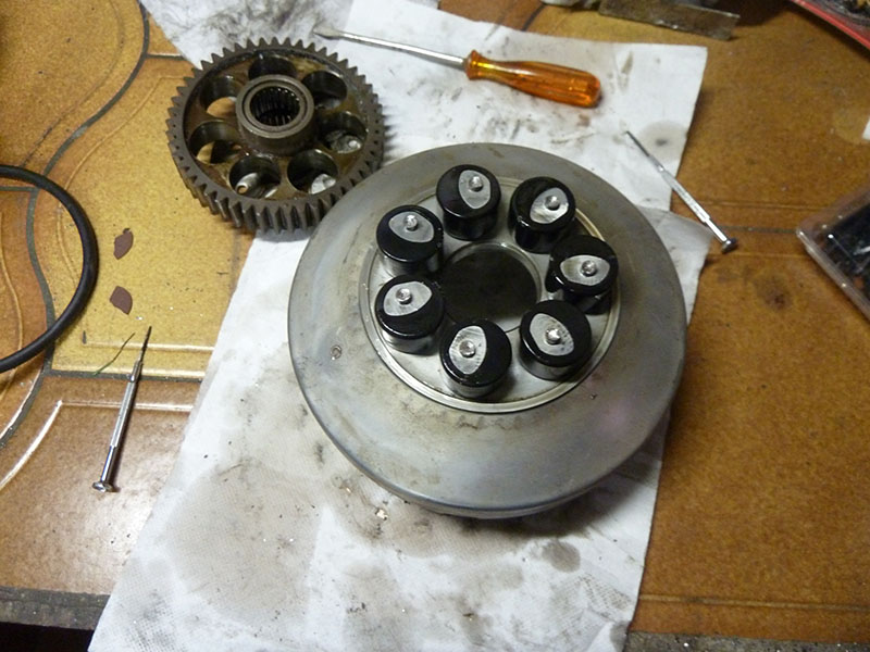

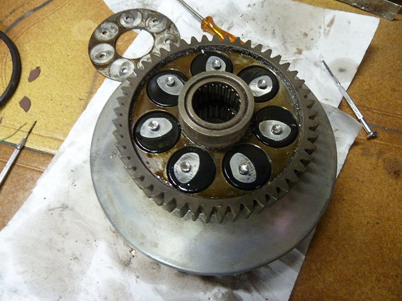

- si tolgono facilmente la piastra e l'ngranaggio

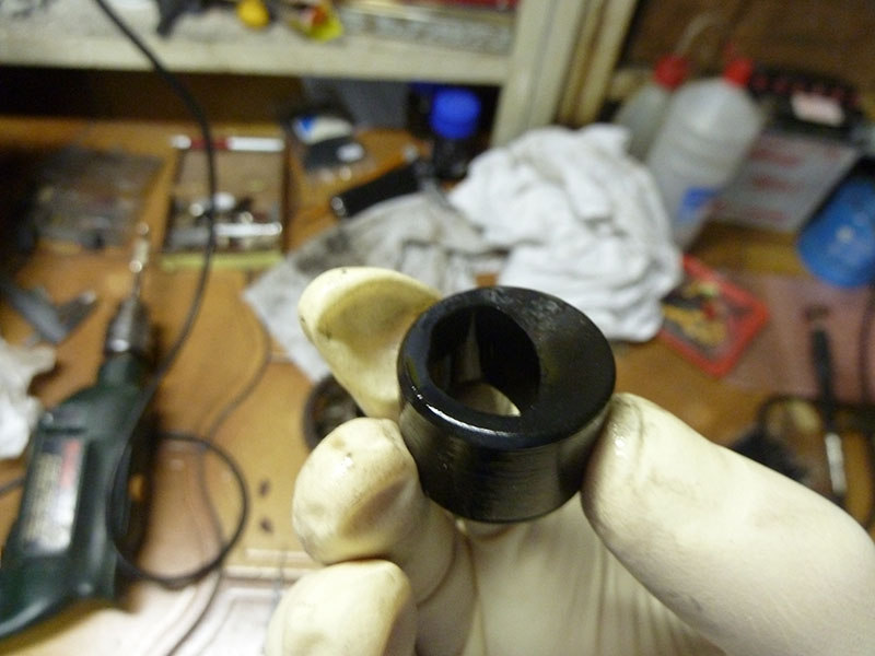

- si tolgono i gommini che sono duri come il cemento, trenta e passa anni e 120.000 km hanno prodotto il loro effetto

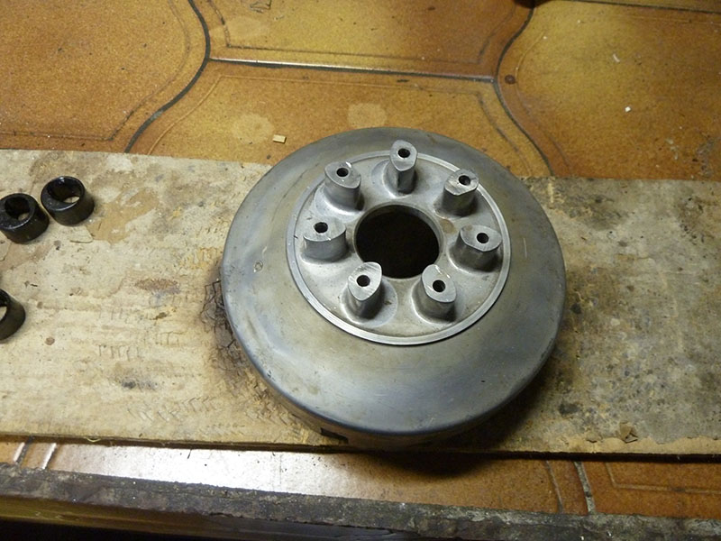

- Si tolgono i rivetti battendoli con martello e bulino , conviene prima eliminare le "bave" lasciate dalla punta del trapano e scaldare la campana perchè sono piuttosto duri da spingere fuori. Si tolgono comunque abbastanza facilmente.

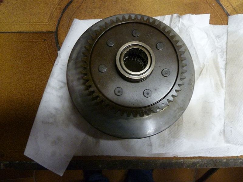

Arrivati i gommini.
Dopo avere filettato le torrette ho rimontato l'ingranaggio e fissato tutto con i bulloni in dotazione e una buona dose di frenafiletti forte.
