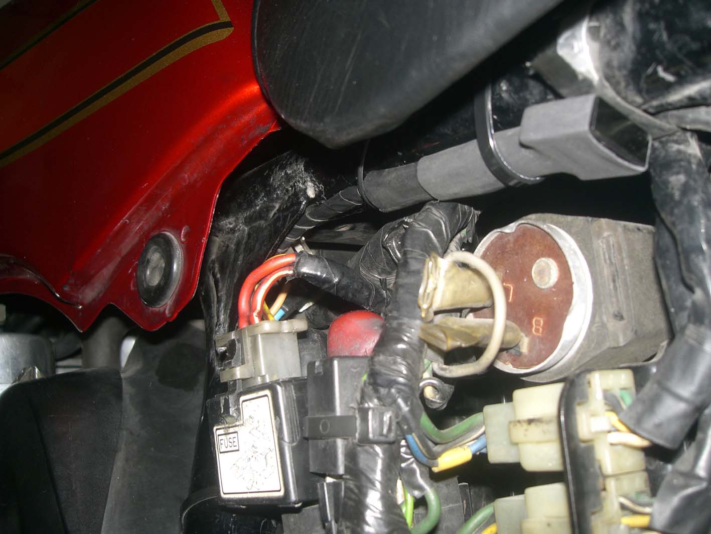

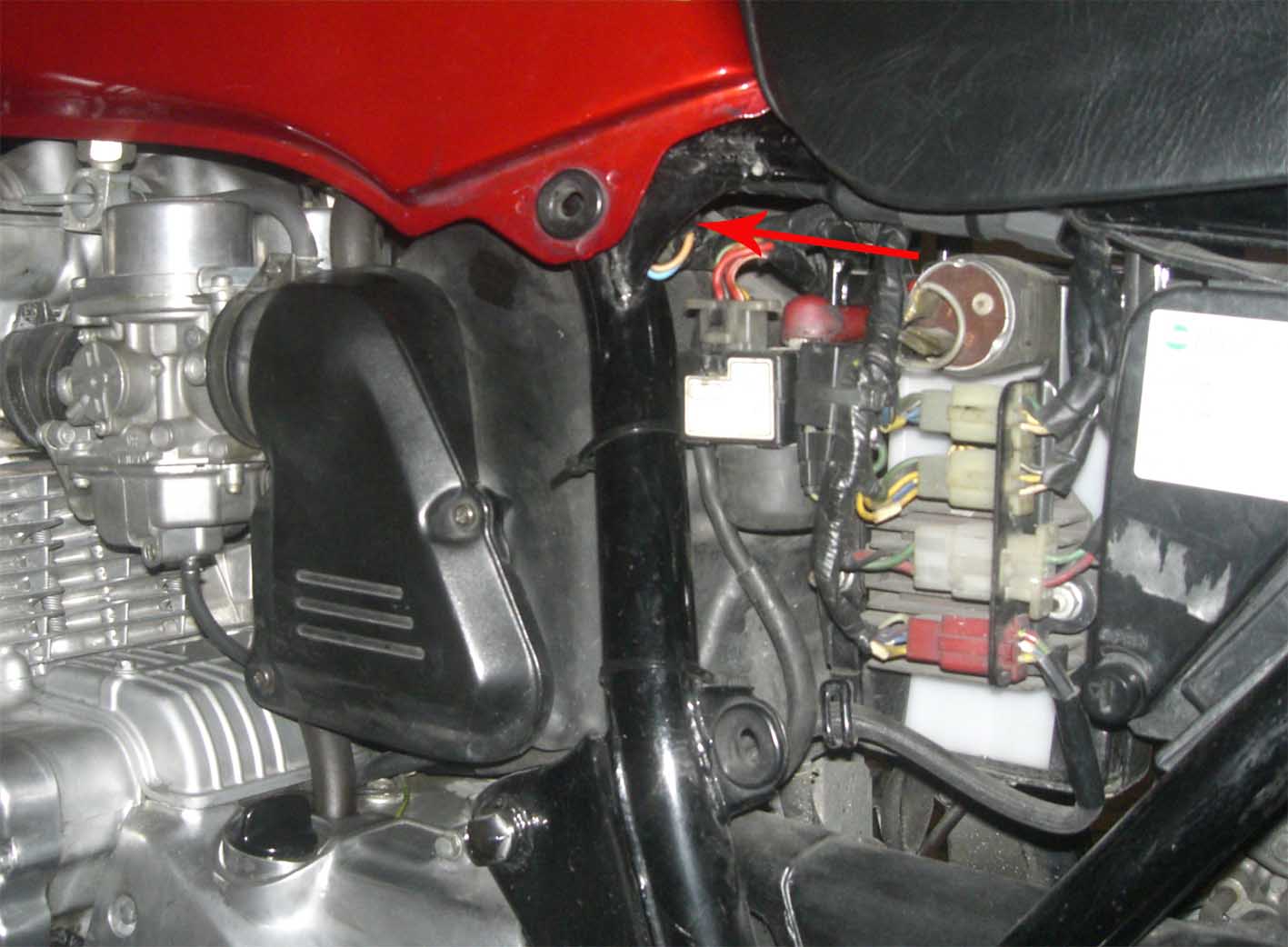

Ecco le foto.
La posizione del diodo è scomoda da raggiungere. Conviene togliere il relais di accensione sganciando il connettore bianco e il morsetto della batteria. Il diodo è trattenuto da una clip che bisogna sganciare.
