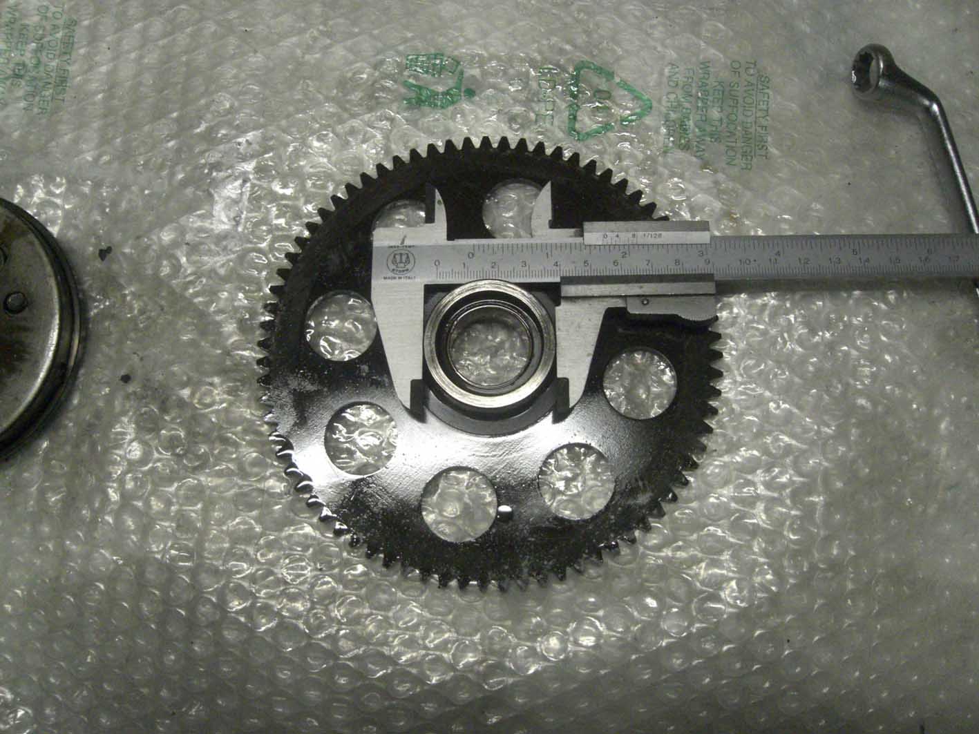

Qualcuno può aiutarmi? ho il motorino di avviamento che slitta, a volte aggancia ma il più delle volte slitta, da cosa può dipendere? non saranno le mollette poste all'interno della campana?

Possono essere le molle che spingono i cilindretti ma possono essere anche gli scodellini dove poggiano le molle che sono leggermente usciti dal tamburo,
prova a guadare questo
viewtopic.php?f=5&t=916
Andrebbe controllato anche il diametro del tamburo della ruota dentata

Quoto...molle, scodellino,rulli,e soprattutto il diametro della parte dove battono i rulli non sono a dimensione hai voglia di spingerla a mano!!!!!
Anche con maciste che spingeva... io non sono riuscito a metterla in moto!
così ho cambiato la ruota per intero nuova!

Grazie ragazzi seguendo i vostri consigli e leggendo vecchie discussioni ho risolto, erano i tre bulloni di bloccaggio completamente mollati, una stretta ed è tornata a posto. Ancora grazie, ora ho bisogno di sostituire gli o-ring del tre vie dei carburatori, qualcuno ha idea di dove posso recuperarli?
