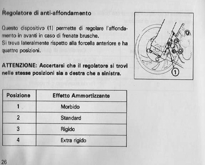

Un saluto a tutti.Sempre causa mancanza libretto manutenzione,avrei bisogno di sapere come regolarle.Per quanto riguarda compressione
aria ci sono le comode istruzioni su serbatoio.In fondo a ciascuna forcella c'è una vite di regolazione con numeri stampigliati mi sembra da
1 a 3 da avvitare o svitare: si tratta di regolazione idraulica?Verso uno diventa più thanks morbida e viceversa?Insomma tipo un ammo.?
thanks Grazie per l'aiuto.
Mauri

Quello è un dispositivo anti-affondamento e permette di regolare l'affondamento della forcella in frenata.
La regolazione va da 1 a 4, 1 Morbido, 4 Rigido.

Grazie Barra,sempre molto preciso thanks.E' come pensavo.
