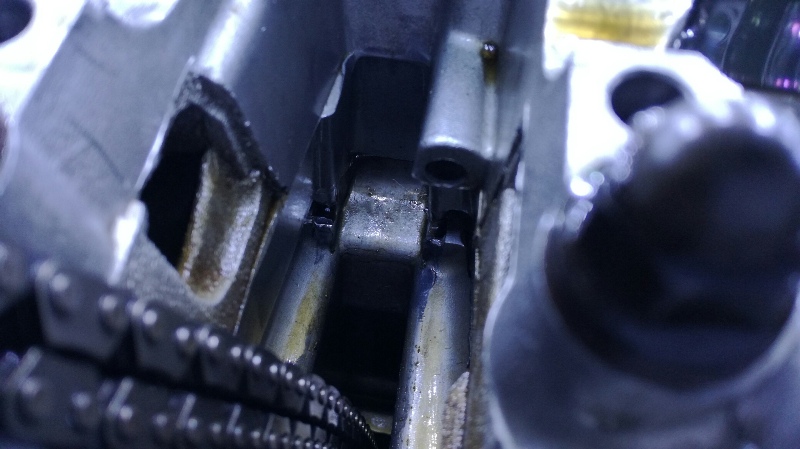

Ieri sera ho aperto il motore, per cambiare la catena corta + tensionatore, ma ho trovato una sorpresa non preventivata
A voi è mai successo?
La fortuna vuole che tutti i pezzi sono rimasti in posizione e non sono caduti nel basamento, altrimenti credo che avrei salutato qualche biella

Anche a Paulorenz è successa la stessa cosa ...e ci è tornato persino a casa dall'inghilterra :shock:

Brutta rogna, bisognerà tirare giù il motore e togliere la testa. : WallBash : : WallBash :

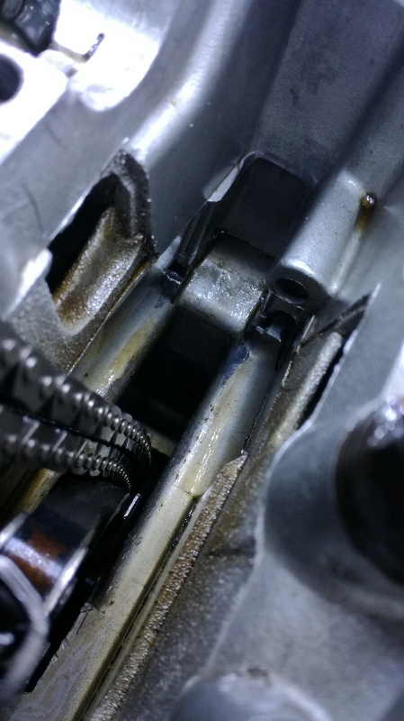

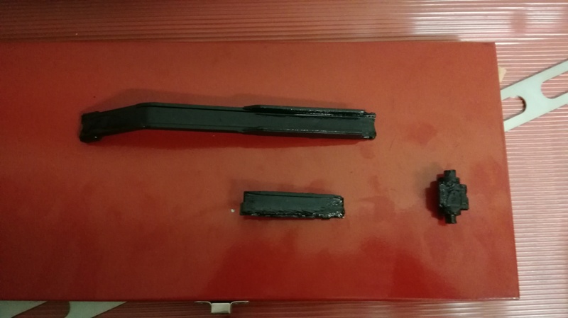

Questo è come si presenta il motore
Credo che il vecchio proprietario abbia aperto due fessure per togliere e montare il guidacatena senza dover aprire la testa
Così non posso lasciarlo e quindi ho deciso di cercare una testa di ricambio ma, in giro, non riesco a trovare nulla di buono
Ho però trovato un motore d'occasione (e per questo ringrazio un utente amico) così da poter togliere il vecchio, montare quello d'occasione e prendermi tutto il tempo per ripristinare il mio

Accidenti, bel guaio, e grande cazzata. : WallBash : : WallBash :
