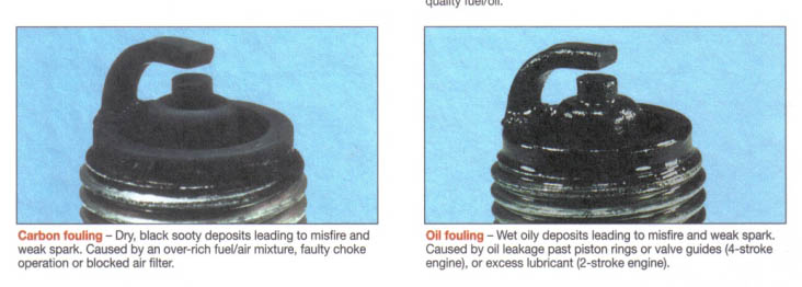

Ciao a tutti ,
Non so che fare , non capisco perchè la moto dopo un paio di giorni che la uso ed è tutto ok ... il terzo giorno parte a 3 , ed è sempre il primo cilindro ( o meglio quello di dx ... stando in sella ) ; smonto la candela e la trovo completamente nera !! cambio la candela e parte bene , dopo 2gg la stessa storia .....
Cosa posso fare ??
grazie infinite ....

Se è nera come quella a sinistra hai un problema di combustione
Quindi miscela grassa o scintilla non efficiente.
Trattandosi di un solo cilindro escluderei il filtro dell'aria intasato o farfalle dell'aria non completamente aperte.
Controllerei che l'innesto del cavo sulla bobina e sulla pipetta della candela non abbiano tracce di ossidazione, eventalmente taglia un pezzettino di cavo da entrambe le parti.
Controllerei anche che i getti del carburatore del cilindro che ha problemi non siano invertiti (è successo a qualcuno e aveva gli stessi problemi) e della misura corretta.
Essendo il cilindro di destra lo puoi fare facilmente togliendo solo la vaschetta.

O potrebbe avere un trafilaggio di olio nel cilindro dovuto a un gommino di una valvola rovinato .....la marmitta di destra
ti fa del fumo ?

La candela è come quella di sinistra sulla foto che ha messo barracuda.

Prova ad invertire bobine e cavi candele e vedi se il problema si sposta di cilindro. Se è così il problema è elettrico.
