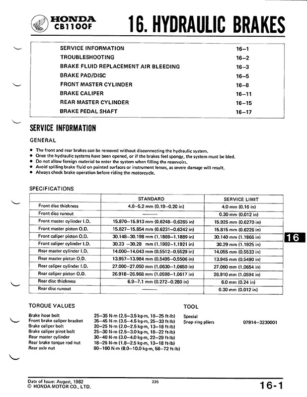

Ho controllato su cms e confrontato i codici, i pistoncini posteriori del 900 sono uguali a quelli del 1100.
Il pistoncino posteriore dovrebbe essere circa 35mm di lunghezza e circa 27mm di diametro.
Non so se sia possibile ma potrebbero aver montato una pinza anteriore che ha i pistoncini con la stessa lunghezza e un diametro maggiore ( circa 30mm).
Nella sezione download del forum si può scaricare il manuale di officina, li trovi tutte le specifiche.

allora, in effetti i pistoncini della pinza anteriore risultano essere largi esattamente come quelli della pinza posteriore che ho attualmente montata, non so se siano uguali gli attacchi, ma le ho confrontate e sembra di si, di sicuro quella posteriore ha il foro filettato per il parafanghino che l'anteriore non ha. comunque a questo punto devo pensare che la pinza che monto posteriormente sia stata cambiata (magari frena anche meglio) forse il foro filettato per il parafanghino e' stato fatto successivamente, domani verifico.
