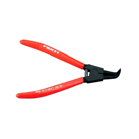

3 sotto la protezione in gomma del pistoncino c'è il seeger che lo blocca in posizione. E' piuttosto incassato e non riesco a prenderlo. Inoltre sembra essere bloccato (non riesco a farlo ruotare nemmeno un po' spingendolo con un cacciavite). Serve una pinza speciale, c'è un modo collaudato per modificarne una? Anche qui chiedo per evitare di perdere tempo a scoprire cose già scoperte e per evitare di rovinare pezzi.

Per togliere il seeger l'ideale è una pinza a punte curve per seeger interni
però puoi provare anche con una pinza piccola a punte o con due cacciavitini da orologiaio e parecchia pazienza,

si, quelle sono le pinze che ho anche io ma i becchi non arrivano, oggi in azienda mi sono fatto dare qualche altra pinza di varie fogge e dimensioni, alcune già molate per montaggi particolari. Conto di risolvere.

con pinzette più piccine (e una seconda notte a bagno nello sbloccante) ho smontato il pistone.
