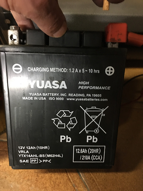

CIao a tutti,
dovrei sostituire la batteria della mia Bol D'Or 900 del 1982, con mio sommo orrore ho scoperto che il meccanico me ne ha montata una di quelle sigillate, e che credo anche meno potente dell'originale (almeno credo visto che è 12Ah) e anche in modo posticcio!, sapreste dirmi se questa è simile come caratteristiche all'originale? (ovviamente la voglio con l'acido per avere il modello più fedele possibile), qualcuno ha la scheda tecnica della batteria originale installata?
Messaggio 19/05/2020, 0:08
Re: Quale batteria per Bold D'Or 900 del 1982
Si, quella che hai allegato è quella che montano normalmente i bol d'or.

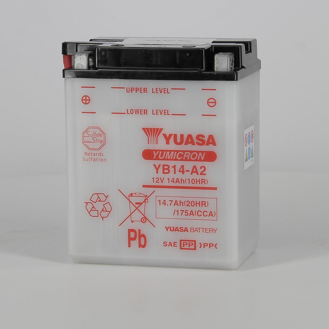

Ciao Monka e grazie del tuo consiglio,
sono vecchio e quindi tendo a rimanere sul tradizionale e non capisco tanto di batterie, quelle al litio poi credo che richiedano un caricabatterie apposito che di certo non va bene con quello tradizionale : Sad : in alternativa a quella "classica" di piombo ad acido solforico che ha tutte le limitazioni del caso come giustamente hai evidenziato tu, ci sarebbe questa con le stesse caratteristiche dell'originale /12v 14Ah e 175Ah di corrente di spunto, ed è delle stesse dimensioni della originale (Altrimenti batterie più piccole non sai come adattarle, se ti dico come me l'hanno montata...... con una camera d'aria e una fascietta).

Io ho montato quella in foto. E' una AGM, ha le stesse dimensioni dell'originale però ha più spunto e una autoscarica bassissima. In sei mesi di fermo la tensione è calata di un paio di decimi di volt. Mi sono convinto a montarla perchè una simile sull'altra moto è durata più di 10 anni.Lo svantaggio è che costa più del doppio.

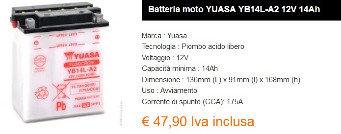

Guarda quella di Barracuda, è il compromesso migliore.......................io non ho un'età avanzata e la penso in generale come te sopratutto sull'originalità dei ricambi, ma dopo un sacco di batterie cambiate ho dovuto convincermi : Groupwave :
