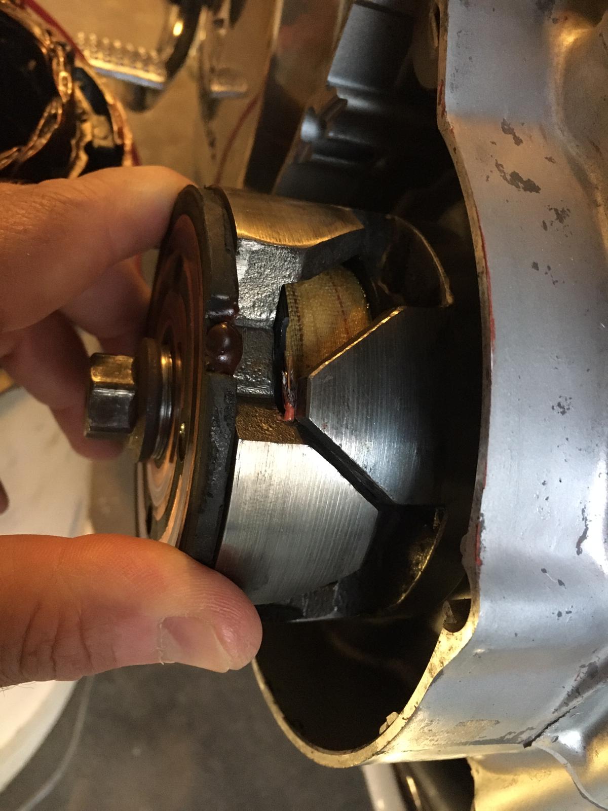

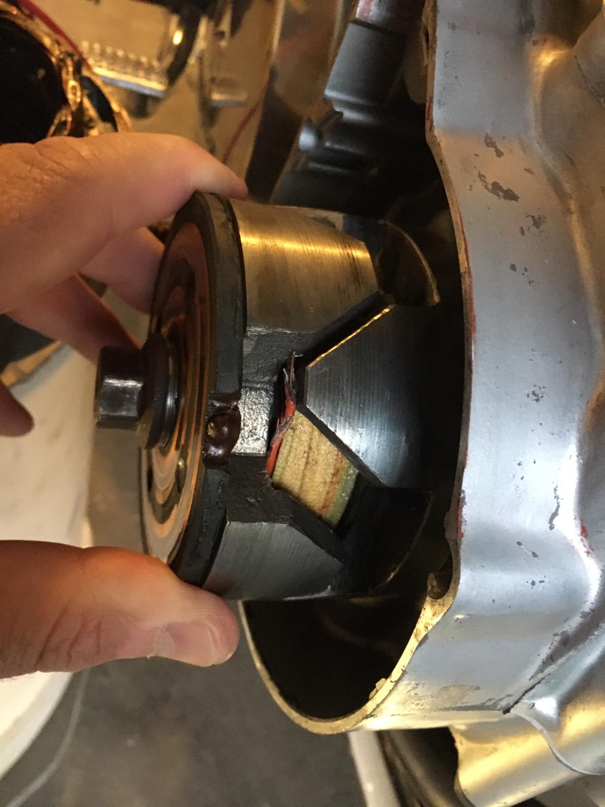

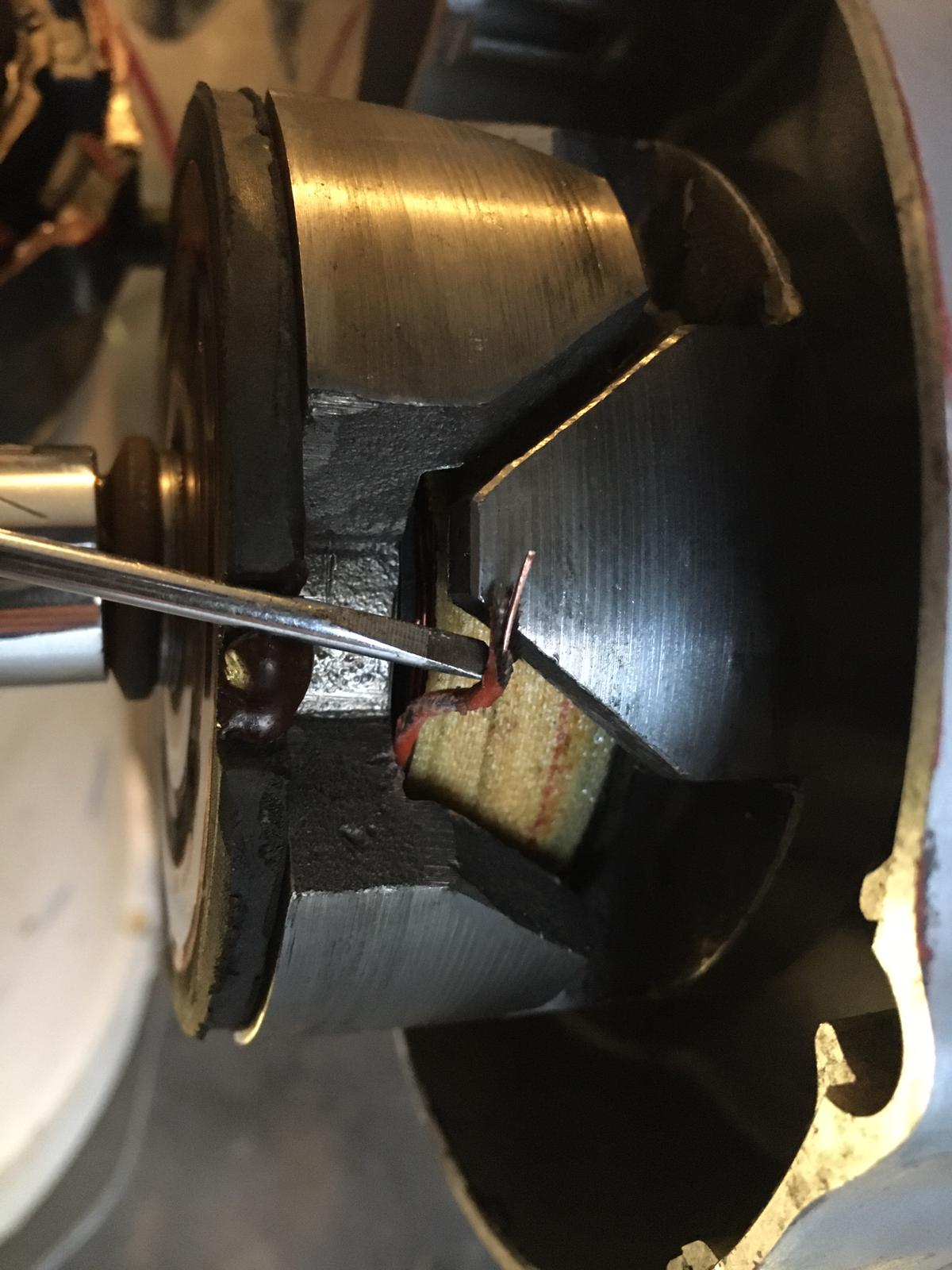

Ciao a tutti, svelato l'arcano, allego alcune foto perché i video non riesco a caricarli.............
Il rotore ha all'attivo neanche 2000 km, montato a Luglio 2019, è un rotore rigenerato a nuovo..............
Spero che questa esperienza possa essere utile a qualcun altro del forum che dovesse capitare quello che è successo a me.

Cioè? I due corpi hanno avuto una torsione sulla giuntura, hanno ruotato di alcuni gradi tra loro ed hanno strappato le connessioni dell'avvolgimento? Ho capito bene?

GustaV ha scritto:Cioè? I due corpi hanno avuto una torsione sulla giuntura, hanno ruotato di alcuni gradi tra loro ed hanno strappato le connessioni dell'avvolgimento? Ho capito bene?
Si hai capito bene, Barracuda mi ha seguito nei passi......................per puro caso mi sono accorto di questo, se potessi caricare il video si vedrebbe meglio, per quello ho messo le foto in sequenza

Non l'ho mai visto smontato, ma 2 pezzi del rotore credo abbiano un giunto conico ad interferenza. Per smontare e rimontare serve una pressa.
Sembra che, dopo aver ripristinato l'avvolgimento, si siano dimenticati di pressare il rotore.

Si Davide, si incastrano l'uno sull'altro poi ci sono 4 crimpature o bulinature che impediscono che le due parti possano ruotare una sull'altra e strappare i cavi. Secondo me sono state fatte male e i due pezzi a forza di piccoli spostamenti si sono sfilati.
Mario è rimasto a piedi perchè uno dei due cavi è andato a massa e ha bruciato il fusibile generale da 30 amper. Speriamo che la botta non abbia danneggiato anche il regolatore.

Magari hanno rimontato senza ripristinare le crimpature.
