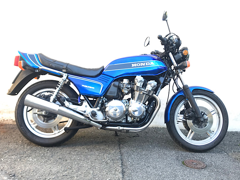

prima osservazione:
con tutto quello sbattere di catene mi sarei aspettato di trovare molti residui nell'olio. Magari non dei trucioli ma sicuramente una poltiglia di polvere di alluminio e olio bruciato. In realtà l'olio è in ottime condizioni, nero come è normale che sia un olio motore dopo 2000km, ma privo di limatura. Nè residui di alluminio nè residui ferrosi.
Se riesco stasera smonto il circuito di raffreddamento e il filtro, potrei trovare residui di polvere di alluminio proprio sul filtro.
In ogni caso il verdetto vero lo avrò quando apro i carter e controllo lo stato con gli occhi di questa faccia.
Oggi, se il lavoro me lo consente, leggo anche il manuale perchè sto procedendo a caso nello spogliare il motore ma credo ci sia una sorta di procedura per sbancare il motore senza impazzire troppo.
