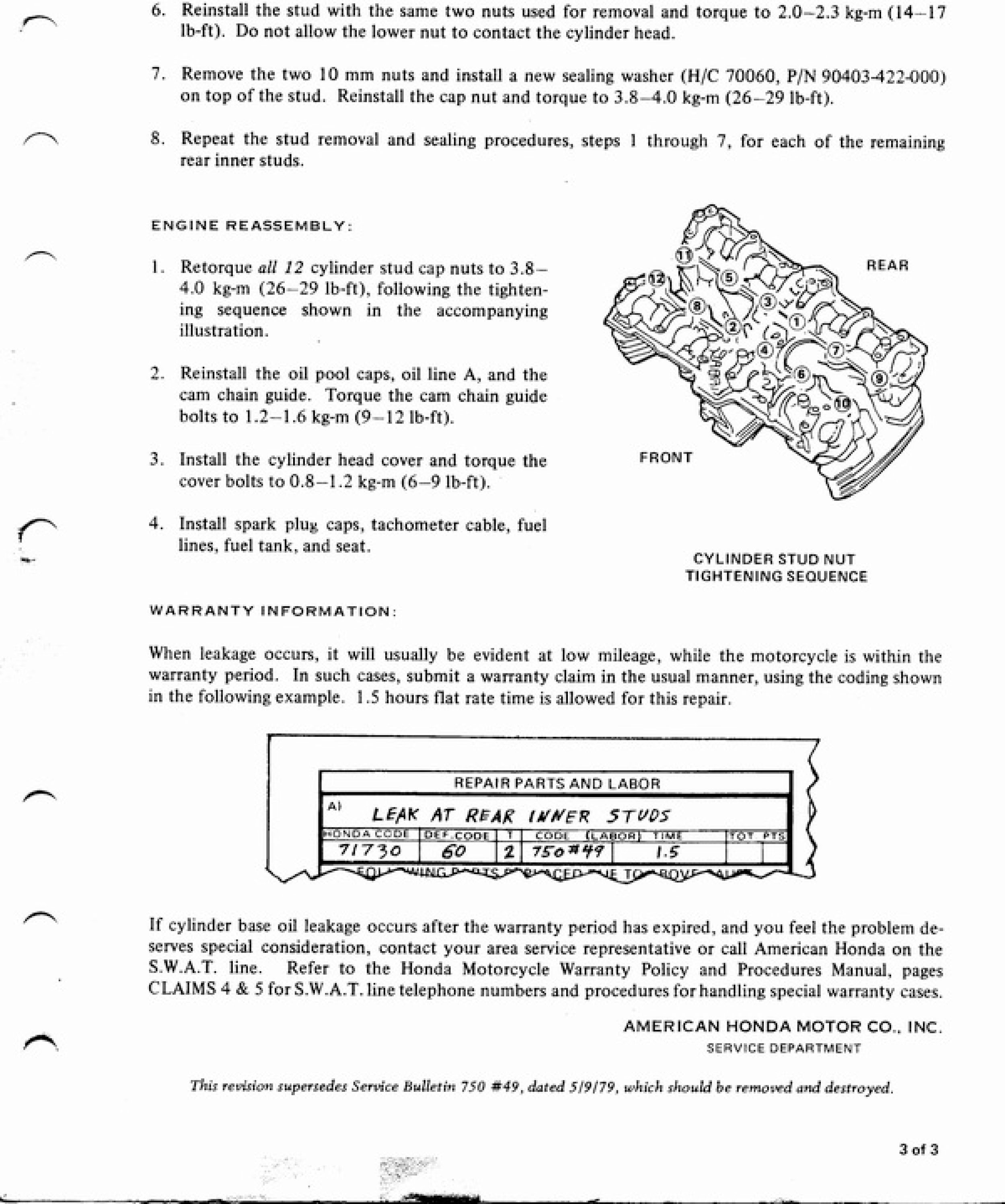

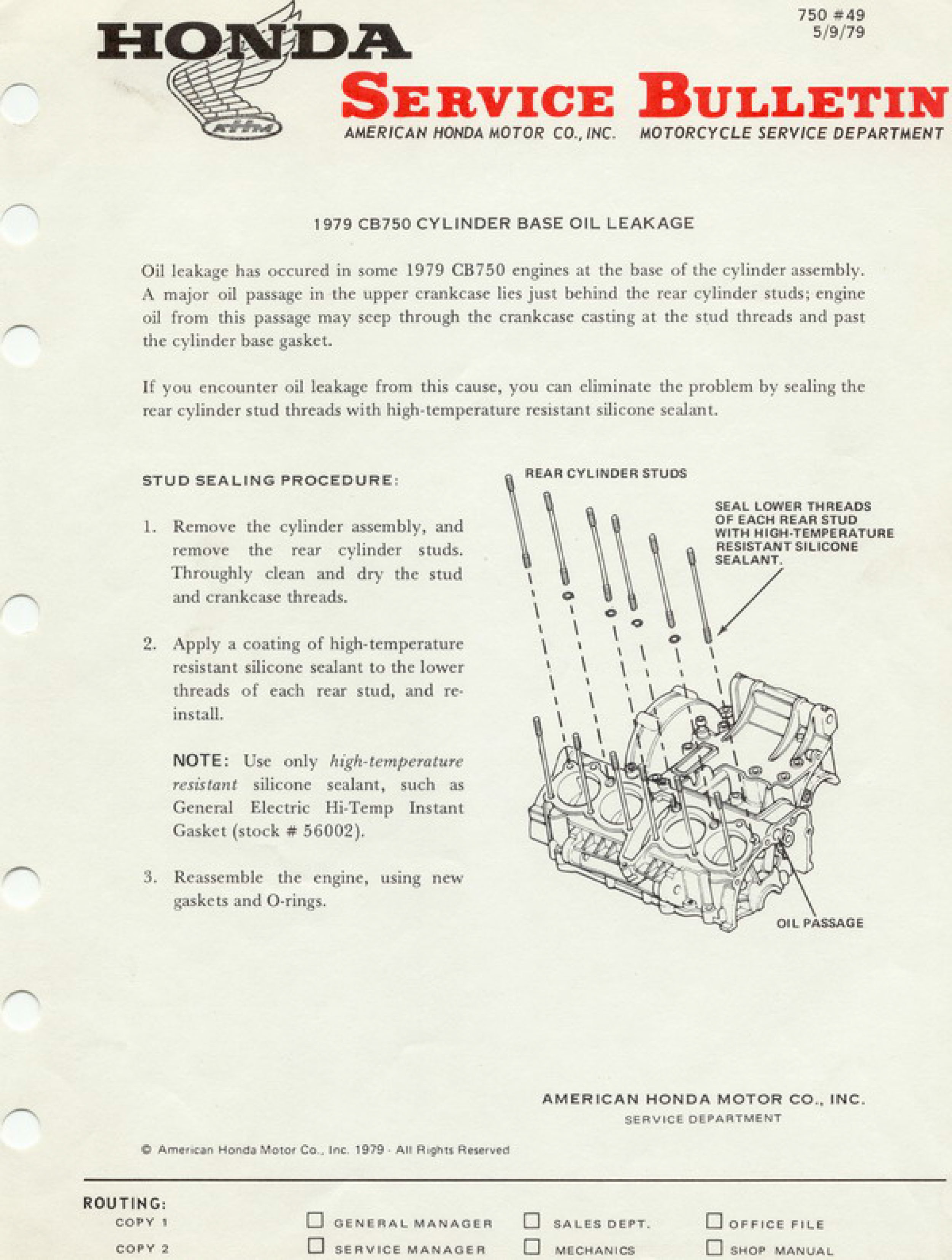

documento interessante
Sembra si possano togliere i prigionieri e quindi testa e cilindri senza calare il motore.
Se avessi un motore rottame proverei.
