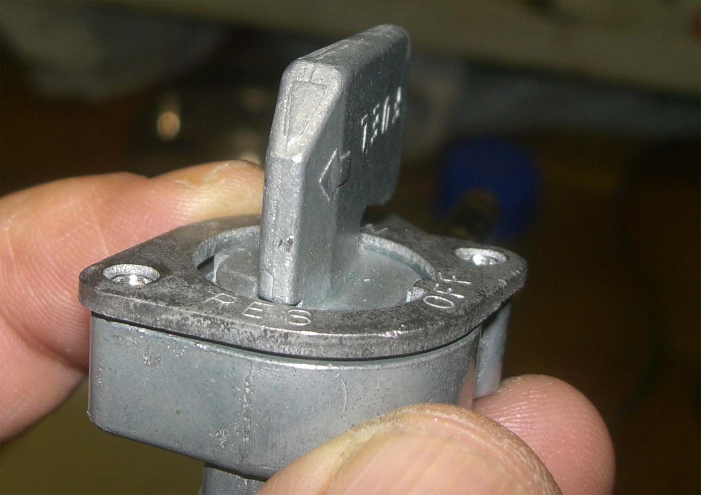

Il mio rubinetto della benzina negli ultimi tempi si è messo a fare i capricci e più di una volta nella posizione ON ha consumato praticamente tutta la riserva.
Quello che ho comprato su ebay era anche in condizioni peggiori e perdeva alla grande, mi sono quindi deciso ad aprirlo e sono riuscito a sistemarlo a dovere abbastanza facilmente.
Foto 1 Si limano i due rivettini che fissano la ghiera.
Foto 2 Si toglie l’insieme ghiera, guarnizioni e selettore aiutandosi con un piccolo cacciavite.
Va controllata l'intregrità dell'o-ring sul selettore
Foto 3 Si nota subito che la guarnizione a quattro fori sul corpo del rubinetto è consumata e non isola un foro dall’altro.

Praticamente hai solo capovolto quella guarnizione coi 4 fori....e pulito il tutto ?
Perchè si era deteriorata in quel modo ?
Forse l'attrito dato dal continuo cambio di posizione del rubinetto ?
Quindi...la storia dell'acetone..............

Si ho solo girato la guarnizione, era piuttosto scavata nelle zone tra i fori.
Probabilmente l'acetone funziona solo se l'usura è molto ridotta.

GustaV ha scritto:Ottimo, molto interessante.
Magari si possono leggermente allargare i buchi del coperchietto ed usare viti svasate a testa piatta, che dici?
Bisogerebbe provare. I due cilidretti sul corpo del rubinetto si incastrano perfettamente nei fori del coperchietto, bisognerebbe abbassarli altrimenti la vite va in battuta senza premere sulla ghiera.
