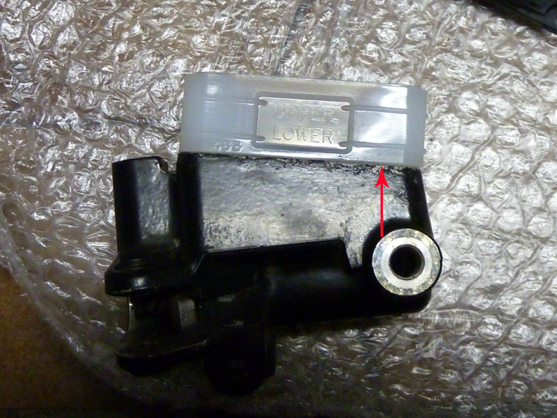

Per accedere al foro bisogna togliere la vaschetta che è incastrata a pressione con un O-ring sul corpo della pompa.
E' venuta via abbastanza facilmente facendo leva con uno scalpello da legno nella zona indicata dalla freccia nella foto 1,
Evitare di fare leva al centro perchè si rischia di rovinare l'incastro in plastica della vaschetta.

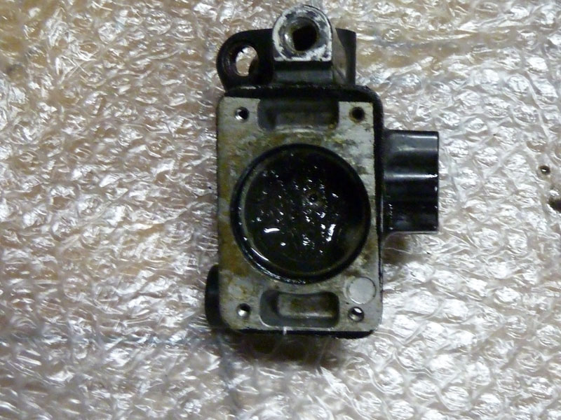

Sotto la vaschetta c'era una melma (o anche mexxa) nera e densa che copriva completamente i due fori (Foto 2)

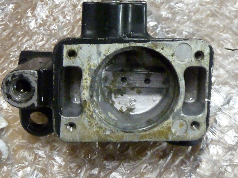

Dopo aver lavato con olio da freni e con acqua (Foto 3) ho eliminato con il dremmel e una spazzolina la gran parte delle incrostazioni che c'erano sul metallo. Ho rilavato prima con acqua per eliminate tutta la polvere prodotta dalla spazzolatura e poi con alcol per asciugare e infine con olio da freni.
Il forellino del ritorno dell'olio è al centro di quello che sembra un foro cieco indicato dalla freccia (Foto 4). E' veramente infimo e si fatica a vederlo a occhio nudo. Per stapparlo ho usato un singolo filo di un cavo elettrico.

Foto 1
Foto 2. La melma
Foto 4
