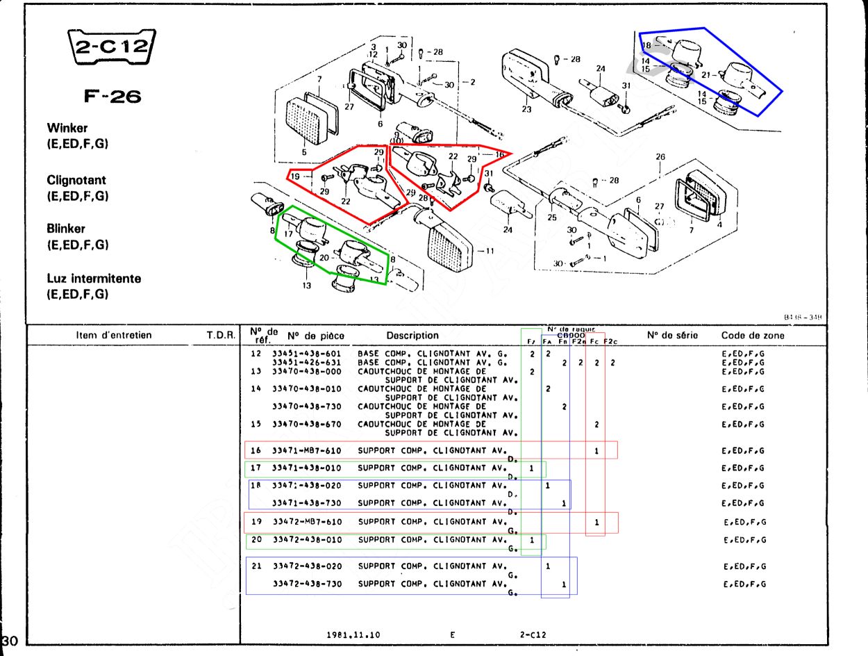

Dovendo acquistare i supporti frecce per una CB900Fc (1982) vorrei chiedere quale dei modelli presenti sul diagramma csm è quella di serie per il particolare modello.

Ciao Leo, per il 900 l'originale è il C, che richiede di sfilare la forcella. Io, avendo dovuto sostituirlo, ho acquistato il modello A, che monta senza dover sfilare la forcella.

Dopo che ho postato il messaggio ho comunque continuato a cercare e sulle fiches di bike-parts.honda.it, che allego, c'ho capito qualcosa in più.
Per la 900Fc i supporti sono proprio quelli che si fissano senza sfilare le forcelle.
Proprio questo tipo costa 70 euro la coppia, a fronte dei 25 e 35 delle altri tipi di coppie. Ammazza che ... fortuna. Avranno risparmiato non prevedendo gommini, che non sembrano esserci. Mi confermi?
Ma gli altri tipi di supporti dovrebbero avere i diametri delle forcelle dei modelli Fz e Fa-Fb, cioè 35 e 37mm? Ti trovi?

Si sono proprio quelli apribili, temo però che non siano più disponivili.

Sì, mi trovo, sulla mia Fz con forcella da 35 in origine erano chiusi. Quando spaccai i supporti originali, alcuni anni fa, acquistai quelli apribili perché gli originali chiusi non erano disponibili. Me li procurò un amico di Roma. Non li pagai molto e sono davvero ben fatti. Inoltre mi sono risparmiato la fatica di sfilare le forcelle.
