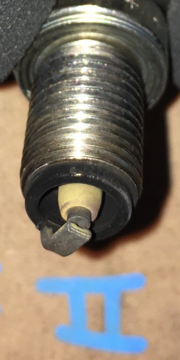

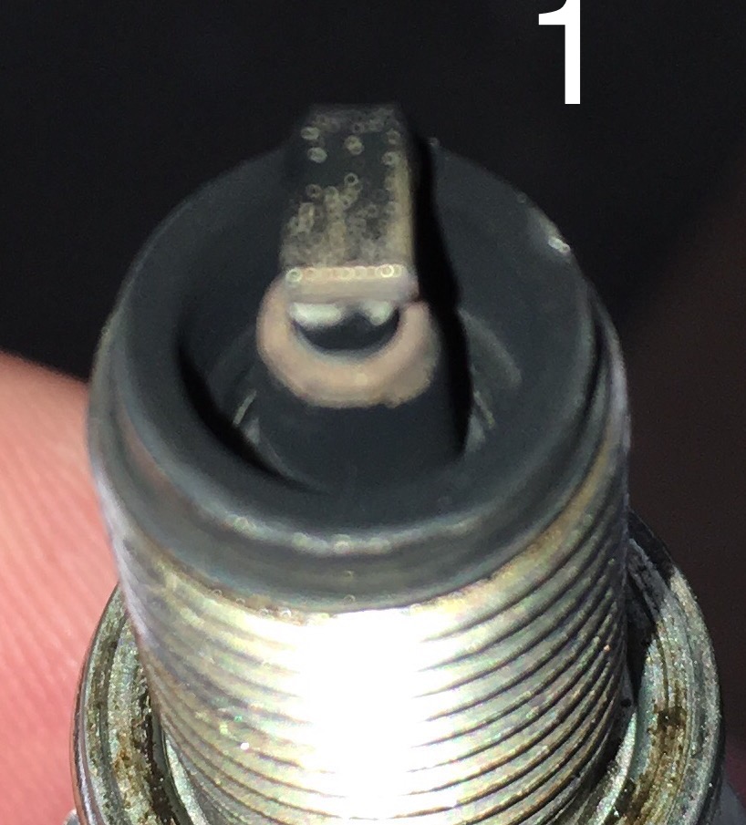

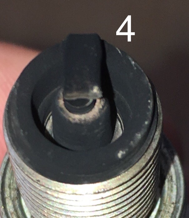

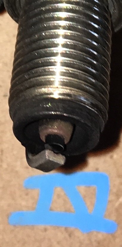

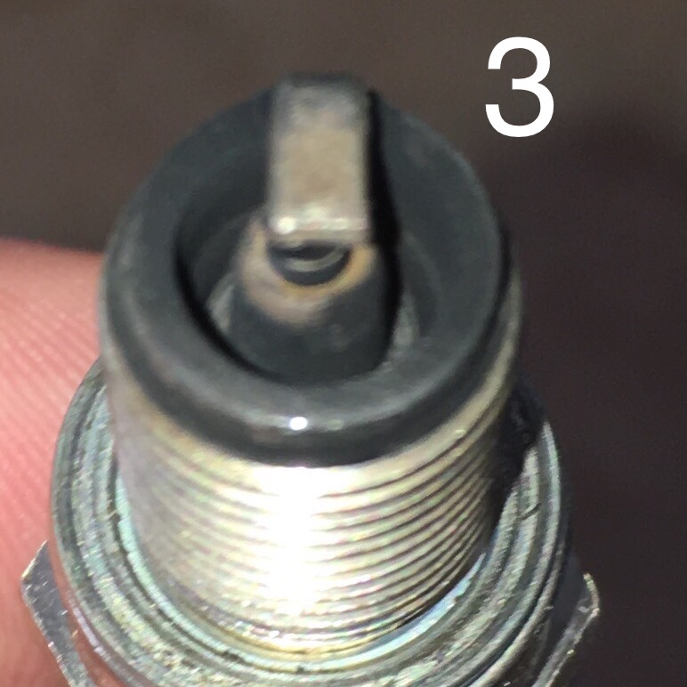

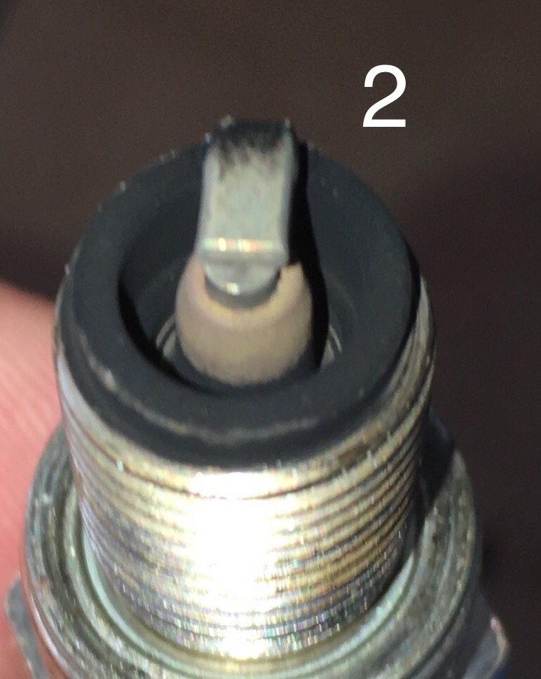

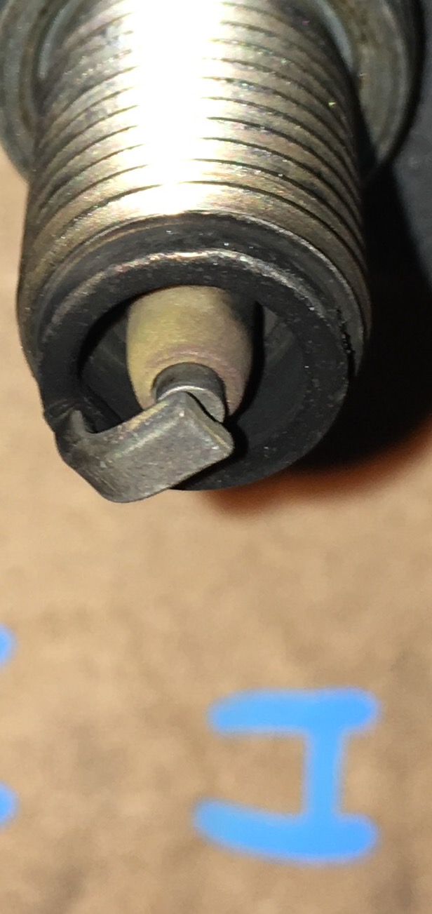

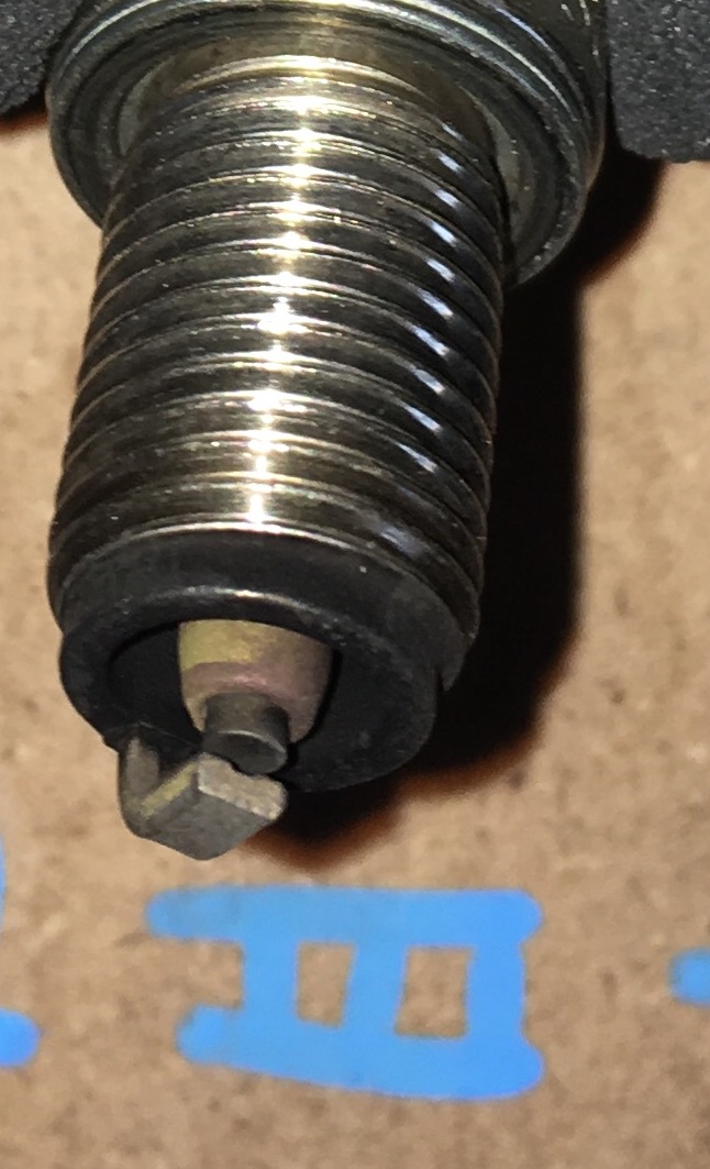

Al momento mi sto concentrando sulla messa a punto della carburazione. Ho messo i filtri a cono e uno scarico 4 in 1 con dbkiller. Partivo ovviamente da una carburazione magra e ho cosi montato il kit dynojet stage3. Spillo alla III tacca, pilot aperte di 3 giri, getto da 75 ai medi, per il massimo ho montato quello da 124( per scarichi originali) invece di quello da 130 che mi sembrava esagerato. Ora, l'accensione è perfetta e tiene bene il minimo, e molto regolare. In folle accelerando sembra perfetta, sale bene di giri e non ci sono scoppietti o fumate strane. In strada invece per esempio in terza la moto reagisce benissimo fino a metà acceleratore ma quando spalanco ha una incertezza, tipo borbottii, poi prende giri ma non del tutto, sembra che non riesca a superare un certo numero di giri. Potrebbe dipendere dai getti da 124 e dovrei mettere quelli da 130? Le candele risultano essere fuligginose, scure, la seconda ha tutto l'isolante color nocciola, le più nere con macchie nocciola, alcune più alcune meno. Questa diversità può dipendere dall'allineamento dei carbo?

Le candele
Messaggio 24/09/2017, 15:35
Re: Carburazione con dynojet
L'allineamento dei carburatori non influisce sulla carburazione e ha effetto solo al minimo o poco sopra il minimo.
La miscela sul cilindro 4 mi sembra troppo grassa. Sugli altri tre cilindri non mi sembra male, forse un po' grassa ma non male.
Non metterei i getti da 130 perchè la miscela risulterebbe ancora più grassa.
Piuttosto controllerei bene il carburatore 4 perchè mi sembra strano che solo quello sia così grasso.

I carburatori li avevo già smontati e puliti bene con benzina e aria compressa, dici che non è bastato? Che sia necessaria la pulizia a ultrasuoni? Pensavo comunque di lasciare i getti da 124 e provare a rimettere i 68 sui medi invece dei 75. Quando ho fatto le foto alle candele dopo la tirata ho lasciato la moto al minimo per 5 minuti prima di spegnerla, può essere che il colore che hanno si riferisce perciò al regime del minimo? E che i colori diversi siano dovuti appunto alla sincronizzazione???
Messaggio 25/09/2017, 14:12
Il fatto che la miscela in un cilindro sia più grassa che negli altri non dipende dall'allineamento.
L'allineamento o sincronizzazione serve solo a far si che al minimo o poco sopra le farfalle siano aperte in egual misura. In altre parole che in ogni cilindro entri la stessa quantità di miscela.
Non penso cambierei i getti perchè in tre cilindri la miscela non mi sembra male. Proverei prima a sistemare il cilindro 4 che è quello con la miscela troppo grassa.
Prova dapprima a chiudere, avvitare, la pilot del cilindro 4 e vedi se migliora.

Tornato col 68 ai medi e pilot a 2 1/2, in accelerazione risponde molto meglio, ai bassi come prima è bella reattiva e piena ma ai alti sento ancora che ha qualche incertezza quando si spalanca ma riesce comunque con qualche borbottio a prendere tutti i giri. Sono sulla strada giusta, penso di dover ancora calare un po il max e provare con le pilot a 2. In folle accelerando qualche fumatina nera la fatta e l'accensione a freddo è stata meno diretta. Le candele si riferiscono a una andatura media di rientro a casa, Le ho controllate anche dopo una bella tirata e risultavano più grasse di come sono in foto.
