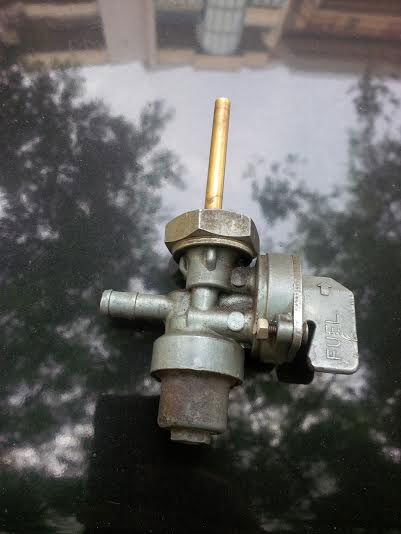

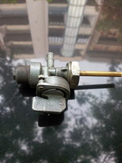

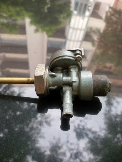

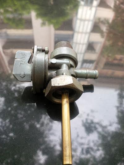

Ecco le foto del rubinetto...a me pare proprio l'ultimo modello....
Ora la mia domanda è : lo cambi perchè perde benza ???
Forse c'è modo di ripararlo......il Barra lo ha gia fatto

E si certo. Prima perdeva benzina nella posizione di riserva, poi gli ho sostituito la guarnizione ed ora perde anche con il rubinetto chiuso.

Sono stato ieri da un rivenditore, ma non ha trovato niente di pronto che si possa adattare o che non fosse originale. Mi ha fatto lasciare il rubinetto e mi farà sapere meglio domani. E pensare che aveva rubinetti comuni che costavano solo dieci euro.
Cercando su internet e chiedendo in giro sono giunto ad una conclusione, ed è quella che non ci sono rubinetti con un attacco da 20, e quindi o si è fortunati e si ripara, altrimenti va sostituito con l'originale od un clone che costa comunque uguale.
L'unica alternativa all'originale è questo famoso adattatore che permetterebbe di montarne uno con l'attacco più piccolo.

Si supertitti la faq l'ho vista. Non ho provato io a riparare il mio rubinetto ma il mio meccanico, mi ha detto che ne ha riparati diversi e che col mio non si può far nulla. : Sad :
