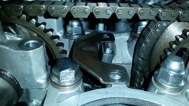

bene, sono riuscito a posizionarlo senza toccare nessuna catena, adesso però vorrei capire se devo variare qualcosa o registrare qualcosa prima o dopo averlo fissato al motore.
grazie mille

Dopo richiuso il coperchio valvole io controllerei la tensione della catena lunga.
Nella foto non vedo i due cappellotti di gomma che vanno sui dadi posteriori centrali.
Il dado ceco a sinistra mi pare diverso, è un effetto ottico?

no nessun effetto ottico. purtroppo questo motore aveva due prigionieri spanati e quindi è stata fatta una boccola dove c'è l'alloggiamento ed è stato cambiato/modificato il dato superiore.
quindi per regolare la catena si fa una volta richiuso il coperchio punterie? quindi posso procede a fissare il pezzo mancante e a richiudere senza dover fare registri o controlli a motore aperto?
grazie

Puoi farlo con il coperchio sia aperto che chiuso ma dopo aver montato tutto.
