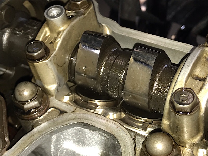

Messaggio 24/03/2019, 21:15
Ultimi 90’
Rotazione
Aspirazione 4
Aspirazione 2

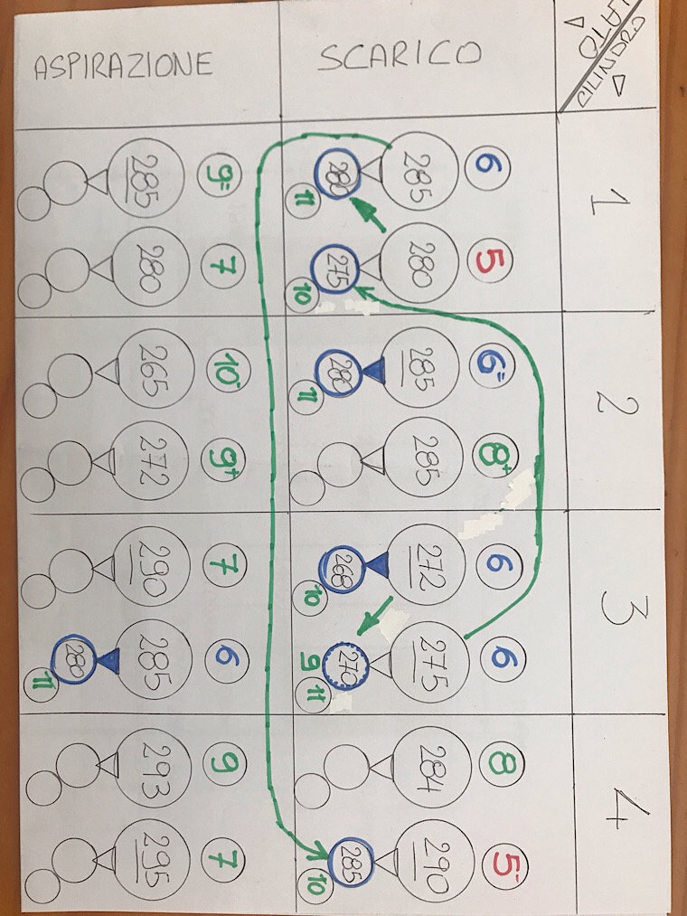

Messaggio 24/03/2019, 21:20

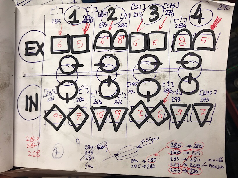

A questo punto, con molta fatica e pazienza ho tolto gli spessori per misurarli, farmi una tabella e calcolare le variazioni necessarie.
Versione “da garage”
Versione “da scrivania”
Messaggio 24/03/2019, 21:29
Adesso le domande.
A me sembra strano che un motore dimenticato da anni abbia dei giochi cosi ridotti. Mi aspettavo giochi ampi dovuti a evidenti usure. Invece è tutto ai minimi.
Ammetto che le misure non sono banali da fare. La posizione è scomoda e gli spessori da 0,05 sono quasi impalpabili, difficili da maneggiare nello stretto.
Voi lascereste così o registrereste?
Nel caso volessi registrare mi servirebbero solo 3 spessori. Gli altri li posso spostare come si vede dalle frecce verdi.
Ma come faccio a spostarli?

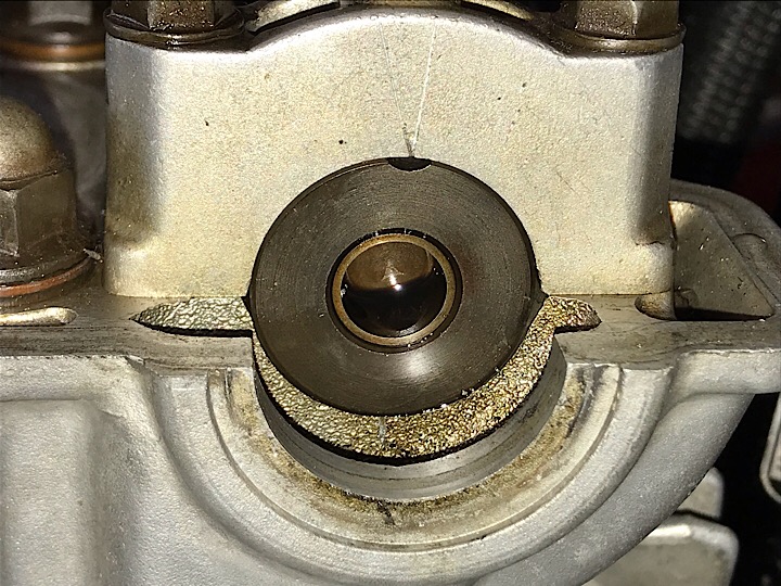

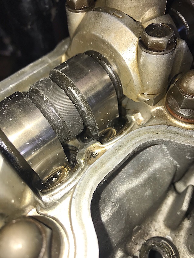

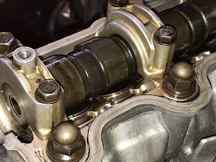

Per levarli il bocciolo deve stare in una certa posizione e per levare quelli di un altro cilindro devi ruotare la camme in altra posizione facendo incastrare il bocciolo del primo cilindro nel bicchierino rimasto vuoto.
Provato di persona.

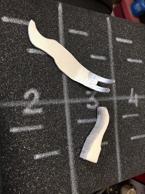

Per levarmi dagli impicci ho dovuto costruire una attrezzatura apposta e comunque ho un po’ segnato lo spigolo del bocciolo (non grave) e il bordo del bicchierino (più fastidioso).
Bocciolo incastrati
Attrezzatura home made.

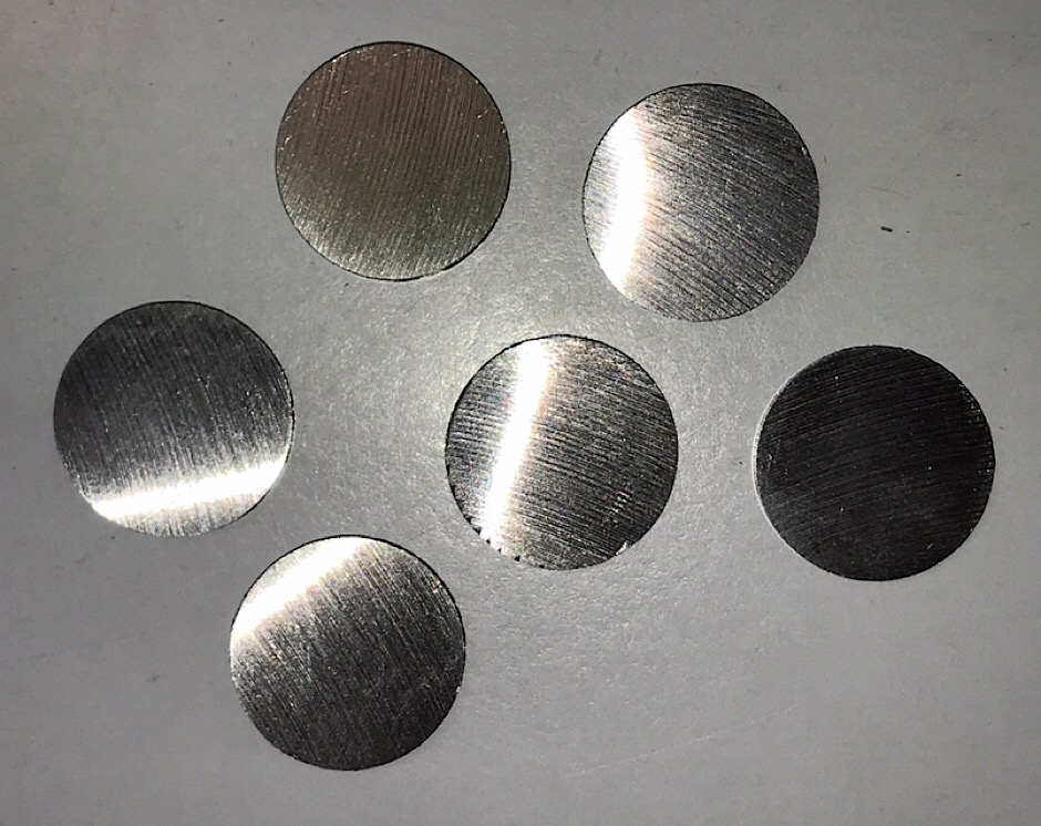

Oggi, in pausa pranzo, ho giocato col lapidello.
Prima ho realizzato alcuni "falsi rasamenti". Avevo una barra di C40 da 24mm e ne ho tagliate alcune fettine da 3mm di spessore. Poi ho messo le fettine sotto il lapidello per spianarne una faccia, le ho girate e ho spianato l'altra. Ora sono tutte belle spianate con facce parallele e planari. Le misure vanno da 2,00 a 2,55.
Queste le userò per "riempire" i bicchierini vuoti ai quali levo i rasamenti per metterli sotto altre valvole.
Per ora sono solo lapidellati, vanno sbavati e lucidati. Penso userò una 1000, poi 3000 e poi pasta abrasiva. Metto i dischetti su una base magnetica in morsa e lucido con moletta angolare da 2.5"
Messaggio 25/03/2019, 15:27
Ecco i falsi spessori.

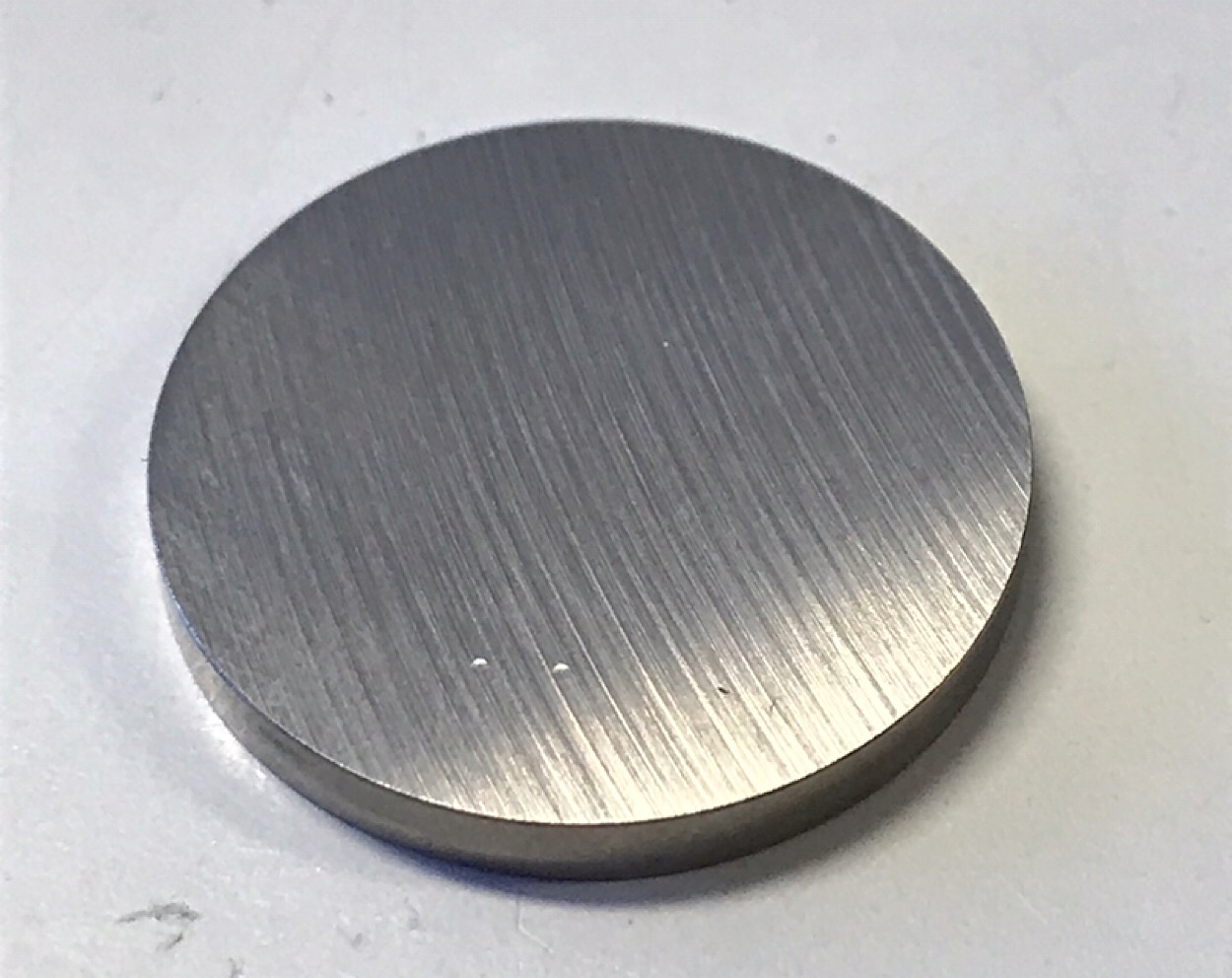

Messaggio 25/03/2019, 15:29
Visto che non venivano male ho deciso di "sacrificare" uno shim vero. Mi sono portato un 2.85 da abbassare a 2.81 +/-0.01
Non è venuto male. lo luciderò, come descritto prima, e lo utilizzerò al posto giusto.
Messaggio 25/03/2019, 15:30
Eccolo
Shim Honda

Messaggio 25/03/2019, 16:22
Guzzi82 ha scritto:Adesso le domande.
Direi che l'aspirazione, tranne forse una, è a posto. Secondo me il gioco delle valvole di scarico va aumentato.
Io lo tengo attorno a 10. Il lapidello è ottimo, l'ho usato anch'io e le pastigle sono venute molto bene.
Messaggio 25/03/2019, 17:37
È quello che sto facendo.
Lo spessore lapidellato è proprio quello dellunica valvola di aspirazione con gioco 0,06. Da 2,85 l’ho portato a 2,81 (2,815) così il gioco sale a 0,1 (0,095).
Se riesco stasera lo monto e ricontrollo il risultato.
