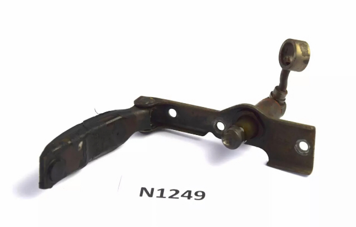

so che è prematuro ma, se risultasse necessario sostituirlo, dove recupero il tensionatore pneumatico della catena morse primaria?
Ho trovato solo materiale usato ma nulla di nuovo.

E' una specie di cerniera. Nel caso, secondo me improbabile, non funzioni si possono cambiare le molle e la valvolina.

Il pezzo è questo.
A parte il meccanismo, cerniera molla e quant’altro, c’è il pattino di scorrimento che mi aspetto sia ridotto malissimo a giudicare dal rumore.
Se decidessi di intervenire vorrei essere certo di trovare un ricambio in tempi e costi ragionevoli.
Non dico di acquistare tutto a priori ma vorrei avere la certeZa di poterlo fare in caso di reale necessità senza rischiare di dovere richiudere lasciando indietro del lavoro.
