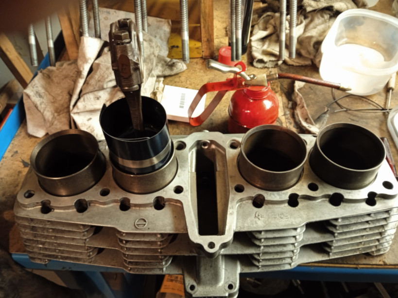

natale dovrebbe arrivare a breve, poi iniezieranno le operazioni di rimontaggio

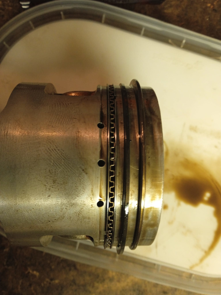

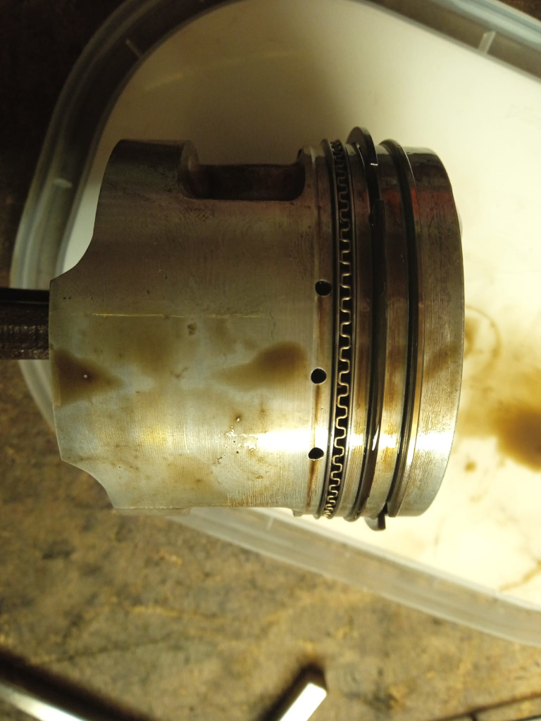

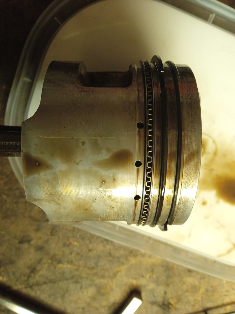

Per adesso fasce nuove per i pistoni.
nuove fasce e raschiaolio a 120°

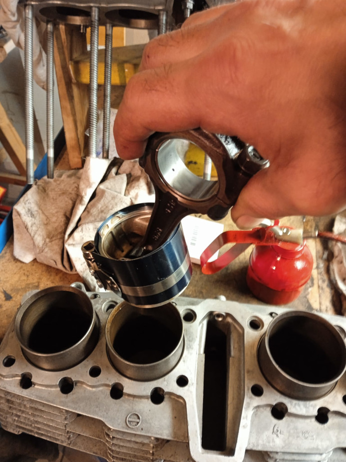

Buon lavoro, una curiosità le fascie stringi anelli sono universali o vanno bene solo per un certo diametro.
Landia
Messaggi: 73
Messaggio 13/12/2021, 20:04
Re: restauro motore cb750f
Che io sappia in genere hanno un diametro min (più di un tot non le puoi stringere) e uno massimo (oltre un tot non hanno la dovuta tenuta senza forzare sulla chiave). Io ne ho comprata una sola ed è sufficiente se si inserisce il corpo cilindri (precaricato dei 4 pistoni) dal basso, serrando poi due coppie di bielle alla volta Se vuoi procedere secondo manuale (motore già in posizione normale, bielle serrate e cilindri che calano sui pistoni) ne servono ben due. Poi, anche se in questo caso non ho mai seguito il manuale e quindi parlo per immaginazione, dovresti usare anche una bella dose di pazienza per sfilarle via dai pistoni srotolandole del tutto e poi fasciando gli altri due pistoni senza poterle calare sopra. Essendo belle taglienti perché molto sottili, non credo sia una manovra altrettanto semplice. Magari però ne esistono di tipo diverso, io ho preso quella più economica fra quelle adatte allo scopo.
PS le foto e il post le ho messe soprattutto per chi volesse revisionare il motore e fosse scettico su questo modo di procedere.

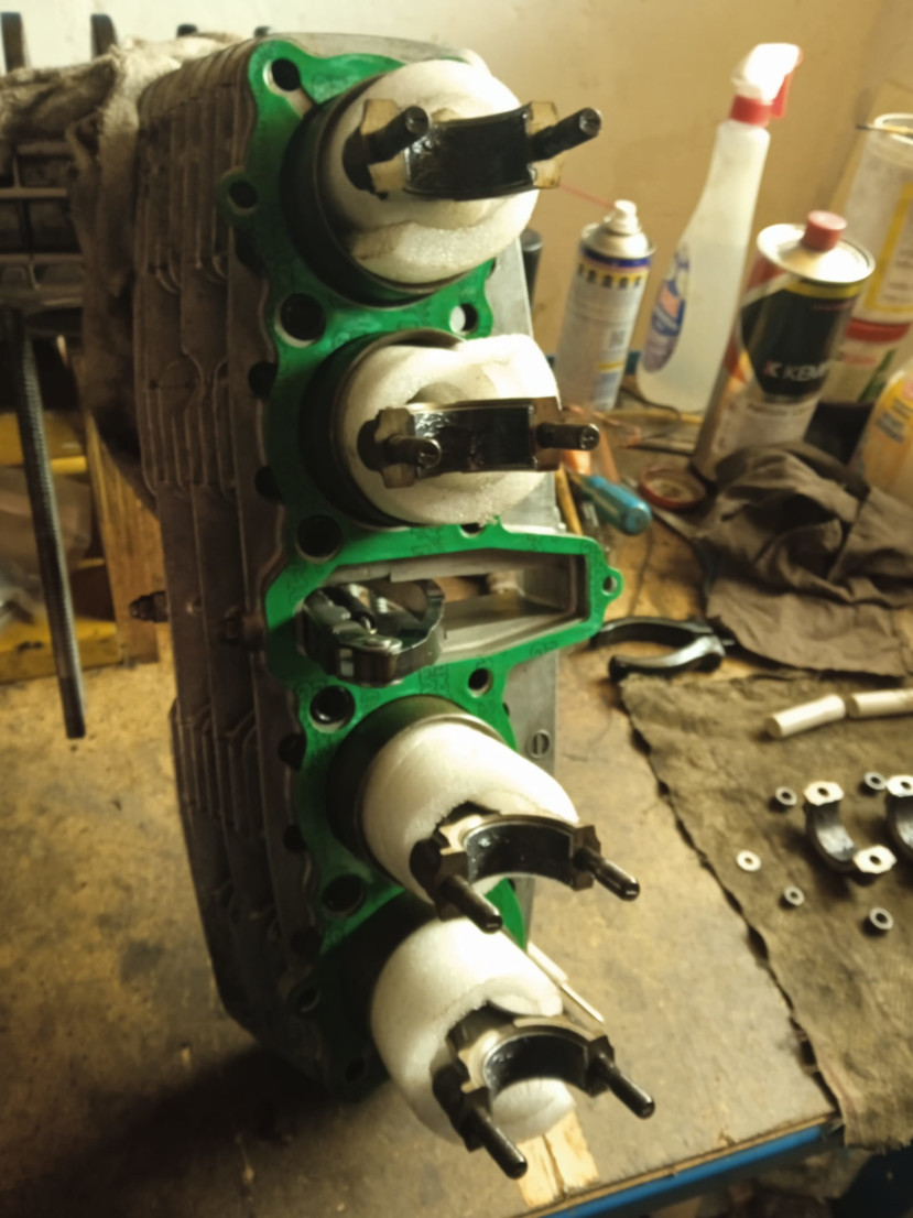

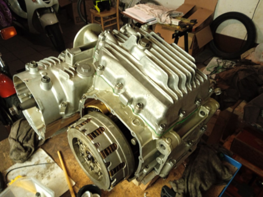

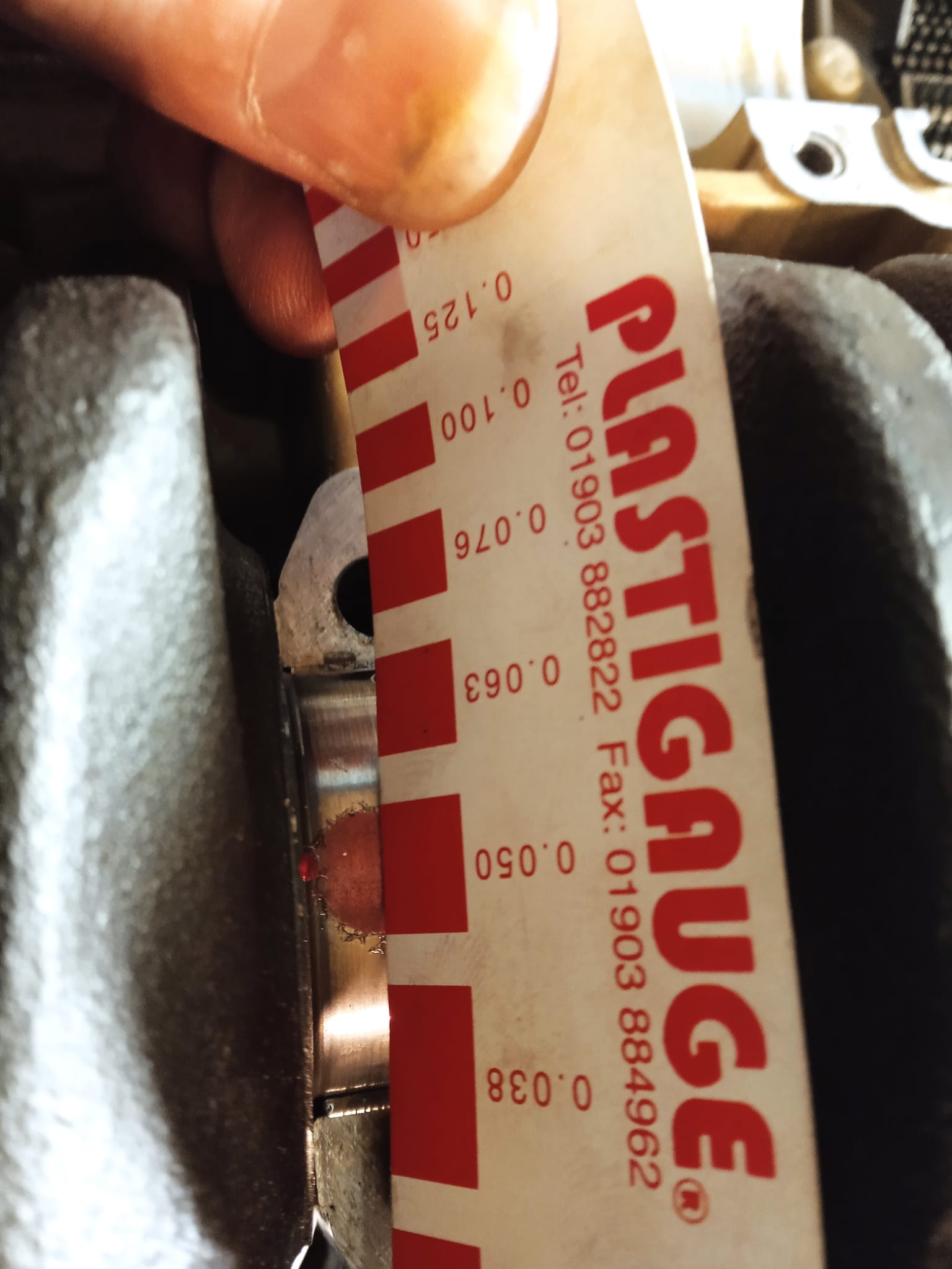

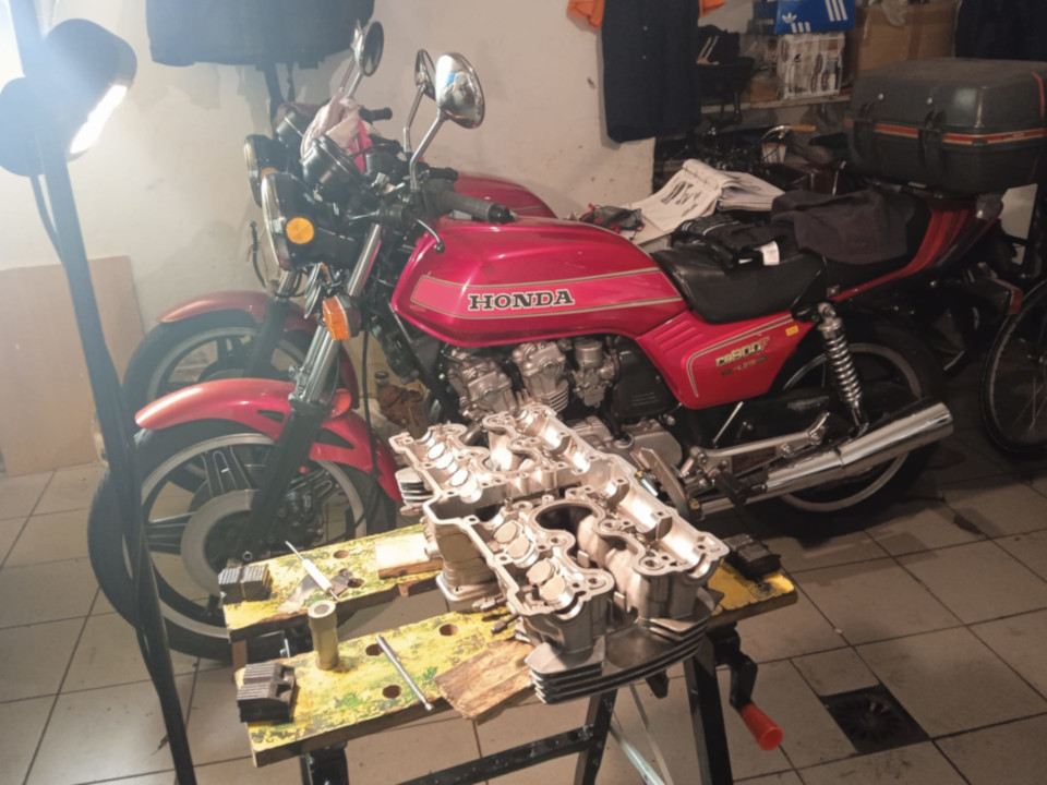

dopo il cambio di tutte le guarnizioni e un paio di bronzine, nuovo controllo plastigauge e montaggio cilindri
qui il risultato https://files.fm/f/xs92fyf2s
plastigauge bronzina di banco
cilindri approntati per montaggio su carter

Quali bronzine hai cambiato, erano segnate o fuuori tolleranza?
Landia
Messaggi: 73
Messaggio 21/12/2021, 20:23
Quelle della biella del primo cilindo e della secondo appoggio di banco. Tutte e quattro (banco e biella) riportavano leggeri segni radiali. Rilevabili solo in controluce quelle di banco e una di biella, invece in modo visibile una delle due di biella. Ho preferito cambiarle tutte e 4. In effetti che vi fossero segni solo sulle bielle del primo cilindro e di quelle di appoggio sul banco proprio in prossimità di quell'albero a gomiti mi ha fatto pensare a quale motivo ci potesse essere. Ho controllato per ben tre volte tutti i condotti olio, le tolleranze del gomito e la luce di appoggio con il plastigauge e sono risultati a posto. Non so che altro controllare ...

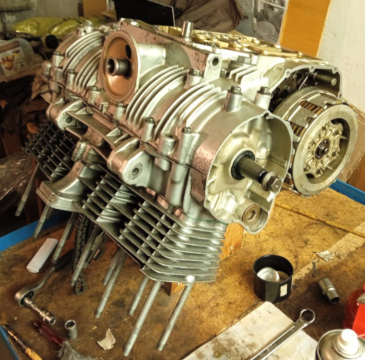

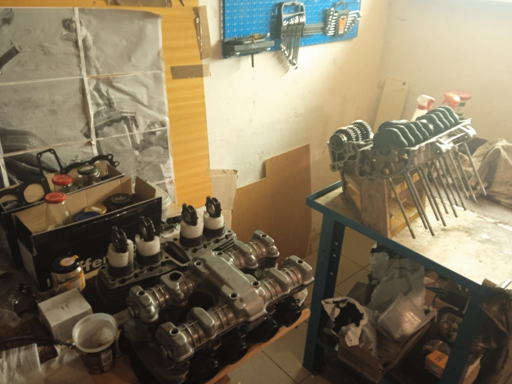

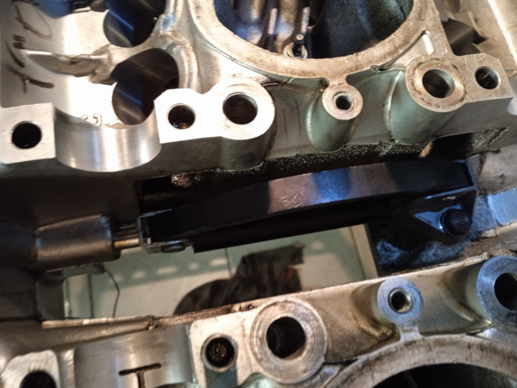

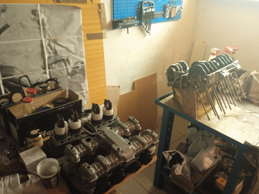

Guarnizioni alberi, catene di ditribuzione e tendicatena tutte nuove.
Motore chiuso e testata (paraoli valvole nuovi e sedi lappate e valvole pulite) pronta (e dita ben incrociate)

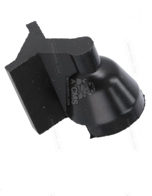

Premendolo sul bullone dei prigionieri per farlo stare in sede ho "spaccato" il cappuccio para olio delle camme grrr
Un consiglio: con bullone del prigioniero serrato secondo i 36-40Nm consigliati dal manuale, meglio forzarlo un po' di più (sopra i 40Nm) o allentarlo leggermente (sotto i 36Nm) per fare in modo che combaci al meglio con il cappuccio para olio delle camme?
Messaggi: 5012
Messaggio 29/12/2021, 1:16
Io li ho stretti al valore consigliato da Honda e non ho avuto nessun problema. Quel cappuccio e’ di gomma un po’ elastica e dovrebbe fare tenuta con i labbri sul bullone.
Credo di averne uno, se hai pazienza qualche giorno controllo e te lo spedisco.
