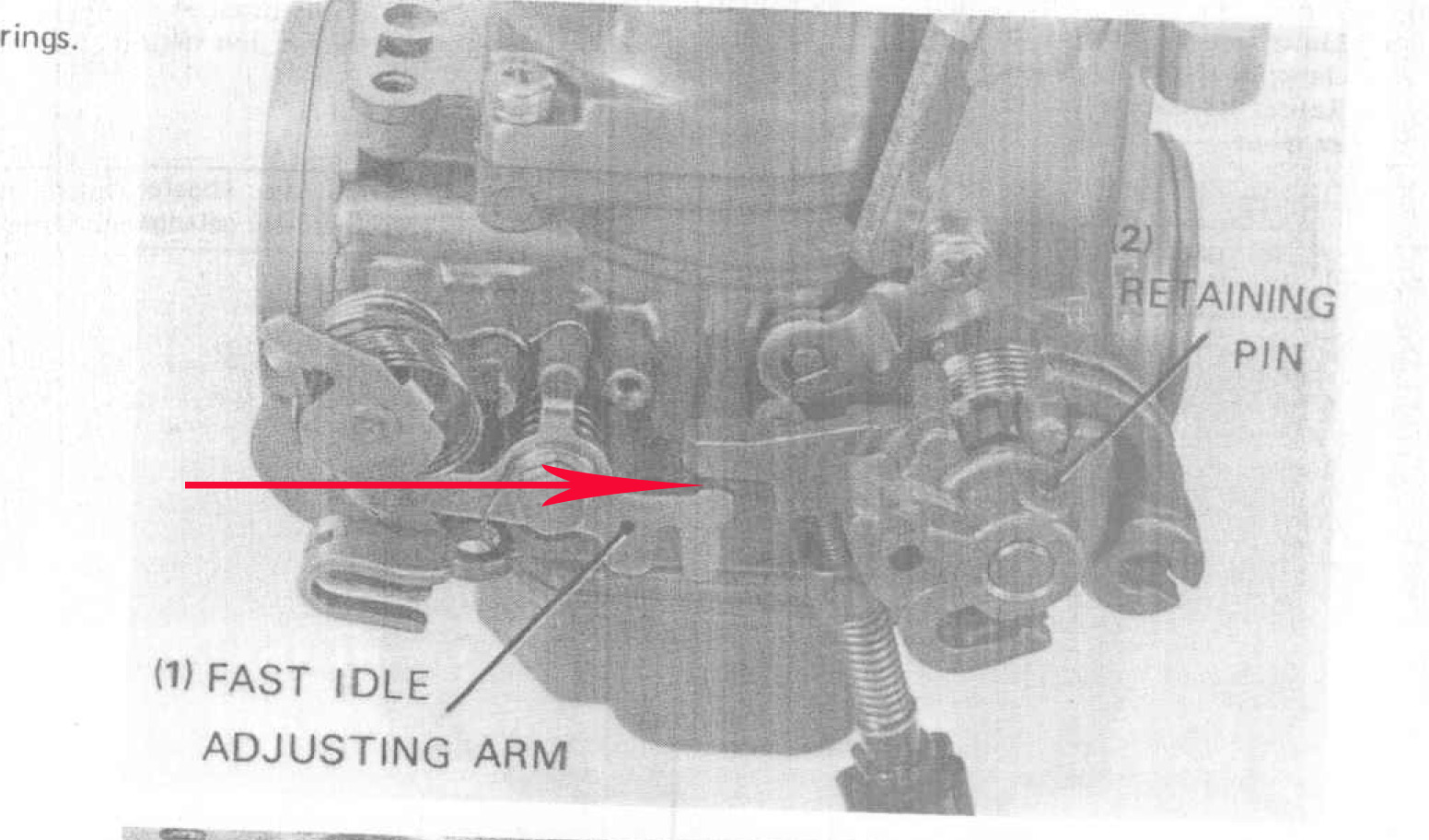

Non mi sembra possibile che il motore possa andare a 4500 giri con le farfalle del carburatore chiuse in posizione di minimo.La velocità di rotazione del motore è regolata SOLO dalla grandezza della fessura lasciata aperta tra farfalla e corpo del carburatore. Forse ha ragione Barracuda e il regime minimo andrebbe abbassato una volta raggiunti i 4500 giri e portati a 1000. Poi vedere cosa succede nei 20 secondi precedenti.

Burbero ha scritto:Non mi sembra possibile che il motore possa andare a 4500 giri con le farfalle del carburatore chiuse in posizione di minimo.La velocità di rotazione del motore è regolata SOLO dalla grandezza della fessura lasciata aperta tra farfalla e corpo del carburatore. Forse ha ragione Barracuda e il regime minimo andrebbe abbassato una volta raggiunti i 4500 giri e portati a 1000. Poi vedere cosa succede nei 20 secondi precedenti.
Non riesci a fare un filmatino dell'accensione (a freddo e poi caldo) e pubblicarlo su Youtube?
Sono d'accordo con Burbero, non credo che il minimo possa salire così tanto con le farfalle chiuse. Per questo suggerivo di controllare il lasco della levetta che dal meccanismo dell'aria agisce sull'apertura delle farfalle. Se manca l'opportuno lasco le farfalle potrebbero rimanere aperte.

Magari fosse tutto lì.
Ho tolto le cordine, staccate arrotolate e messe in un contenitore schermato col piombo. Lo fa lo stesso.
Per un attimo è sembrato un problema di minimo, un mezzo giro più alto del dovuto e sembrava trascinare con se i giri, come una specie di deriva, come se la depressione del motore forzasse le valvole un pochino fino all'equilibrio. MA non era così. Le valvole non si aprivano e il minimo non era il problema.
Ora i 4 carburatori giacciono smontati sul banco. Le membrane delle cutoff sono tutte e 4 ok.
>E' la sola cosa che ho controllato per ora, speravo in un evidente difetto e volevo eventualmente ordinarle subito.
