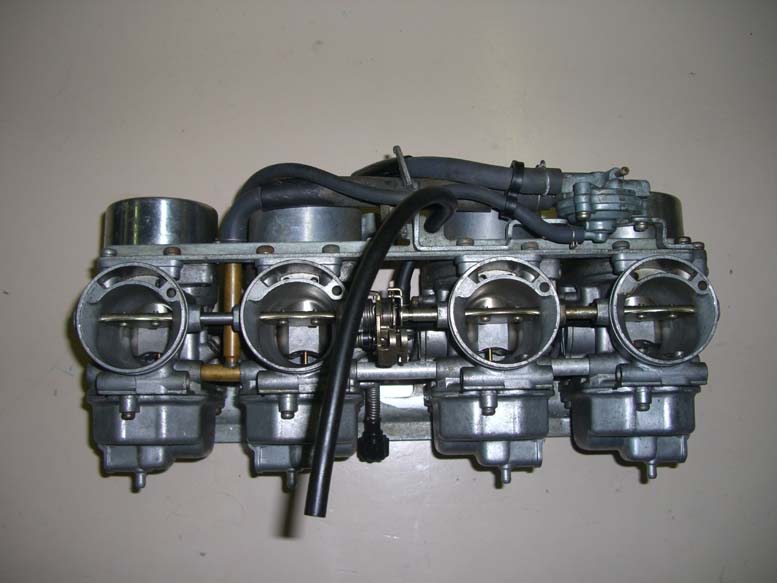

Ciao ragazzi, facendo varie prove ho notato che anche pulendo le candele con il diluente non ripartono, o perlomeno, la situazione migliora ma anche mentre la guido scoppietta e non gira pulita..
Per prima cosa sto rifacendo un allineamento dei carburatori anche se lo feci qualche mese fa, ho comprato anche delle candele all'iridio (DPR8EIX-9) non so quanto serviranno comunque le ho prese..
Ho visto comunque sia che il fumo azzurro si è verificato solo una volta, non so come mai, ho notato che regolando le pilot la situazione cambia molto, prima erano intorno ad un giro e mezzo o due giri, le ho spostate a un giro e un ottavo circa vi torna?
Considerate che ho i filtri a cono e uno scarico 4 in 1, ho chiuso leggermente le pilot perchè sembra che le candele siano bagnate di benzina..
Credo di essere giunto alla conclusione che sia più un problema di carburatori, il depressore l'ho tolto poichè rotto, tute le volte che fermo la moto chiudo il rubinetto benzina.
Inoltre come faccio a fare le prove da te elencate DAMIANO ?
Grazie a voi mi sento vicino ad una soluzione thanks

Sembra che la moto vada meglio, inoltre il problema di prima non si è più ripresentato, ho una domanda ancora, quale sono tutte le cose che devo controllare per il fatto che non mi tiene il minimo ?
Cioè io accendo la moto da fredda e se non tengo accelerato si spegne, anche facendo un giro e rifermandomi la moto rimane per 2/3 secondi accesa e poi si spegne...
Cosa posso controllare ?
Grazie mille thanks

Be...nel bel mezzo dei carburatori c'è la rotellina del minimo ...se la avviti un poco aumenta il numero dei giri al minimo
La vedi la rotellina nera sotto al centro ?

Supertitti quello lo so ahah : Chessygrin :
Intendevo che anche regolandolo a circa 1000 giri rimane in moto ma dopo poco si spegne se non so gas

Boo ? non e che hai chiuso troppo le pilot ?
Sta cosa mi succedeva su un Dominator....ed ho scoperto che c'era un mal contatto nello spinotto sotto al blocchetto della chiave di accensione.
