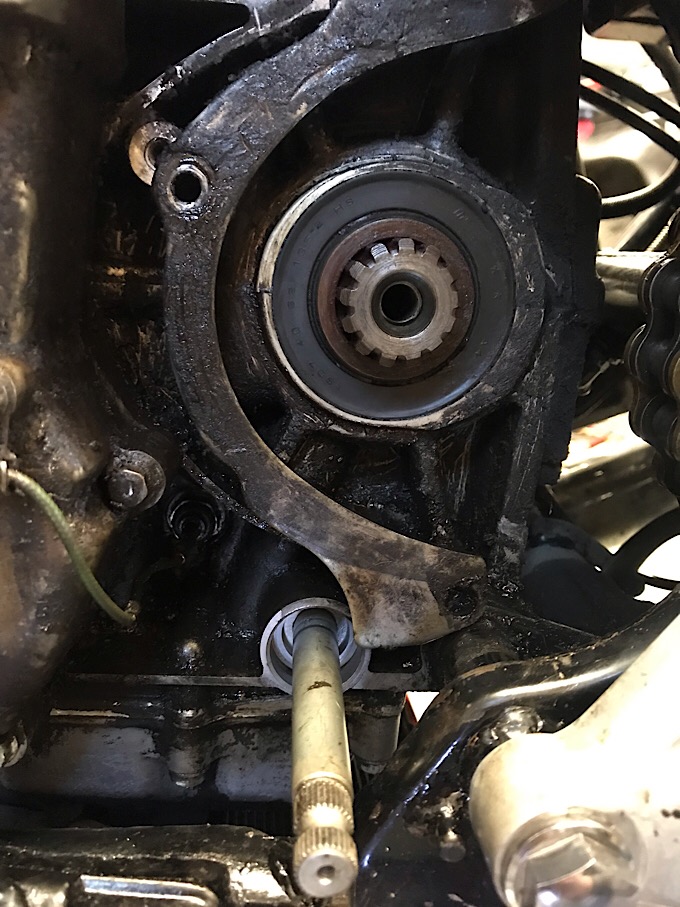

Ok sono ufficialmente un pirla.
Era evidente che il primo carter si poteva togliere senza problemi e il para olio stava proprio lì sotto in bella vista pronto per essere tolto ( si, c’è da spostare un pezzo ma non la vedo complessa).
Il bello è che è proprio il carter che avevo tolto per le prove di lucidatura e ovviamente per pulire tutta la zona del pignone....

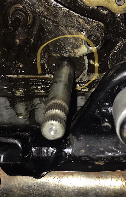

Purtroppo però l'olio sembra colare sul l'albero del cambio dal lato destro della moto.
Urge un supplemento d’indagine
La strada che segue l’olio
Il paraolio(forse) da sostituire

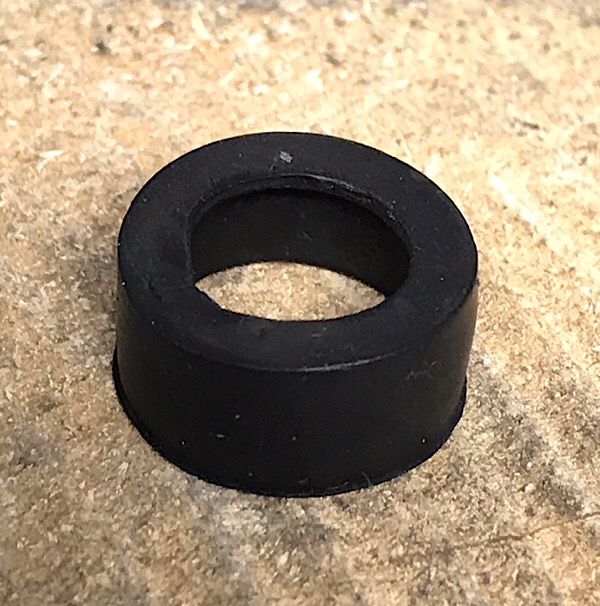

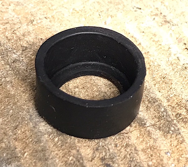

Gia che sono in vena di domande, qualcuno da dirmi dove va questo gommino?
Me lo sono ritrovato avanzato, proprio non ricordo da dove viene. (So che viene dal CB e non da altro...)
Non vorrei fosse concausa di qualche perdita in giro
Rigrazie

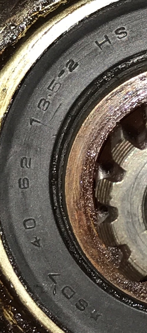

Forse vale la pena sostituire anche il para olio sul l'albero di uscita del cambio. Non si riesce a valutare se sia in ordine o meno ma, almeno mi sembra, si può cambiare da fuori con poca spesa.
Se leggo bene è u 40-62-13.5
Messaggi: 5023
Messaggio 27/04/2019, 19:00
Prima di metterci mano io mi accerterei che la perdita venga sicuramente da li perchè quel paraolio ha un labbro interno che ne impedisce l'uscita. Se lo togli devi poi metterne uno senza labbro oppure aprire i due semicarter del corpo motore.
PS secondo me è 40x62x13
Messaggio 27/04/2019, 20:41
Le misure stampigliate dicono chiaramente 13.5. Forse non è l’originale. Comunque non posso essere certo perda da lì. L’olio poteva anche colare dalla catena (appena pulita e lubrificata).
Arrivare lì non è molto complesso. Mi fermerò al corteco del cambio e richiuderò.

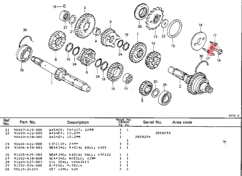

Messaggio 29/04/2019, 15:42
effettivamente il manuale dei ricambi da ragione a Barracuda e si vede che ha un labbro.
poco male, questo non lo cambio.
ho però dei dubbi sull'or che sta al centro sotto la vite che fissa il pignone.
Quando ho smontato la prima volta l'ho trovato sotto la rondellona, nell'incavo svasato. Dallo spaccato sembra invece che vada tra la testa della vite e la rondella.
Questo non mi piace molto perchè così non si può serrare la vite altrimenti l'or verrebbe spappolato. Ma non posso pensare di lasciare quella vite appena puntata. E' forse sbagliato lo spaccato?
