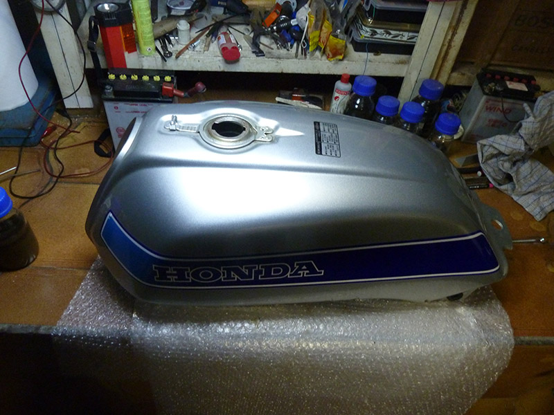

Guardate che bel serbatoio

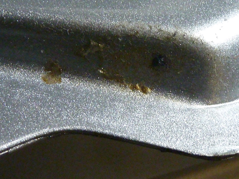

Sembra bello e ben tenuto ma guardate cosa è uscito dopo svariati lavaggi

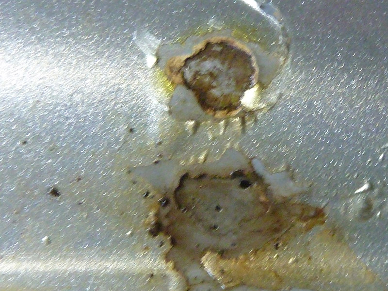

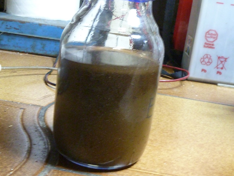

Dentro è pieno di scagliette di ruggine che sbattacchiano e sul fondo ci sono numerosi piccoli fori.

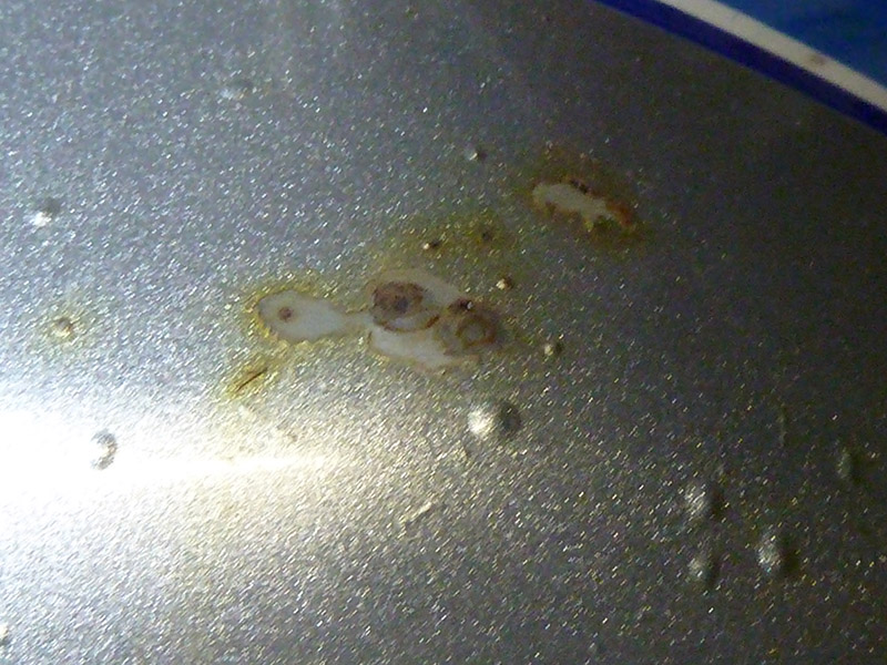

Le bollicine che si vedono non sono difetti di verniciatura, coprono dei piccoli fori dai quali trafila benzina che solleva la vernice.
La lamiera fortunatamente è ancora abbastanza spessa, per cui adesso finisco di togliere la ruggine e poi tankerizzo.

Dovrei riuscire a recuperarlo usando la tankerite più gommosa che penetra anche nei pori.
E' rovinata solo la parte sotto l'adesivo per cui, se non faccio pasticci, dovrebbe bastare riverniciare solo la parte sotto.

@ Davide. La ruggine la ho gia tolta, il metallo adesso è lucido e guardando dal bocchettone non si vedono tracce di ruggine quindi i fori non dovrebbero allargarsi più di così. Prima di comprare la tankerite volevo verificare che che non ci fossero dei punti con la lamiera troppo corrosa e fragile.
Certo la parte bassa andrà riverniciata ma quella superiore e gli adesivi, se non faccio pasticci, si salveranno
Prima di fare l'ultimo trattamento tapperò tapperò i fori in qualche modo, penso con un nastro adesivo molto tenace, per evitare che la tankerite esca fuori.
@ Fabiolo. Ci sono due tipi di tankerite io userò quella Gum che è un po' più costosa ma è specifica per serbatoi con fori e porosità. L'ho già usata su un serbatoio di mio fratello che aveva vari fori, anche di dimensioni maggiori, e il risultato è stato ottimo. Nessuna perdita di benzina e fine della ruggine nel carburatore.
